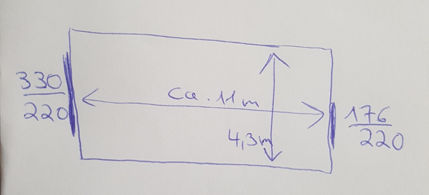

Ja ist halt schwierig einzuschätzen. In musterhäusern war ich. Aber da hauen die mit Fenstern immer drauf. Wir mögen das nicht Fenster im Rücken zu haben. Kann das denn objektiv betrachtet ZU dunkel sein, was wir geplant haben?
Zwischenzeitlich hatten wir überlegt aus den Terrassentüren ein 3m Element zu machen, aber da ich eine 3,6m Couch will würde dann ein Teil vom 3m Element durch das Sofa zugestellt sein und ich wollte nicht, dass es irgendwie fehlgeplant oder nach falscher Sofa Wahl aussieht.
Wenn ihr schon genau wisst, wie breit eure Couch ungefähr sein soll, würde ich auch die Fenster danach anpassen. Haben wir auch so gemacht. Ich glaube es sieht komisch aus, wenn dann der letzte Teil vom sofa vor dem Fenster ist.
Ob es ZU dunkel ist, ist jetzt schwierig zu sagen. Es kommt natürlich auch Licht von der Westseite, inwieweit das die Sitzecke noch erreicht, ist schwer zu sagen. Am besten wäre natürlich bei euch ein zusätzliches Fenster im Osten.
Shiny86
Also 9,7m sind es ja an Länge. Weiß nicht wie viel Meter das westfenster schafft?
Im Anhang ein Beispiel aus der aktuellen Wohnung. Es wird hier hell genug. Planlinks ist Westen, planrechts Osten.
Fenster liegen halt nur gegenüber als Unterschied zum Haus, Fenstermaße in Summe sind im Vergleich ja ähnlich.
Kann ich das als Anhaltspunkt nehmen oder halt nicht, weil die Fenster sich in der Wohnung gegenüber liegen?
Handzeichnung eines Rechtecks: Länge ca. 11 m, Höhe 4,3 m; Pfeile markieren Maße.

Macht die beiden 1m Fenster im Wohnzimmer zu 2m Fenstern. Das tut eurer so wichtigen Symmetrie mit dem OG gut, bringt genügend Helligkeit und ob das Sofa vor einem 1m oder 2m Fenster steht ist auch egal. Ich würde die dann auch alle zum Öffnen machen. Auch wenn ihr es derzeit nicht nutzt, aber vielleicht sieht das ja in 20 Jahren ganz anders aus und das Sofa schaut Richtung Fenster weil es Fernseher wie heute einfach nicht mehr gibt ...
