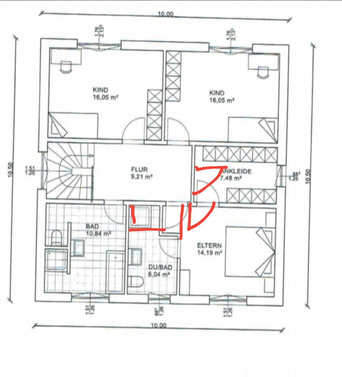

Wenn man also die Treppe wechselt, kommt man früher im Flur im OG an und kann früher ins Bad. Bringt mich auf folgende Idee.
Praktikabel oder sieht das bescheiden aus? Man stelle sich natürlich ein schickes regal oder schrank für Waschmaschine+t übereinander vor.
Technischer Grundriss eines Raums mit Wänden, Tür, Möbeln und Maßangaben.
Shiny86
Wie breit ist ein offener Durchgang ohne Türsturz von Diele zum Wohnbereich üblich? Findet ihr das praktikabel?
Sollte man doch eine Tür wollen, kann man dann problemlos mit Trockenbau den Durchgang verschmälern und eine Tür einbauen?
