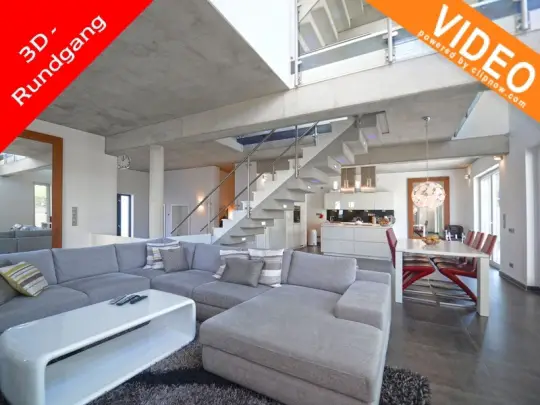

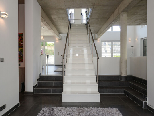

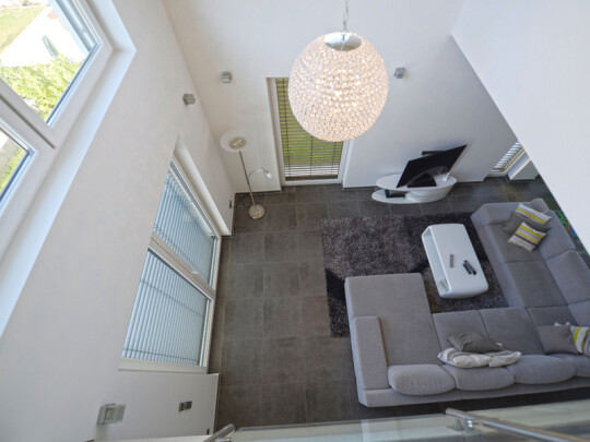

Die Treppe ist super, und unser absoluter Wunsch. Anbei mal Bilder wie es ähnlich aussehen wird.

Offenes modernes Wohnzimmer mit grauer Eckcouch, Kücheninsel und Treppe im Hintergrund.
Vogelperspektive eines modernen Wohnzimmers mit Ecksofa, Couchtisch und Pendelleuchte
Moderne helle Treppe im Eingangsbereich eines Hauses mit dunklen Fliesen und Betonstützen.
