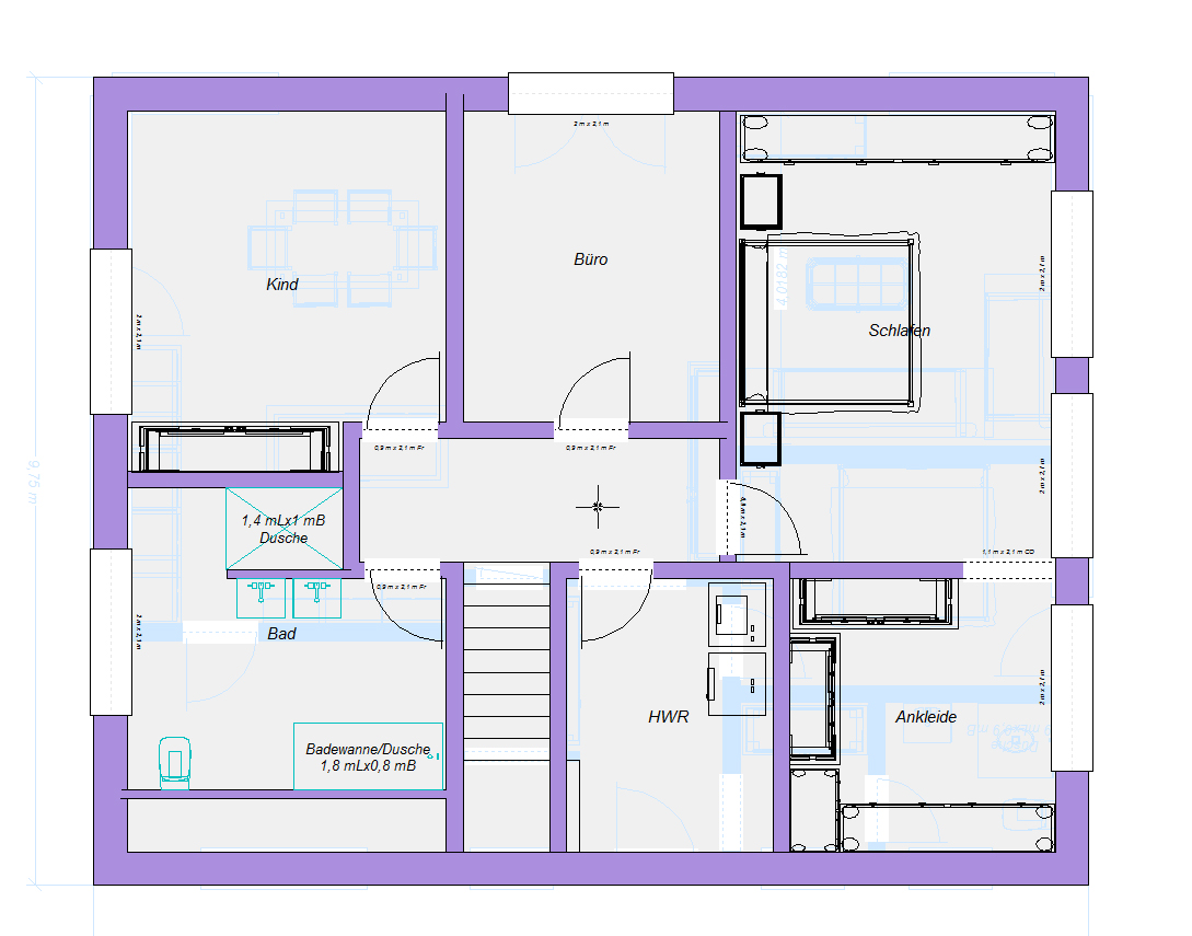

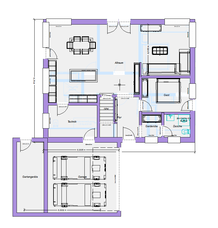

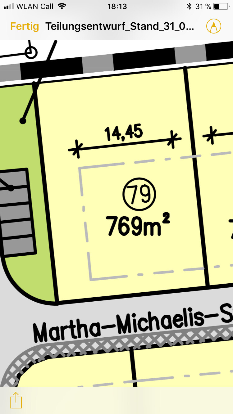

vielen Dank für eure Beiträge. Leider ist es tatsächlich nicht so einfach das ganze zu planen, und alle unsere Wünsche zu berücksichtigen. Anbei findet ihr noch einen Lageplan vom Grundstück, wobei das Haus im Süden stehen wird. Folgende Punkte haben uns zu diesem Grundriss gebracht, denn wir haben echt alles ausprobiert...
- Haus nicht zu breit um im Westen noch eine zusätzliche Terrasse zu bekommen
- Die Küche wollten wir zur Straße, das Wohnzimmer sollte auf keinen Fall zur Straße.
- Die Haustür sollte auf der Einfahrt sein und auch nicht zur Straße.
- wir wollten eine Großzügige Ankleide hinter dem Schlafzimmer
- Grosse Fenster vom Schlafzimmer weil dahinter ein Wald ist
- Kinderzimmer nach Süden, Schlafzimmer nach Norden
- Der HW Raum sollte mit der Garage verbunden sein.
- Einen dritten Giebel um überall Bodentiefe Fenster zu haben
- Die Fensterecke im Wohnzimmer hatten wir bereits gesehen und fanden es sehr schön
- Die Küche/Esszimmer 4,10 breit um eine große Kochinsel hinein zu bekommen.
- ein relativ großes Gästezimmer
- ein Gästebad mit Dusche
- Garderobe versteckt
Und um all diese Dinge einhalten zu können und unsere qm Wünsche zu erfüllen, kam ich auf diesen Grundriss, nachdem ich echt alles probiert habe. Klar gibt es einige Dinge die auch wir gerne anders hätten aber irgendwie bekommen wir es wirklich nicht anders hin.
Gruß Anne
Ein Carport an derselben Stelle, mit nur dem Abstellraum geschlossen, würde das lösen. Ich sehe übrigens den hier dargestellten Planausschnitt nicht im Bebauungsplan 105 der Stadt (?)

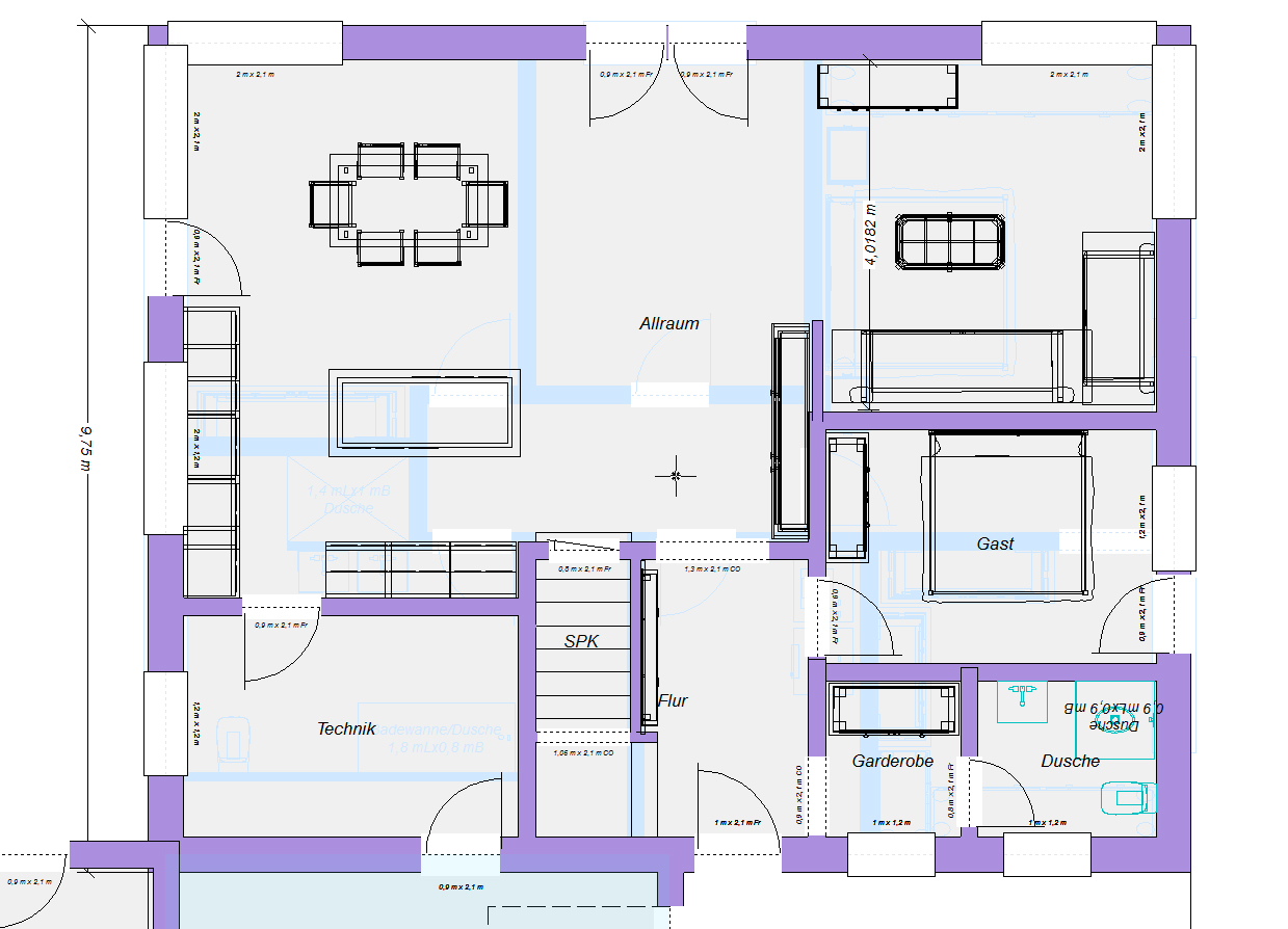

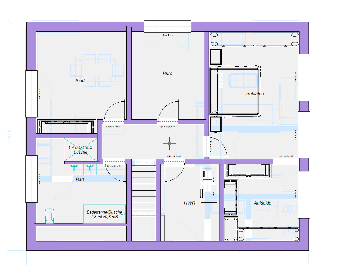

Erster Versuch, um mehr Sonne in die Küche zu holen und die Großzügigkeit des vorhanden Wohnraums in den Wohnrbereich zu holen und nicht an die Flure zu verschwenden. Ich hoffe ich habe das richtig rausgeknobelt, dass planlinks Süden ist. Nervig, wenn man alles erraten muss.
Außerdem forciert wurde der Ausblick vom Bett auf den Wald und der Hauswirtschaftsraum im OG für Wäsche und Abstellen.
Fraglich:
- Garage und überbaute Leitungen zum Technikraum - evtl. nur Carport s. #15.
- Gast ist etwas knapper geworden zu Gunsten des Wohnraums.
- Garderobenschrank = 150x60 reicht das? Im Flur theoretische noch großes Paneel möglich (ich tät ja nen großen Spiegel machen). Wenn es aber vor Jacken gruselt, müssen die 1,5m Garderobe reichen.
- Treppenaufgang neben Eingang nicht jedermanns Sache. Im eigenen Entwurf aber auch akzeptiert.
- Fensteroptik von außen muss vermutlich teilweise mit abgesetzten Farben des Außenputzes kaschiert werden (das würd ich mal an die Designer auslagern). ;)

Kaho, ich glaub, planlinks (im Ausgangsfrundriss) ist Süden UND die Straße; und dass der Auszug aus dem Lageplan genordet ist, also Ausrichtung Lageplan und erster Grundriss nicht zusammenpassen.
Die Garage wäre daher so nicht nutzbar...?
Ich seh die Ausrichtung auch so... Straße liegt im Süden, der dritte Giebel im Westen, also Küche und Gast zur Straße im Süden :)
