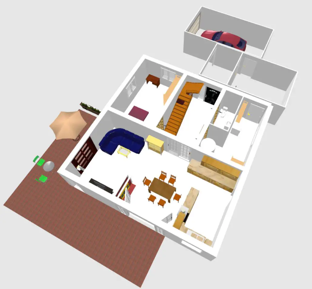

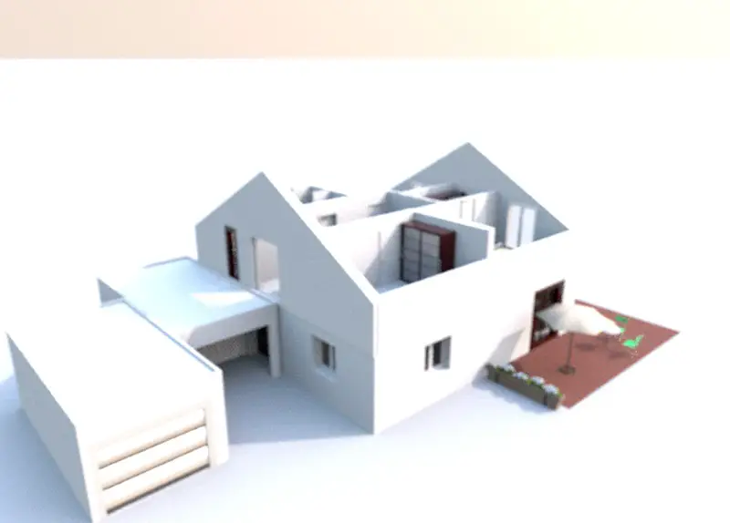

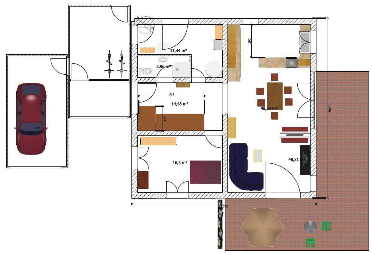

Ich habe mir die Kommentare durch den Kopf gehen lassen, mal weiter überlegt, Wandstärken eingesetzt und durch die andere Türe zum Gäste/Arbeitszimmer das Wohnzimmer etwas 'extrovertierter' gestaltet.
Am Anfang habe ich auch mit Papier geplant, aber dann müsste ich immer wieder von vorne anfangen um was kleines zu ändern. Am Computer kann ich jetzt viel schneller was ausprobieren und dadurch weiter kommen.
Der Grundriss ist sicher nicht aufregend. Soll er auch gar nicht sein. Wir wollen ein vom Grundriss her durchdachtes Haus, welches nicht teurer als nötig wird.

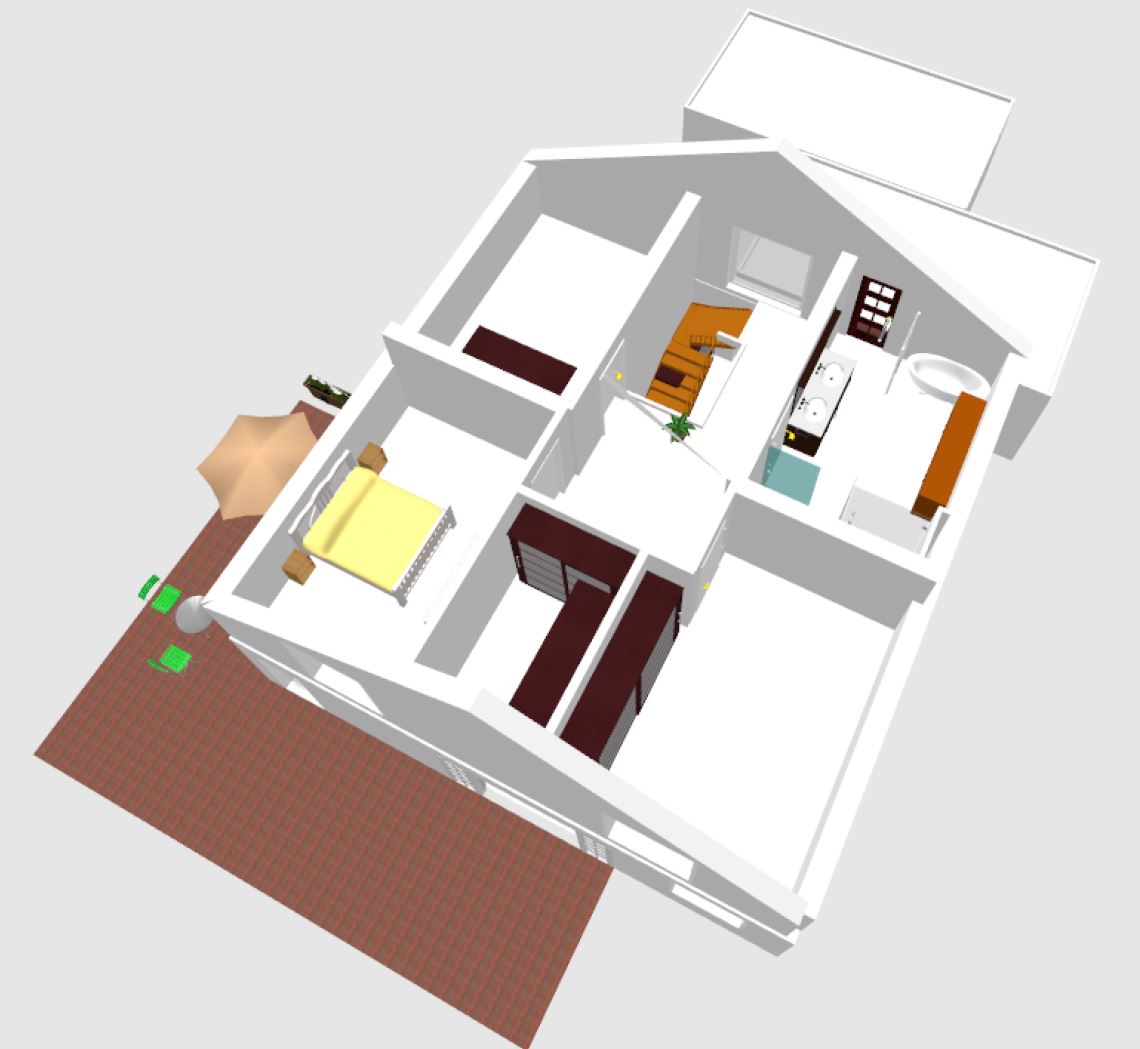

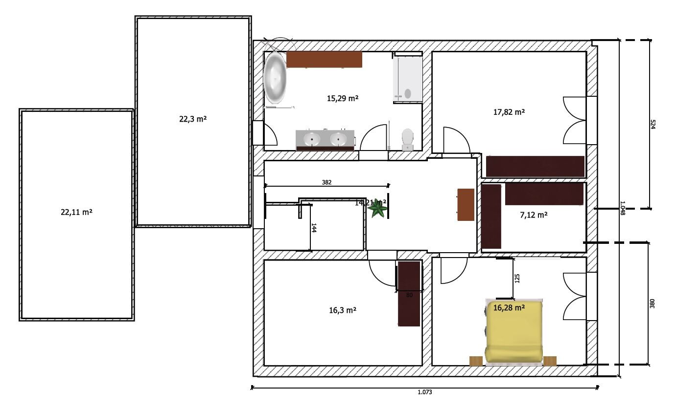

Ich habe ein paar Dinge am Grundriss umgestellt und einen ersten Wurf vom OG angehängt.
Die Fenster sind sicher noch nicht final sondern eher Platzhalter bzw. Test wie was wirkt.

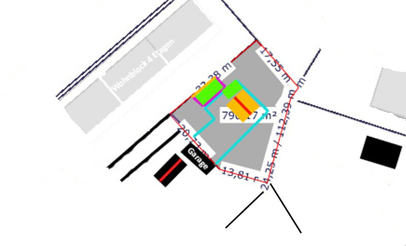

Zum Grundstück habe ich mich mal an einer Skizze versucht. Das geplante Haus ist orange (Dachfirst - rote Linie). Das Baufenster ist das blaue Vieleck. Daneben ist lila das mgl. Baufenster für eine Garage.
Das Grundstück fällt vom Wohnblock in Richtung rechte Villa (schwarzes Rechteck) etwa 1,20m ab.
Der Grundriss vom Haus ist jetzt knapp 10,50 x 10,50 m. Zwischen Haus und Garage soll ein Carport gebaut werden, da gleichzeitig als überdachter Eingang und im hinteren Bereich geschlossen wird und als Schuppen dient.
Ich weiß das noch alles recht Laienhaft aussieht, aber den finalen Schliff soll es auch vom Profi bekommen.

zum OG:
- Ankleide ohne Tür
- Ankleide ohne Fenster
- Durchgang zum WC zwischen Mauer und Dusche viel zu schmal
Alles in allem, finde ich es gut, dass Du Dir Gedanken über Dir mögliche Raumaufteilung machst, Du nimmst Dir aber auch dadurch viele Möglichkeiten, die Dir ein Profi aufzeigen könnte.

milkie
ich bezweifle ehrlich gesagt dass das alles so funktioniert. Ein Planer wäre sicherlich empfehlenswert! Die Grundidee passt.
Die Dusche im EG ist ein Zustand! Wo soll man seine Kleider ablegen oder sich abtrocknen etc.? Ihr braucht sie doch nicht wirklich.
Ganz ehrlich - die Gäste die ich bei mir nächtigen lassen, die lasse ich auch meine Dusche im OG nutzen...
Der Zugang zum Technikraum sieht knapp aus. Der würde davon profitieren.
Wie soll die Treppe gestaltet werden? Offen kann ich mir das so bei der Haustür nicht vorstellen. Gibt's dazu ein Anschauungsbeispiel?
Im OG: Schließe mich meinem Vorredner an +
ich würde das Schlafzimmer neben das Bad setzen, das trennt die Schlafräume von Eltern und Kindern.
