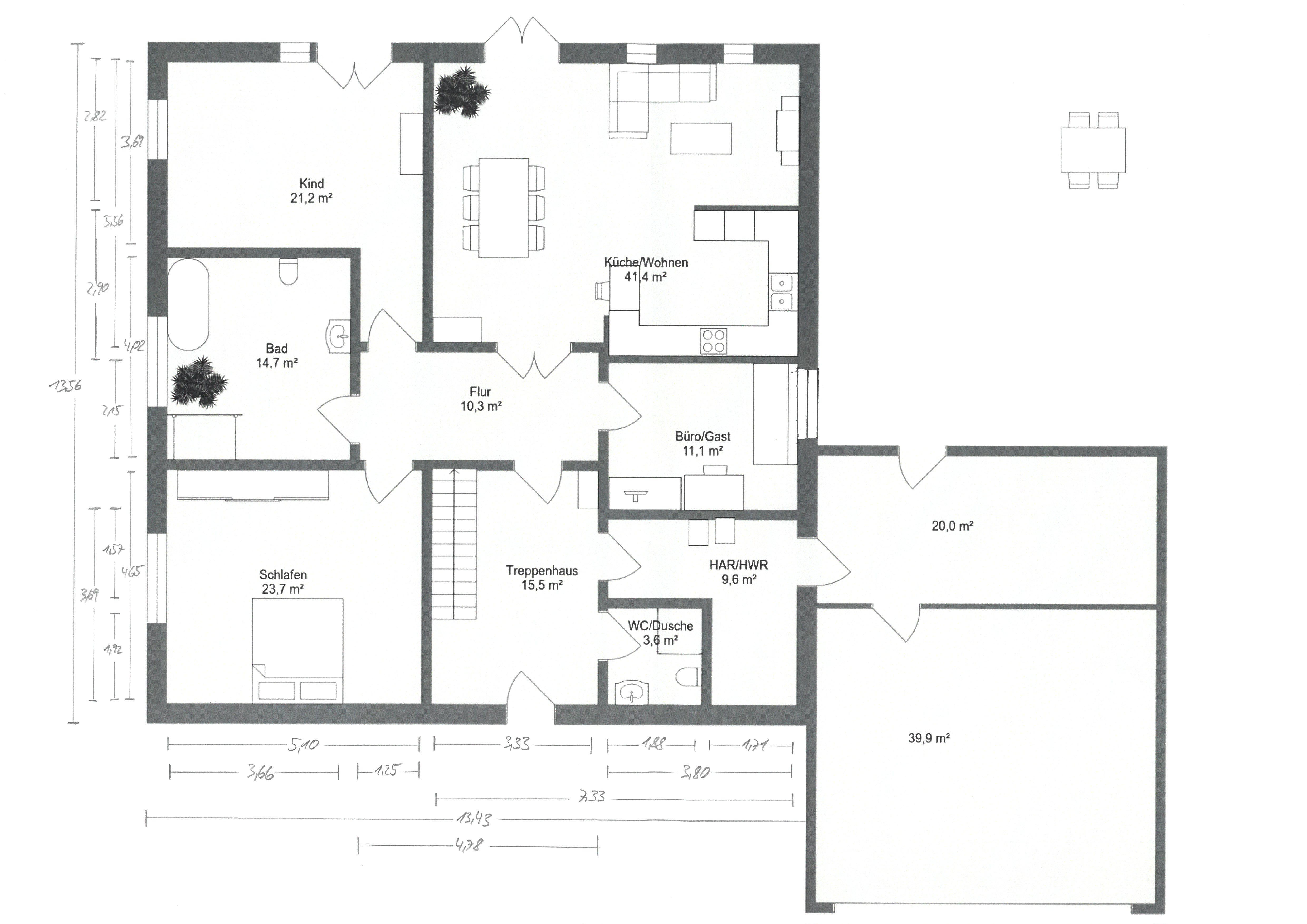

wir beschäftigen uns derzeit auch verstärkt mit dem Thema Bauen.
Deswegen würde ich unseren Grundriss und unsere Gedanken gerne vorstellen und freue mich auf Kritik!

Einen Wunschgrundriss hatten wir schon im Kopf und gemeinsam mit der Baufirma ist der angehängte Grundriss nun entstanden. Im Grunde sind wir sehr zufrieden damit. Finanziell sieht es auch gut aus und wir haben sogar etwas Luft für kleine Extras.
Zu den Skizzen:
Aktuell warten wir auf die neuen Zeichnungen der Baufirma.
Das EG wird so, wie es auf meiner Skizze unten zu sehen ist. Das DG entsprechend größer, allerdings bleibt die Raumaufteilung.
Das Haus wird parallel zur Straße stehen, also Haustür Richtung Straße
Jetzt freue ich mich vorsichtig auf Kritik, Rückfragen und hoffentlich viel Input von Euch!

Von wem stammt die Planung? Grundidee von uns, gezeichnet vom BU
Was gefällt besonders? Warum? eigentlich sind wir zufrieden. Gut finden wir den "Bodenraum", der später nach Bedarf ausgebaut werden kann
Was gefällt nicht? Warum? Schlafzimmer zur Straße, lieber wäre uns Büro/Gast, allerdings passt das unserer Meinung nach nicht so richtig mit den Raumgrößen

Der Bereich Gast/WC/Hauswirtschaftsraum/Küche ist sehr unglücklich und ergibt viel Freifläche zwischen Küche und Gast, die nicht nutzbar ist. Zumindest stelle ich es mir nicht schön vor, dort am Esstisch zu sitzen.

Oimelwutz27.08.20 09:52haydee schrieb:
Möbliere unbedingt den Grundriss. Im OG ist die Küche nur für kleine Menschen nutzbar.
zur Barrierefreiheit Google nach nullbarriereDanke für den Hinweis, da habe ich erst mal was zu lesen.Ich schaue mal, dass ich heute Abend Möbel in den Grundriss kriege.
Das OG haben wir uns gestern Abend noch mal angeschaut, etwas höherer Drempel wäre wohl wirklich schön.
Aktuell haben wir im OG einen Drempel von 35cm, da schien uns 1m schon ein deutlicher Fortschritt. Leider ist die 2D Zeichnung etwas trügerisch und in der Realität wird das wohl trotzdem ziemlich eng.
Hast du schon mal große Bungalowgrundrisse angeschaut? Es gibt schöne Lösungen mit separierten "privaten" Bereichen.Genau dort hatten wir den Esstisch eigentlich angedacht. Esstisch/Küche/Wohnzimmer wollten wir gerne dicht beisammen haben.
Genauso wie Gast/Büro. Ich halte mich recht häufig zuhause vor dem PC auf, der soll dann in diesem Raum stehen. Er wäre dann noch "nah" an den Wohnräumen, aber trotzdem könnte man ihn hinter geschlossener Tür verstecken.
Außerdem haben wir die Flächen dort absichtlich etwas großzügiger gelassen. Falls dann doch mal ein Rollstuhl zum Einsatz kommen wird.
Bungalow war ja auch unser erster Gedanke und wir haben sehr viele Grundrisse angeschaut. Entweder waren die Einliegerwohnungen zu klein oder der Bungalow war insgesamt zu breit für das Grundstück. Da uns die Doppelgarage ist wichtig ist, geht uns dann natürlich viel von der Breite verloren.
Außerdem sagte man uns, dass ein Bungalow mit einer derartigen Fläche wohl teurer wäre als geschossig zu bauen.
Bungalow ist teurer, aber ihr baut jetzt und benötigt irgendwann zwei barrierefreie Wohneinheiten. Natürlich kann dein Vater mit 80 noch hochlaufen oder mit 70 wird die Treppe zur Qual. Bungalows kann man individuell planen.
mit der Küche oben ist mir aufgefallen, weil wir in unserer Mietwohnung das Problem haben. Spüle ist unter dem Dachfenster, sonst kann ich mit meinen 1,70 nichtmal Spülen ohne mir den Kopf einzuschlagen.
vielleicht währe ein Bungalow mit ausgebauten Dach etwas für euch und die Kinder sind oben.
