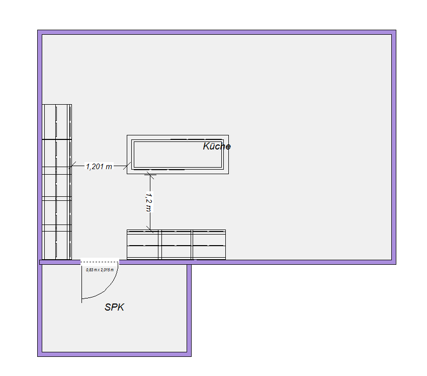

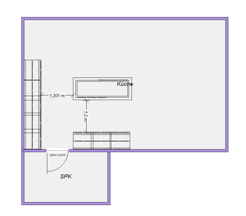

Die Tür in der Ecke: wir probieren da noch einmal rum und fragen sowohl das Küchenstudio als auch den Architekten. Den ersten Ansatz die Tür in den Flur zu machen gefiel mir eben auch nicht.
Da gibt's nicht viel zu tüfteln. 1m rüber und alles ist gut.
Wenn Ihr die Abstände in der Küche testet, werdet Ihr feststellen, dass z.B. 1,20m ein guter Arbeitsabstand zum "Tresen" ist. Von daher wäre der Gang sowieso zu klein.
2D-kuechen-grundriss-plan-mit-insel-und-speisekammer

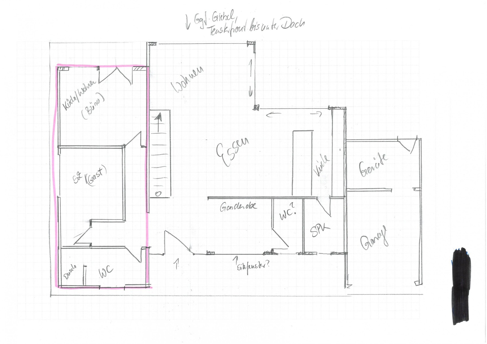

So, hatte ein langweiliges Meeting, da konnte ich mal kritzeln.
Dadurch fehlen mir allerdings die letzten Infos, z.B. daß ein Keller absolut nicht geht (wenn ich in den Fels bohren müßte, würde ich das auch sofort cancel).
Daher fehlt meinem Entwurf jetzt natürlich der TK-Raum, den ich als von außen zugänglichen Keller gedacht hatte. Mir geht's auch eher um's Konzept.
Bei der Größe finde ich ein rein rechteckiges Haus schwierig. Ich würde die Zonierungen auch im Grundriss widerspiegeln, z.B. den Bereich, den die Eltern ggf. mal bewohnen sollen. Bis es so weit ist, kann das ein Gäste/Büro-Bereich werden, aber er ist in meinen Entwurf im Grundriss klar strukturiert erkennbar. Vom Eingang her kann man direkt in den Garten schauen, Garderobenplatz ist ausreichend vorhanden. Solange die Eltern noch nicht da sind, kann man sogar überlegen, ob man das WC (im Plan mit "?" versehen) noch nicht ausbaut, sondern nur im Plan hat. Dann könnte man es solange noch als Schrank nutzen.
Küche entspricht ungefähr Deinen Abmessungen. Für den Ofen kommen nur zwei Möglichkeiten in Frage: unter dem First oder an einer Außenwand. Hier könnte er an der Wand zur Garderobe stehen oder als Teil der Küchenzeile, wenn er vor allem zum Kochen genutzt werden soll. Ansonsten könnte er auch als raumteilendes Element zwischen Wohnen und Essen platziert Warden, dann ist der Weg von der Küche allerdings weiter. Also sich erst mal klar machen, was für einen Prio hat: hübscher Ofen, wo ich das Feuer angucke oder will ich da regelmäßig meinen Braten machen?
Für's OG war das Meeting leider zu kurz *g*
Aber hier würde ich den Kinderbereich über den Bauherrenbereich (Elternbereich hab ich jetzt für die Eltern der Bauherren genutzt) planen, ggf. kann das Kinderbad noch über dem Eingangsbereich liegen.
Die Ecke zwischen Wohnen und Küche habe ich als überdachte Terrasse gedacht; das kann man so lösen, daß das Dach hier soweit übersteht und die Terrasse bis unter's Dach offen ist, oder ich ziehe die Geschossdecke über diese Ecke und nutze den Raum oben entweder als Wohnraum oder auch als Balkon.
Die Treppe ist prominent platziert und gerade wenn kein Keller darunter ist (dann hätte ich sie anders laufen lassen, also Aufgang von Wohnen aus) ist das gestalterisch super.
Oben kann man (muß nicht) eine Galerie mit Luftraum über Wohnen und/oder Essen planen. Auf jeden Fall kann im Mittelteil die Bibliothek unter gebracht Warden. Über dem rechten Hausteil würde ich dann den privaten Bereich der Bauherren legen.
Solange noch keine Kinder da sind, können die beiden Räume als Fitnessraum, zus. Schlafzimmer etc. genutzt werden oder, wenn man mal mehr Gäste hat, als zweiter Gastbereich.
Wichtig ist mir einfach, daß die Zonierung sich im Grundriss wiederspielgelt und man eben nicht einfach nur ein langgestrecktes Rechteck hat mit der Gefahr der "Kirchenatmosphäre" und der langen, schmalen Gänge.
Nach vorne sind viele Glasfronten geplant, so daß die Aussicht genutzt werden kann.
Also nicht als final zu betrachten, aber zum Nachdenken:
Handgezeichneter Grundriss eines Hauses: Wohnzimmer, Flur, Küche, WC, Bad, Schlafzimmer, Garage.
Der rosa umrandete Bereich ist quasi der "Anbau", der sich optisch auch im Grundriss abheben soll und im OG den Kinderbereich enthält (das war so meine Grundidee).
Ach ja, und wie so oft verzweifelt gewünscht: mit einem entsprechenden Dachüberstand würde man auch trockenen Fußes von der Garage zum Eingang kommen.
Komisch, alle Abstände zwischen Insel und Küche sind bei uns exakt 1,20. Oder meinst du den Durchgang zur Tür? Der ist "nur" 1,10m, das ist richtig. Aber natürlich, eine Idee die wir durchgehen müssen. Wenn ich das richtig sehe, wird bei dir aber auch gleich die Insel kleiner, was ziemlich nachteilig ist, weil es sich auf den Koch-/Vorbereitungsbereich auswirkt.
