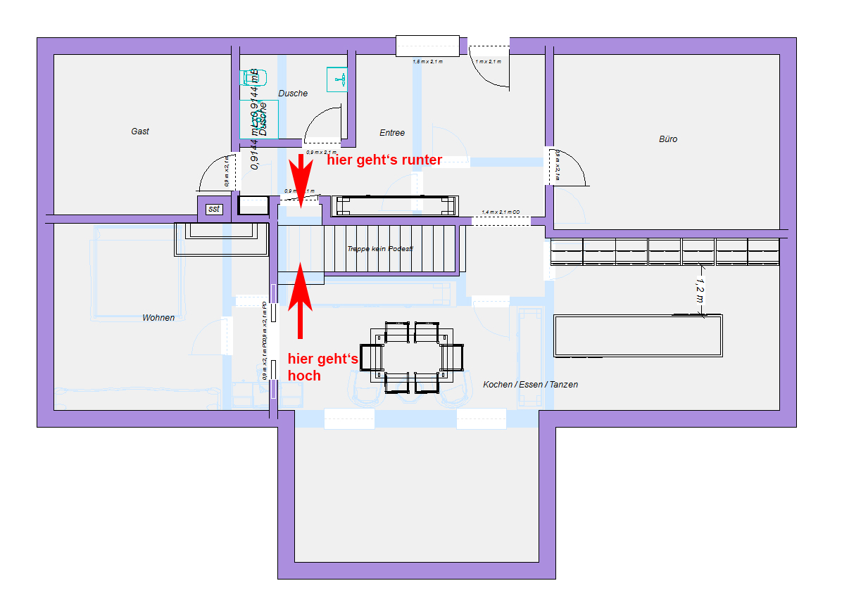

Zu der Treppe noch eine Frage: Wenn da kein Podest ist, aber das ja der untere Teil sein sollte, muss man dann nicht noch 1m tief frei halten, wo jetzt die Wand ist? So ganz klar wird mir das noch nicht, wie man da rauf kommt.. und die Kellertreppe geht dann von der Speisekammer aus runter? Oder genau andersherum, aber dann steht man im OG genau vor der wand, wenn man hochläuft?
Wir zeichnen noch mal eine Runde. Wenn noch jemand Vorschläge hat: gerne her damit
kaho674
kaho674
Ok, vielleicht war das verwirrend. Ich habe die Randwände der Treppe nicht mit eingezeichnet, da diese keine richtigen Wände sein sollten, sondern Holzwände vom Schreiner.
Vielleicht wird es so klarer:
Grundriss eines Hauses mit Gästezimmer, Wohnen, Büro, Küche und zentraler Treppe (Auf-/Abstieg).
Der Antritt ist jeweils 1/4 gewendelt.

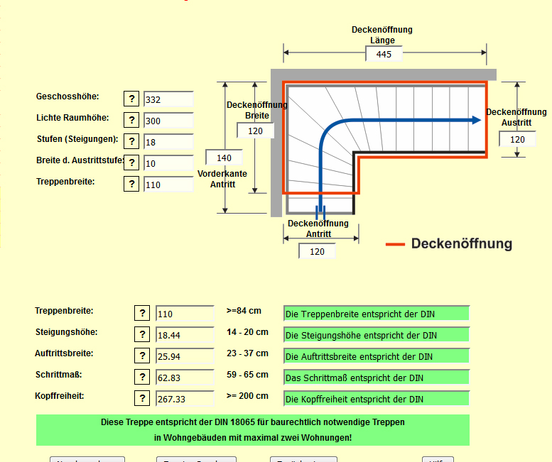

Klappt das mit der Treppe und den 2m Höhenabstand, damit man sich den Schädel nicht einhaut? Das sieht für mich so aus, als müsste die Treppe extrem steil sein, zumindest die Kellertreppe? Vielleicht kann man das entzerren, wenn man die ins 1. OG noch etwas nach rechts verschiebt- ich versuch mal mein Zeichenglück.
Von den Dämmwerten her kann man Massivholz einer dreimal so dicken Ziegelwand gleichsetzen. Sagen die Holzhausverkäufer Alle, die wir bisher gesprochen haben hatten mit der Dämmung kein Problem. auch nicht bei deutlich dünneren Wänden. Mal sehen, was die Heizkosten dann später mal machen.
kaho674
kaho674
Sollte klappen mit der Treppe bei 330 Geschoss und 300 Deckenhöhe. So ähnlich sieht es dann aus:
Technische Zeichnung einer Innenraumtreppe mit Abmessungen, Öffnungen und farbiger Linienführung.
Ich rechne immer bei Treppe 1x1 bei gewendelten Treppen.
Kopffreiheit bei über 2,60m - bei 300 Raumhöhe. Sag noch mal die exakte Deckenhöhe und Geschosshöhe - ich such mich sonst tot...
