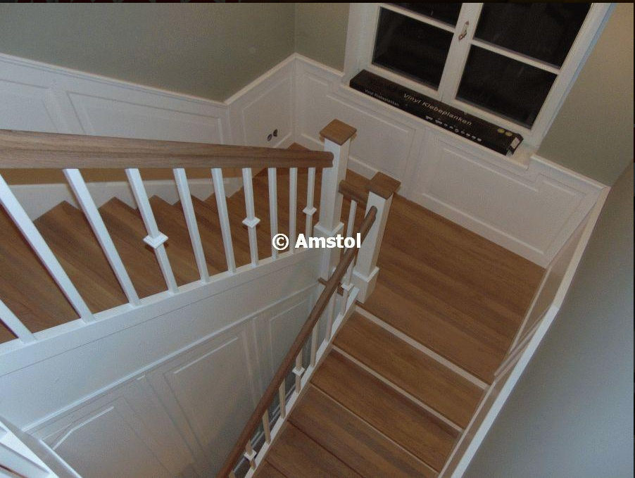

@haydee
hast du eventuell ein Bild oder einen anderen Vorschlag, in welche Richtung die Treppe gehen könnte? Ich habe mal ein Bild des Schreiners, der unsere Treppe bauen soll, wie es aussehen kann, dass hänge ich mal an. Copyright ist ja zu sehen.
Innenansicht einer Holztreppe mit weißem Geländer und Wandvertäfelung am Treppenaufgang.
keychain
An der Westgrenze des Grundstücks stehen Fichten, Eichen und Birken. Die Fichten sind das eigentliche Problem- ausserdem ist der Fichtenwald 50m weg, im Sommer kommt ganz schön was an Pollen zusammen.
Muss ich mal schauen. Man hat einfach spontan Bilder im Kopf.
Gerade dein Haus, das aus dem Rahmen fällt.
Die Treppe auf deinem Bild z.b höre ich schon knarzen und ich sehe mich schon wieder meinen großen Treckingrucksack hochtragen ohne zu stolpern und ohne Deko von der Wand zu holen.
Kurz sie erinnert mich an beengte schottische B&B‘s.
Bei dir sah ich Kamin bis hoch, Naturstein eingefasst, zum Wald Fenster bis zum Giebel (sollte im Urlaub keine Häuser betrachten) große offene Holztreppe, unten die Stufen etwas breiter.
Es muss euch gefallen, nicht mir.
Es gibt schöne, moderne Holztreppen die luftig und leicht wirken

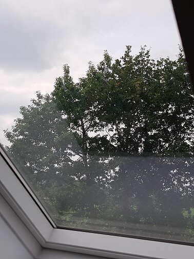

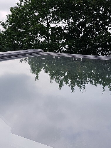

Hey @keychain,
zu deinen Bedenken wegen den Dachflächenfenstern und dem nahen Wald, hier mal Fotos von unserem Fenster. (haben 2)
Wir wohnen direkt im/am Wald, 6 bzw 9 m Abstand zum Mischwald, Kiefern, Tannen, Birken, Eichen, Pappeln und diversen anderen Bäumchen
Die Fenster wurden Anfang Juli letzten Jahres eingebaut und da ich leichter Fensterputzmuffel bin seit dem genau 1x geputzt ^^ nämlich im letzten Jahr im Juli um die Klebereste zu entfernen.
Wie du siehst, man kann problemlos durch schauen, mittlerweile sind ein paar Finger von Innen darauf, aber unsere liegen auch in Griffreichweite der Kinder bzw der Kater und werden durchaus von mir auch mal geöffnet.
Ich denke also man hat trotz Wald mit denen nicht wirklich Arbeit und man kann trotz wenig bis nicht putzen ohne Probleme durch schauen.
Blick durchs Dachfenster auf Baumkronen vor grauem Himmel.
Spiegelndes Autodach mit Baumreflexionen und Wolken am Himmel.
keychain
Wir haben in der Familie ein Haus, bei dem Dachfenster auf ausdrücklichen Wunsch des Bauherren eingebaut wurden. Jetzt, 10 Jahre später, gesteht er seiner Frau zerknirscht zu, dass diese Fenster eine Fehlentscheidung waren- zum Putzen ein Graus, man sieht nichts außer Blau und wenn die Sonne reinknallt wird es unglaublich warm. Zugegeben, diese Bewertung nach längerem "damit leben" hat unsere Entscheidung gegen Dachflächenfenster geprägt.
Ihr bringt ebenfalls gute Argumente an - wie seht ihr das Höhenproblem? Das Dach fängt in drei Metern Höhe an und steigt um mehr als 1,5 Metern. Was bringt ein Fenster so weit oben? Öffnen werde ich es wohl nicht mehr..
