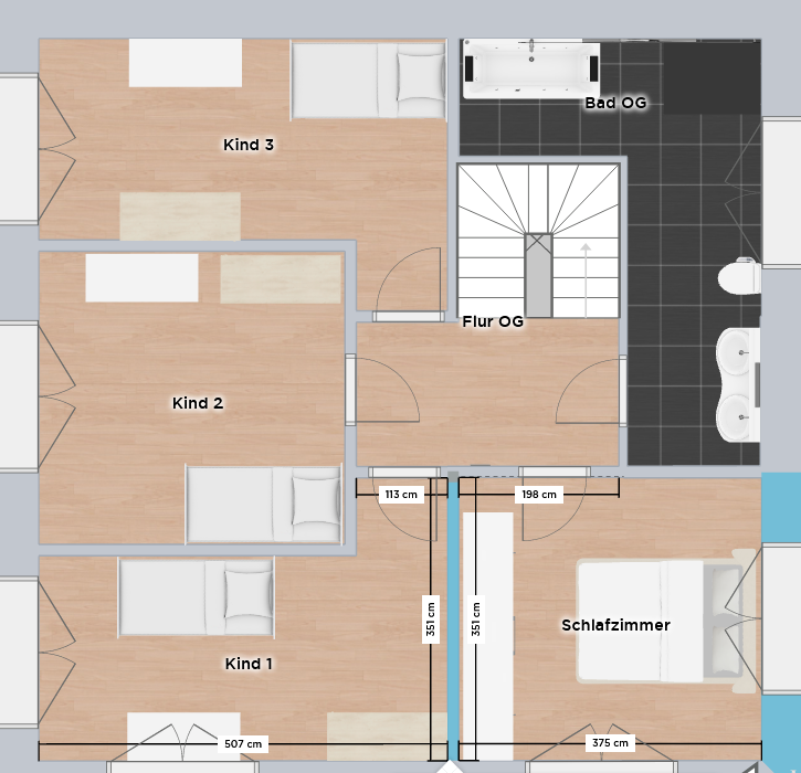

Dann zeige hier nicht nur den Entwurf 12 oder 12a, sondern auch in die Destillationshistorie - mindestens Entwurf 1 und die Gründe, welche Unzulänglichkeiten (oder Neubewertungen der Planungsziele im Lastenheft) dazu geführt haben, daß die Entwürfe 2 bis 11 noch nicht der letzte waren. Sonst bekommst Du hier nur reihenweise Dinge vorgeschlagen, die Du bereits geplant und verworfen hattest und handelst Dir ein, für die Gegenargumente der Beratungsresistenz gescholten zu werden. Vielleicht fällt ja auch der eine oder andere "wir erkennen uns wieder" Groschen beim Durchschmökern des Threads https://www.hausbau-forum.de/threads/grundrissoptimierung-stadtvilla-aufschuettueberlegung.33680/ :)
Der erste Entwurf ist über 1 Jahr her, damals hatten wir nur mit 2 anstatt 3 Kinderzimmern geplant. Die weiteren Änderungen beruhten hauptsächlich auf Keller, Dachausbau, Badewanne im OG usw., an der grundsätzlichen Anordnung zumindest im EG hat sich da kaum etwas geändert.

Kannst Du mal ein paar Maße spendieren? Ich kenne das Programm, und meines Wissens ist diese Standardtrepoe (oder auch alle anderen Treppen) dieses Programmes nicht der Rede wert, sondern müssen von der Größe angepasst werden.

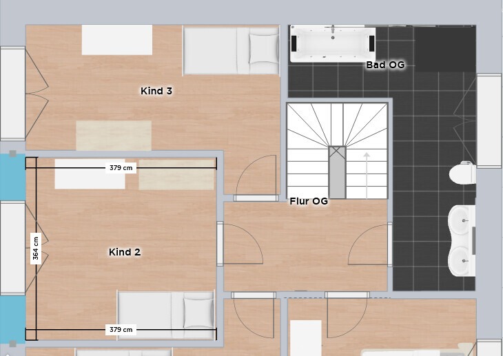

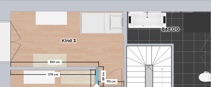

4 Schlafzimmer auf 10 x 10 ist nicht gerade das, was optimale Räume entstehen lässt. Auf 9,20 3 gleichwertige Zimmer entstehen zu lassen, ist nicht machbar (wie man sieht). Wie breit ist denn das planuntere ? 2,60? 2,45? Noch dazu fällt ein Wohnqm (der an der Tür) weg.
Wie breit ist das Bad? 1,60? Wie lang ist das denn zusammen? 7 Meter? Was macht man, wenn sich dort 3 Personen aufhalten? Ampelschaltung? Das war ein Scherz, aber mal ehrlich: mit den notwendigen Vorwandinstallationen ist noch nicht einmal die Wanne dort gerechtfertigt, wo sie ist.
Wie breit ist die Speis? Ein Meter? Wo soll denn da ein ca. 60cm tiefer Gefrierschrank eingepasst werden, und wie soll man dann die anderen Wände gestalten?
Ich finde den Grundriss alles andere als final oder dergleichen - es ist ein Entwurf, woran man erkennt, dass 3 Zimmer nur mäßig auf 10 x 10 passen. Der nächste Schritt wäre jetzt, sich von 10 x 10 zu verabschieden.

Vielen Dank für den Hinweis mit der Maße der Treppe, ist uns tatsächlich bisher nicht aufgefallen. Das stimmt, die Treppe aus dem Programm hat die Maße 192 Breite 201 Tiefe und 275 Höhe.
Werden wir auf 230 Breite und 230 Tiefe anpassen.
Habe noch weitere Maßangaben zu den Zimmern im OG nachgereicht.
