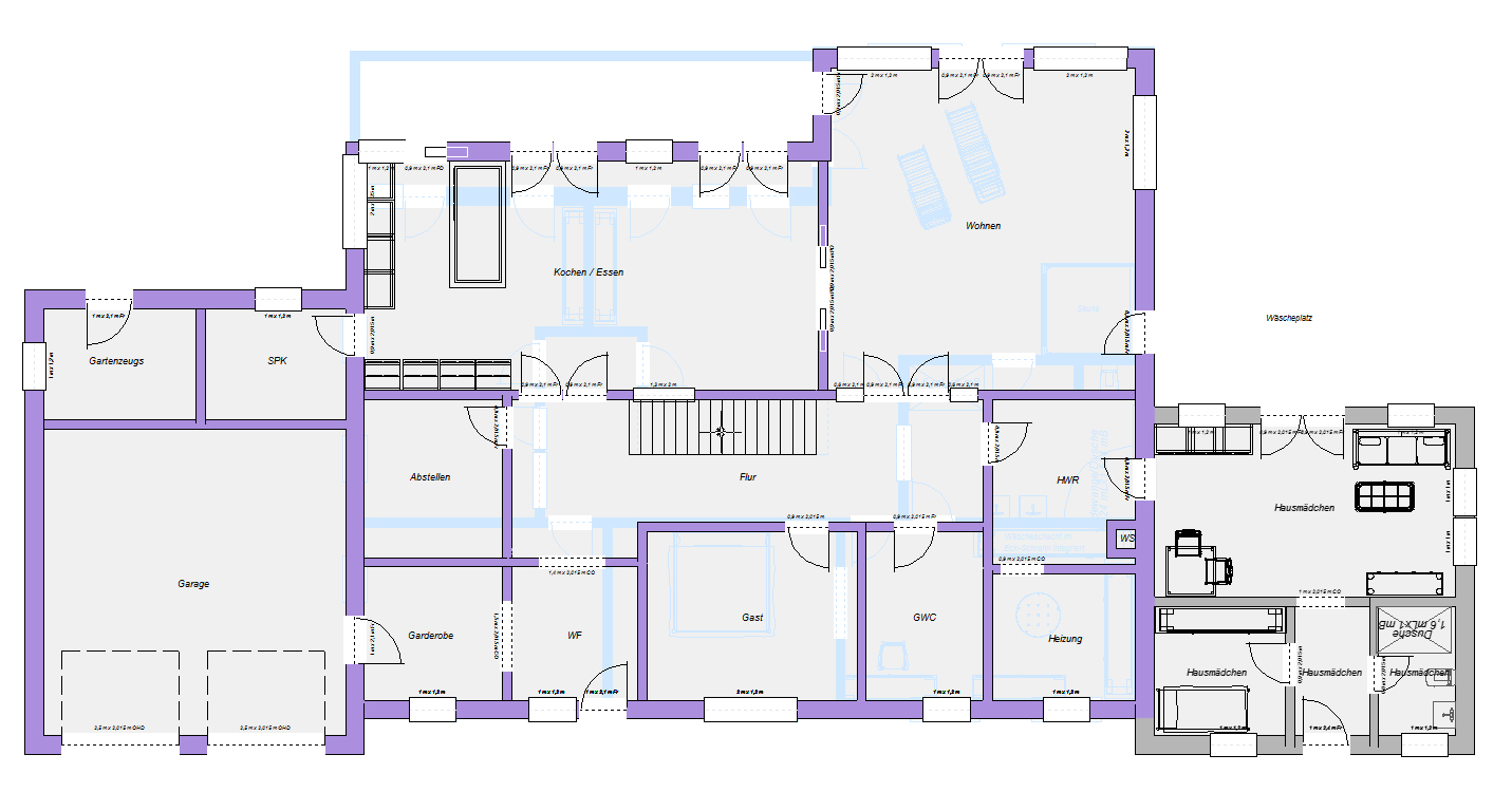

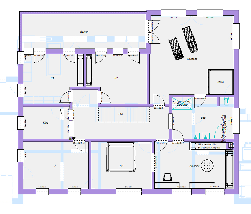

Es gibt sicher tausend Möglichkeiten, bei so einem Budget. Anbei mal eine davon zum Ideen sammeln.
Hier ist Wohnen im EG mit Anschluss an die Terrasse. Oben zusätzlich Balkon mit Wellnessbereich und Kinder im Süden. Garage hab ich dran gezeichnet - weil im letzten Entwurf auch daneben - könnte aber auch anderswo stehen. Optional Hausmädchenanbau - auch als Einliegerwohnung möglich.
Grundriss eines Hauses: Küche, Essen, Wohnen, Flur, Garage, HWR, Heizung, Waschplatz.
Grundriss eines Hauses: Wellnessbereich mit Sauna, Bad, Flur, Schlafzimmer, Ankleide, K1, K2, Balkon

Ich dachte, Sonne kommt von planrechtsoben? Gut, dann seitenverkehrt.
Aber klein??? Wohn/Eß/Kochbereich hat 80qm, Speisekammer ca. 8,5qm, Einliegerwohnung ca. 80qm. Ich hatte eher das Gefühl zu groß zu dimensionieren...
