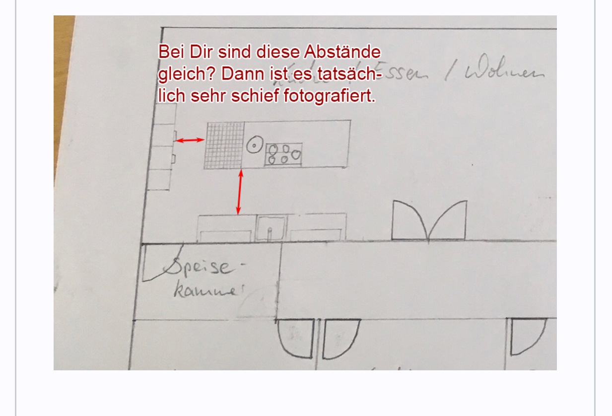

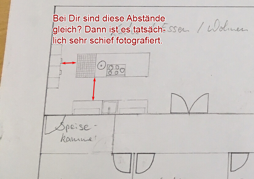

War das so missverständlich?
Allerdings.
Komisch, alle Abstände zwischen Insel und Küche sind bei uns exakt 1,20.
Handgezeichneter Küchengrundriss mit Speisekammer und Tür zum Flur
Wenn ich das richtig sehe, wird bei dir aber auch gleich die Insel kleiner, was ziemlich nachteilig ist, weil es sich auf den Koch-/Vorbereitungsbereich auswirkt.
Verschiebste halt ein Stück nach rechts - die Doppeltür gleich mit.
Ist eingezeichnet (mit WA für Wäscheabwurf)
Immerhin! War leider nicht zu erkennen.
Der Abstand zwischen den linken Schränken und der Insel ist im Plan tatsächlich 2mm verrutscht, dass muss ich korrigieren. Danke, das mache ich nachher. Dabei kann ich auch die Küche noch einmal anfassen. Die Doppeltür, wenn es eine wird, kann wandern.
