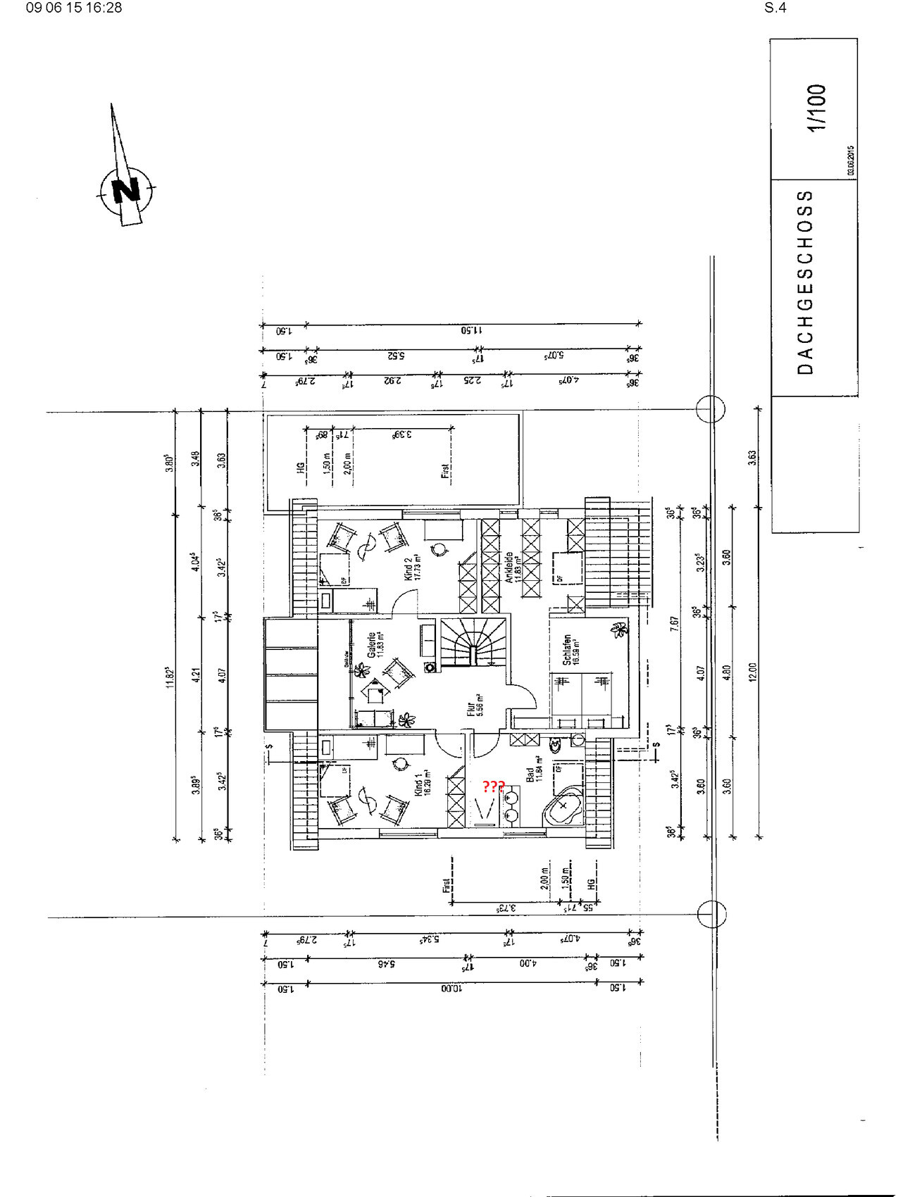

Also wir haben 187 m² und 4 vollwertige (~16m²) Zimmer im OG und ein Elternschlafzimmer mit Bad-en-Suite (schreibt man das so? auf jeden fall mit kleinem separatem Duschbad nur aus dem Schlafzimmer zugänglich) im EG. Wohn-Ess-Kochbereich haben bei uns 55 m² (irgendwo muss man ja qm einsparen ). Wir haben sowohl im EG als auch im OG noch jeweils einen etwa 8 m² großen Hauswirtschaftsraum. Das Bad im OG ist bei uns allerdings kleiner.

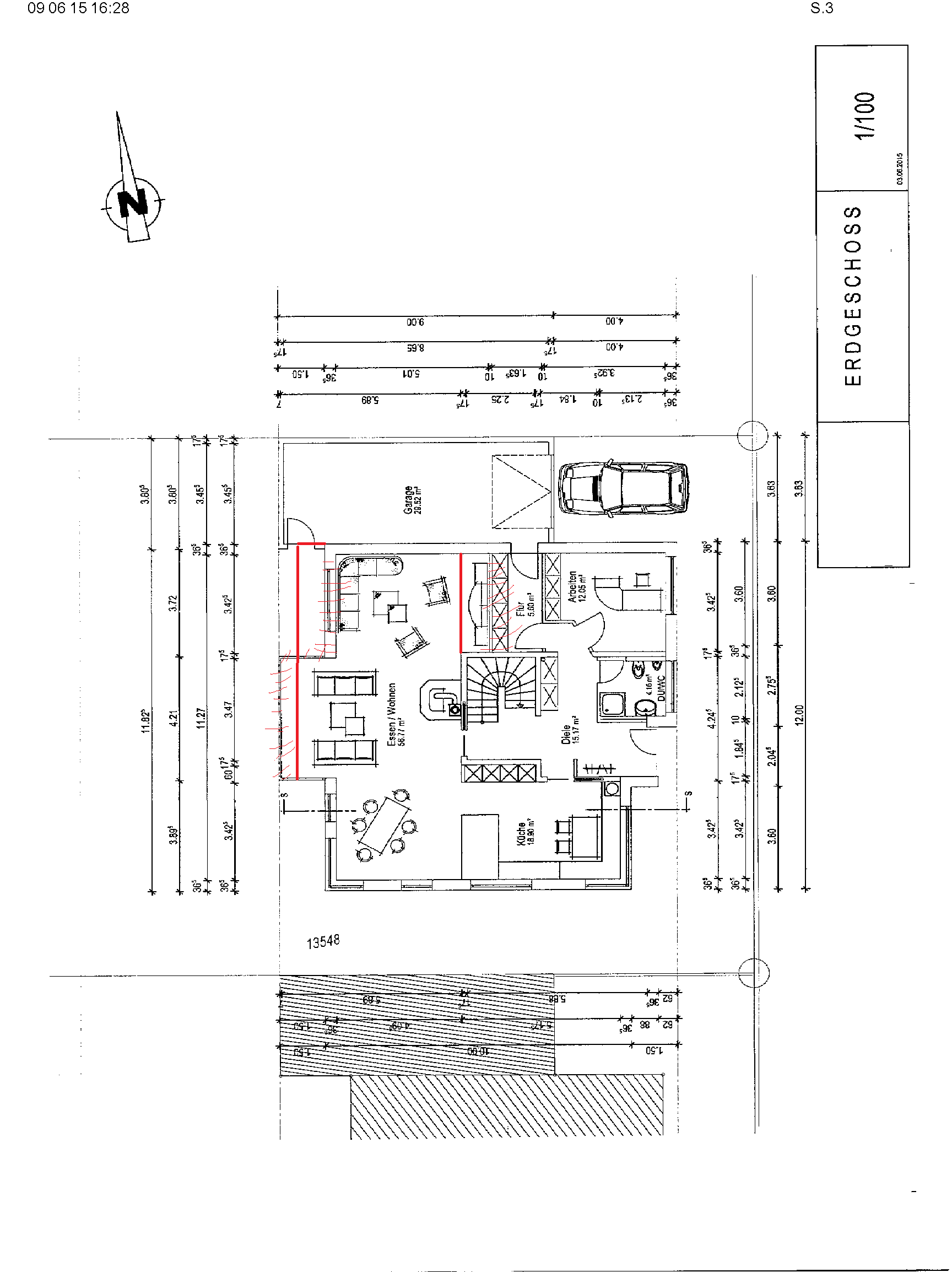

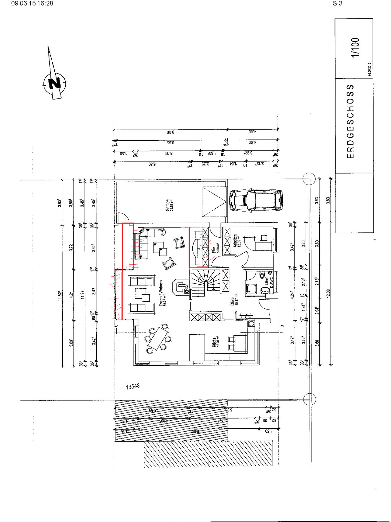

Wenn das euren Ansprüchen entspricht und ihr das Geld dafür habt, finde ich den Grundriss schön. Ändern würde ich noch Ankleide und Schlafzimmer - lieber das Schlafzimmer als gefangenen Raum und die Ankleide als "Brücke" zum Bad. Das Ablauf Ankleide - Bad - Ankleide - Bad etc. wird öfter vorkommen als dass man noch mal ins Schlafzimmer muss. Darüber hinaus stört man dann auch nicht den, der noch im Schlafzimmer nächtigt, während einer sich fertig macht.
Thema is ggf. noch Laufwege Küche - wieso stehen denn da zweimal Stühle am Tresen? Macht das Ganze nicht funktionaler.
Hallo BeHaEIJa,
Ja das mit dem Schlafzimmer ist auch so ein Thema. Ich würde das Bett auch lieber in die jetzige Ankleide stellen und aus dem Schlafzimmer eine Ankleide und Elternbad machen. Die Frau will aber keine Schrägen im Schlafzimmer. Ich glaube unser Kniestock würde irgendwo bei 1,30 Meter liegen und recht früh die 2 Meter Linie m Schlafzimmer erreichen.

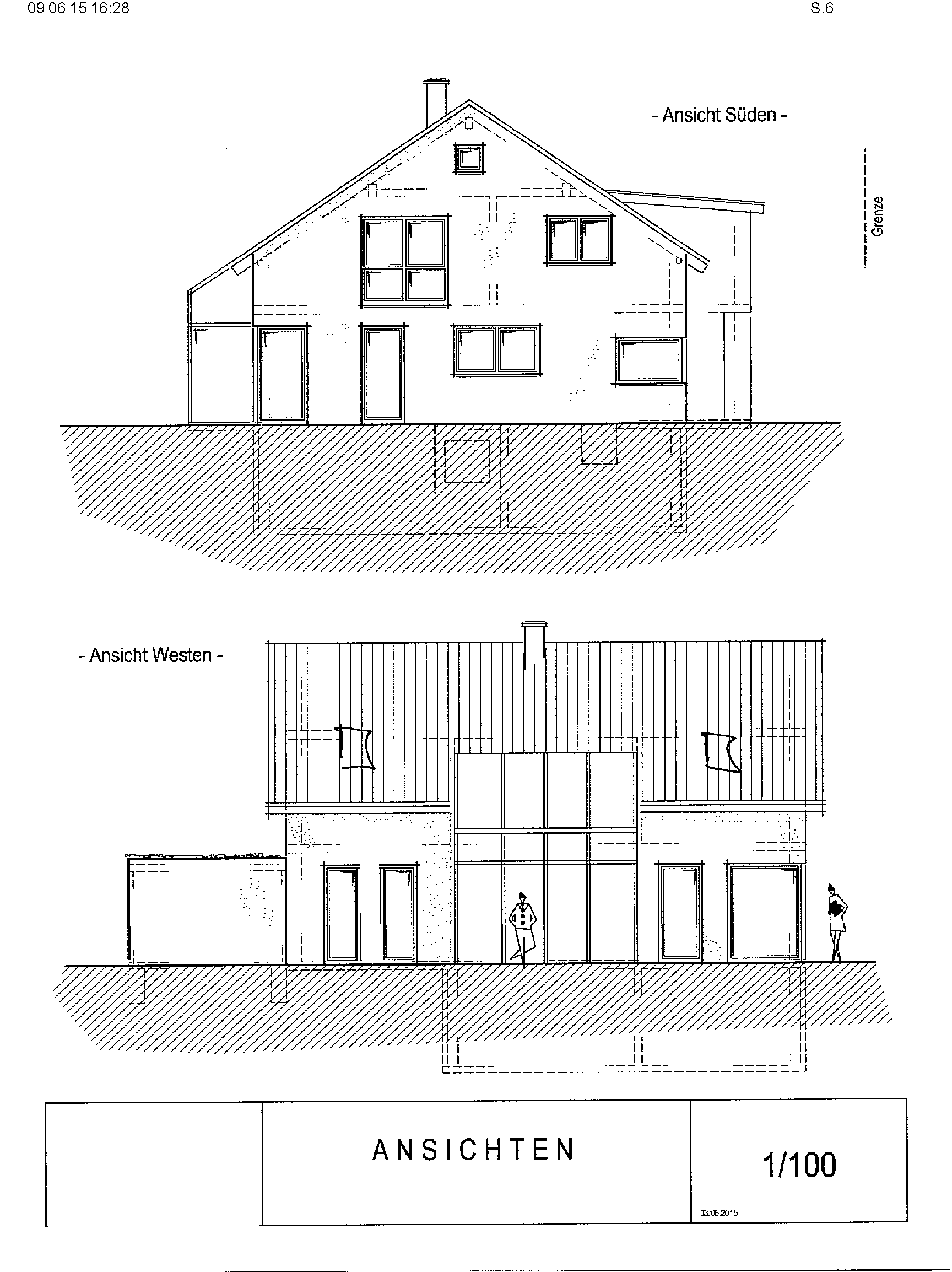

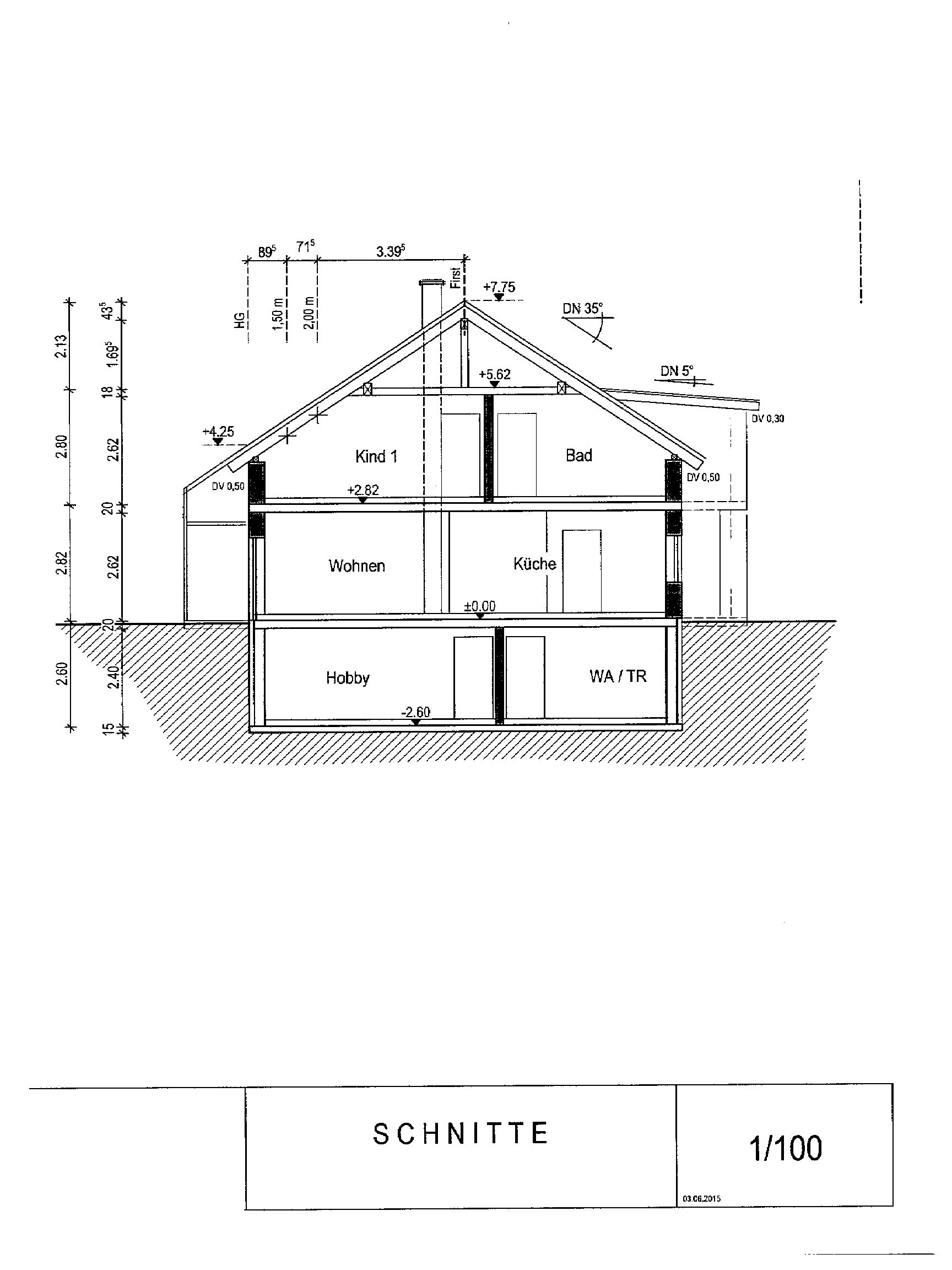

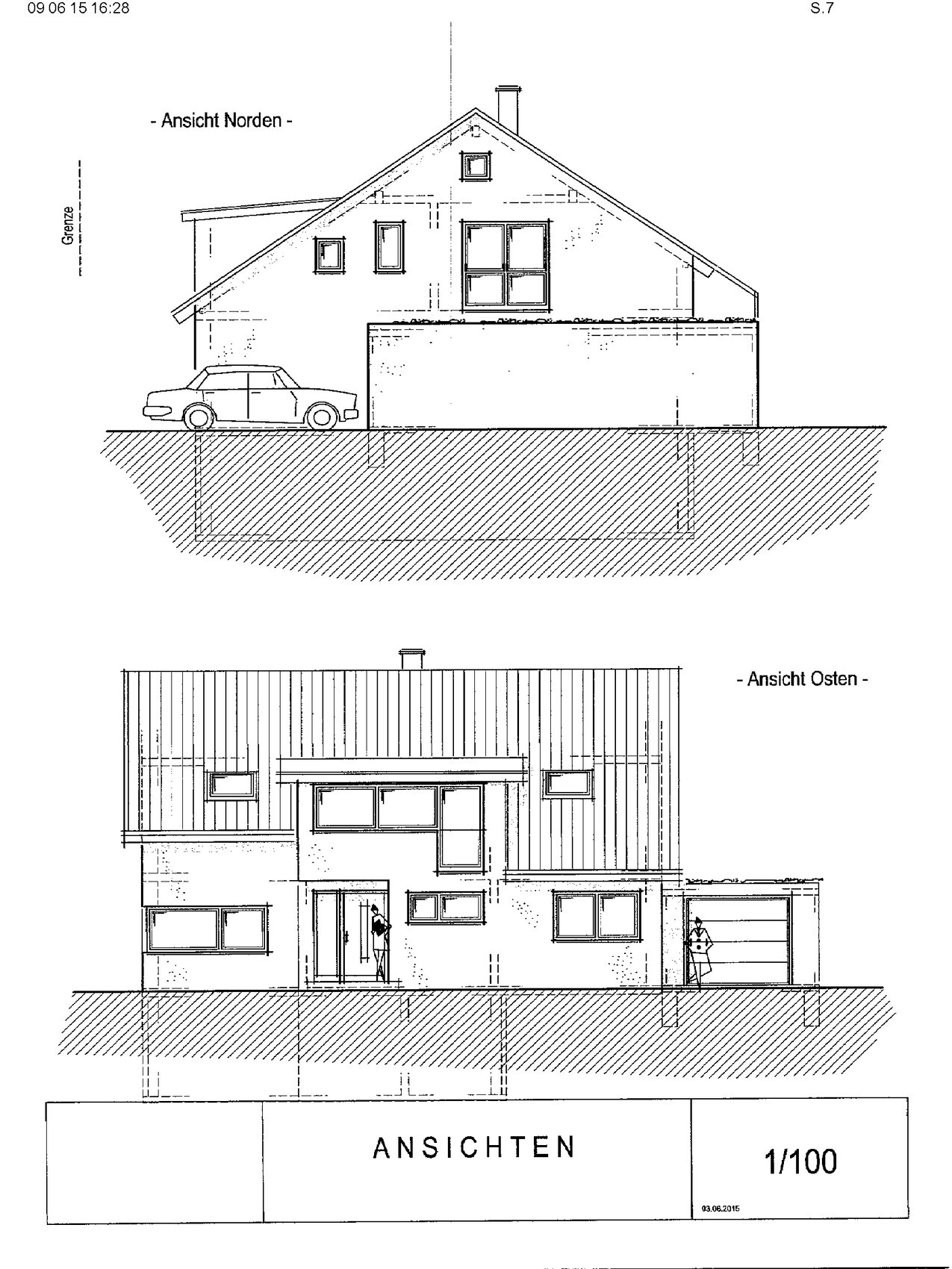

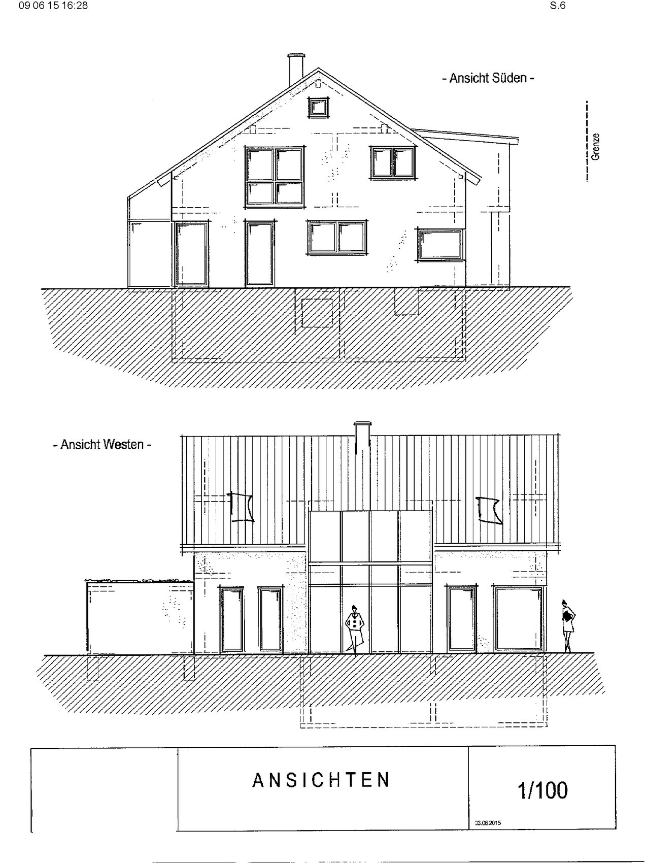

ich möchte Euch nochmals zu den aktuellen Entwürfen um Eure Meinung (Verbesserungsvorschläge) bitten:
Vorneweg möchte ich folgende Informationen zufügen:
Küche im Südosten ist für meine Frau ein muss, weil sie gerne morgens Sonne in der Küche haben möchte und den Blick auf die Straße haben möchte (die im Osten liegt).

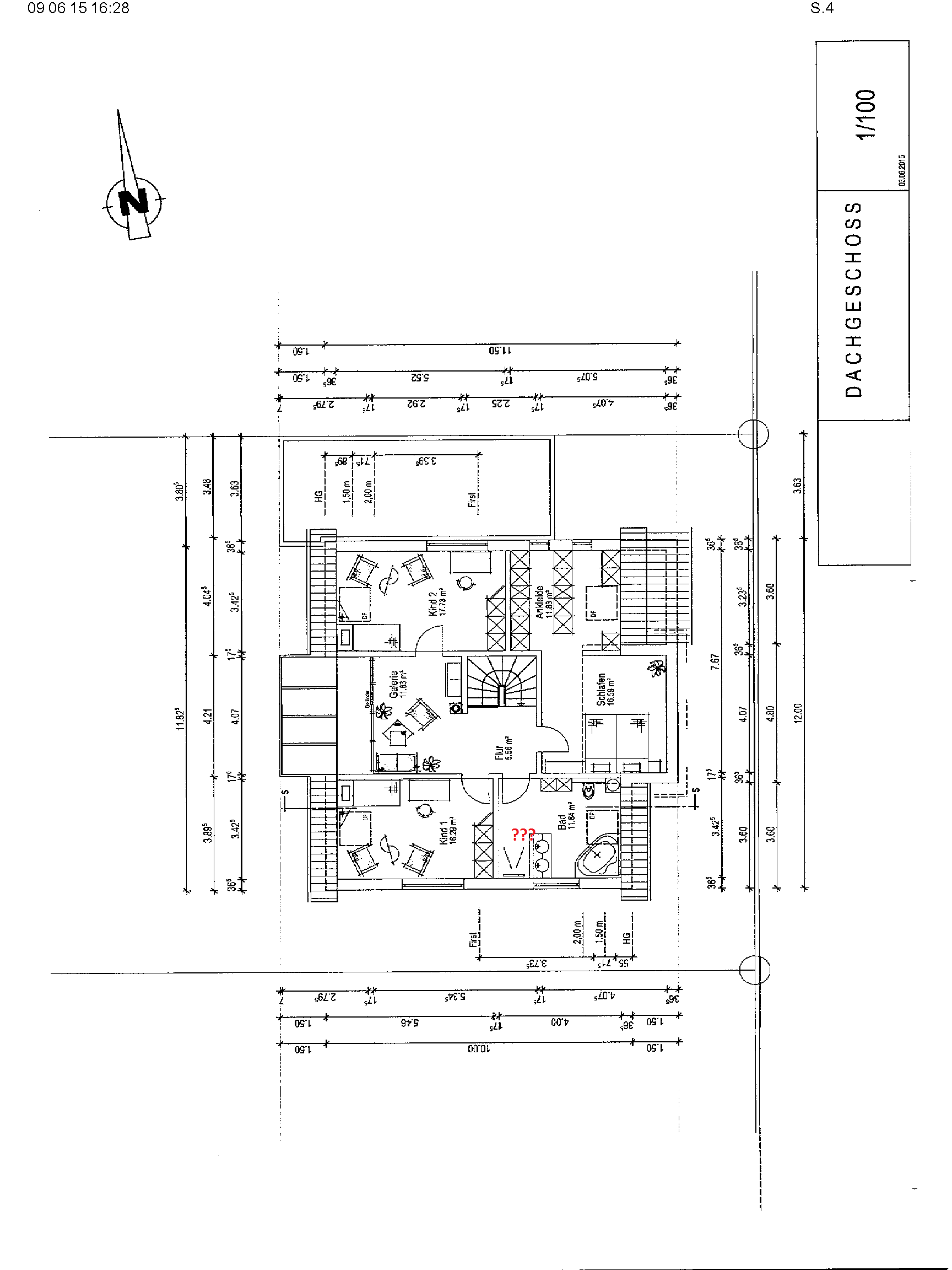

Zu dem Hinweis mit Tausch der Ankleide und dem Schlafzimmer von BeHaElJa: Meine Frau möchte unbedingt in einem Raum ohne Schrägen schlafen und mit bodentiefem Fenster.
Kinderbad: Wollen wir es bei der Dusche im EG belassen, die Frau will kein 3. Bad putzen und im Keller soll noch ein Wasch- Duschraum später hinzukommen.

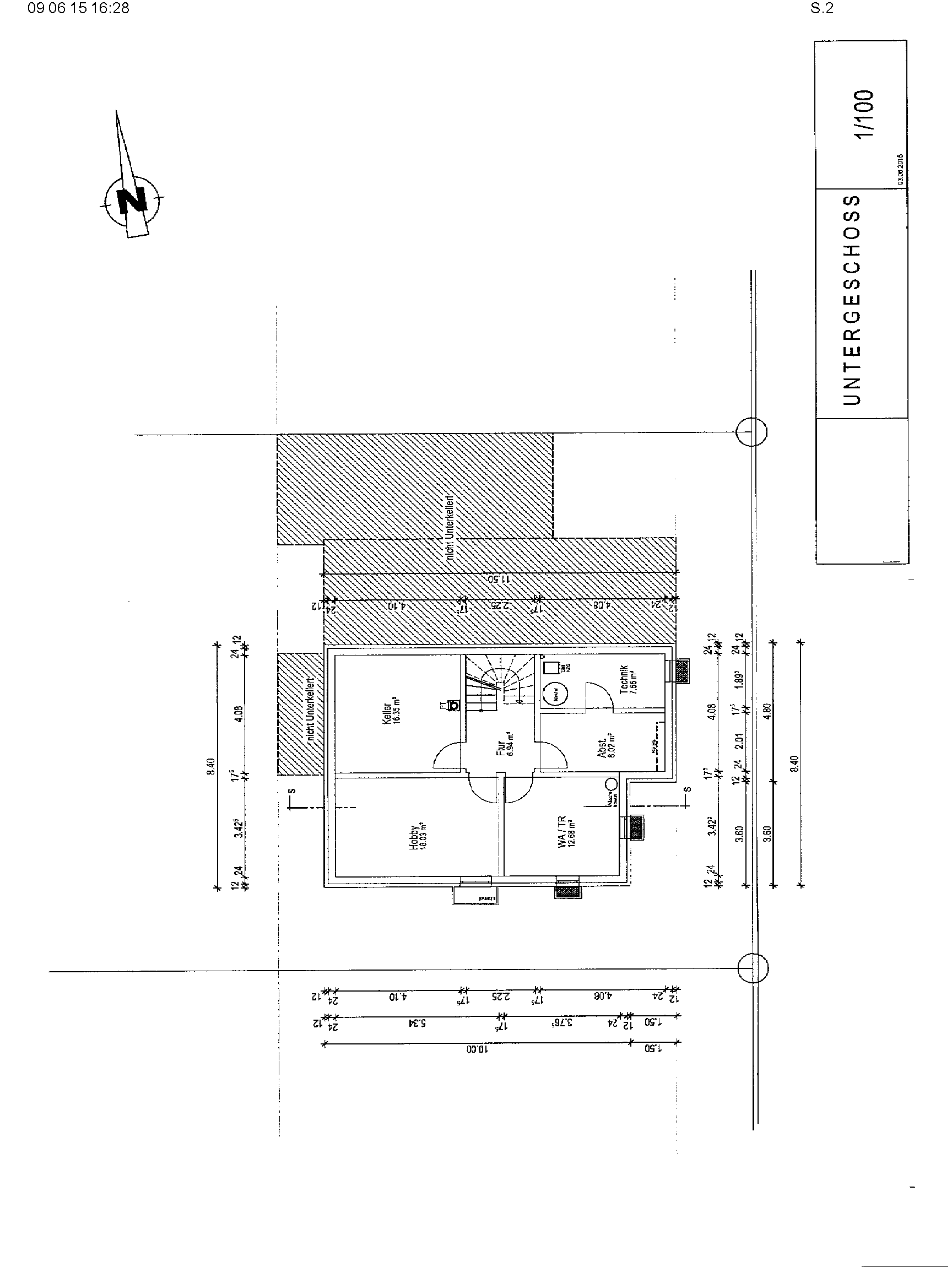

Keller: Weiße Wanne ist Pflicht und der Aushub teuer im Stuttgart Raum... daher hat der Architekt eine Teilunterkellerung vorgeschlagen. Ich denke mehr Fläche braucht das Haus auch nicht. Budget Grenze ist langsam aber sicher erreicht.
Momentane Änderungsgedanken: Siehe meine Korrekturen in Rot. Ich würde gerne nochmals den Vorschlag von Yvonne beherzigen und das Wohnzimmer etwas begradigen, sodass auch die Terrasse weniger Ecken hat - zudem würde sich dadurch auch die Abstellkammer (Flur) etwas vergrößern.
Beim Bad würde ich mich über Anordungsvorschläge freuen. Dusche und Waschbecken sollen großzügig werden. Die Momentane Anordnung der Einrichtung / sanitären Anlagen gefällt mir weniger.
Wie seht ihr das Arbeitszimmer, funktioniert die Möblierung so ... es soll uA auch für den eher seltenen Empfang von Kunden dienen.
