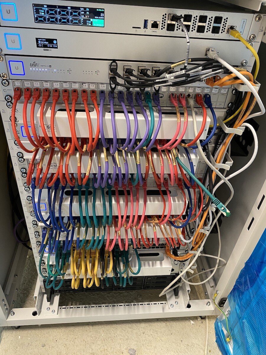

@rick2018 Magst du ein wenig zu deinem Netzwerk erzählen? Mich würde insbesondere das Setup von Patchfeld zu Switch zu Router interessieren.
Hattest du eigentlich auch darüber nachgedacht anstatt an der Decke die NanoHD einzusetzen mit InWall Accesspoint zu arbeiten? UniFi bietet da ja auch interessante Sachen. Ich überlege gerade, ob das ne Alternative sein könnte, da man diese Dinger ja ggf. geschickt verstecken kann. Ich mag irgendwie die Vorstellung nicht die Decke zu sehr vollzukleistern. Bei uns soll es möglichst "aufgeräumt" zugehen. An der Decke wird sich eh noch genug tummeln...
Wie viele Als für euer Haus hast du bzw. Als pro QM-Fläche?
rick2018
rick2018
@Bauherr am L zum Netzwerk gab es ein paar Seiten vorher schon mal was.
Ist kein "Home-Setup" mehr.
Patchfeld->Switch 1gBit->10 gBit Switch Anbindung 20gBit ->Router 10gBit
Es handelt sich auch um ein 10 gBit-Router
APs gehören an die Decke. Verstecken reduziert die Leistung.
APs pro m2 bringen dich auch nicht weiter da die örtlichen Bedingungen berücksichtigt werden müssen.
Wir haben Wände aus Stahlbeton. Da musst du dir nichts einbilden ob du im nächsten Raum noch Empfang hast. Vielleicht noch ganz schwaches 2,4 GHz.
Da ich technikaffin bin haben wir auch mehr als es unbedingt nötig wäre. Möchte in den viel genutzten Bereichen guten 5Ghz Empfang.
In der Garage habe ich nur einen Accesspoint auf ca. 170 m2. Im "Private-Room-Bereich" sind es auf ähnlicher Fläche 3 Stück. Draußen sind es 4 Stück auf insgesamt 2.500 m2....
Insgesamt habe ich 15 APs.
An der Decke hast du eh einige Dinge (Rauchmelder, Sensoren, Lampen, Kontrollierte-Wohnraumlüftung...). Bei einer abgehängten Decke aus Rigips kann man z.B. über eine Revisionsklappe verstecken. Schränkt den Empfang nur gering ein.
Über Designfolien kann man es auch versuchen.
