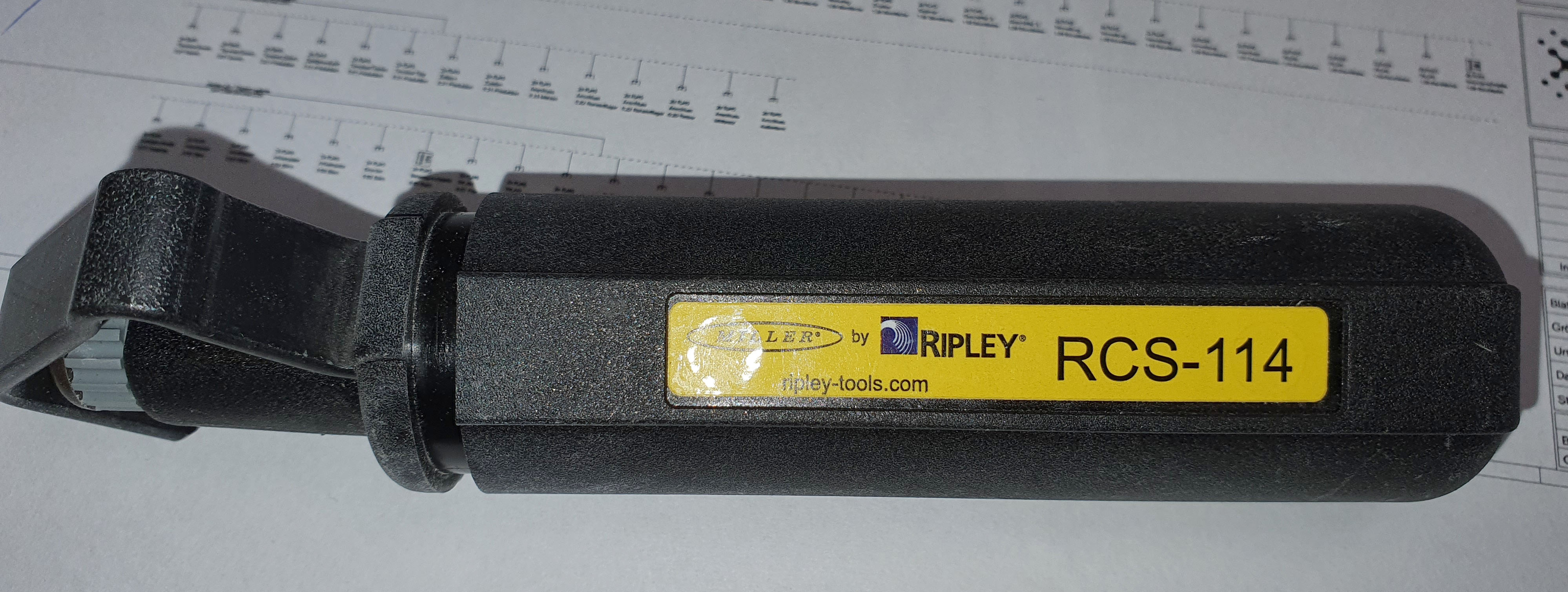

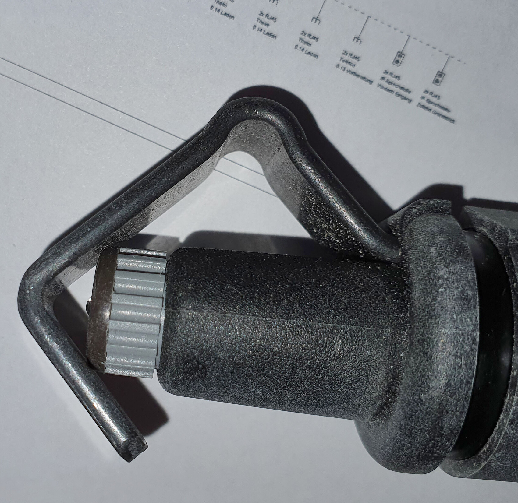

... und sehr gutes Werkzeug zum Abisolieren:
Das Ding kann Spiralschnitt! (Die Klinge kann schräg gestellt werden)
Wenn man mal in der Mitte ein Kabel abisolieren möchte extra Klasse!
Einer meiner besten Werkzeugkäufe auf Empfehlung eines Elektrikers
Sehr handlich. Extrem schnell (Werkzeug mit dem Daumen auseinanderdrücken
und aufs Kabel legen, einmal oder zweimal drehen, wieder auseinanderdrücken
und abnehmen, fertig)
Ein Johari Messer gehört in jeden Werkzeugkasten
