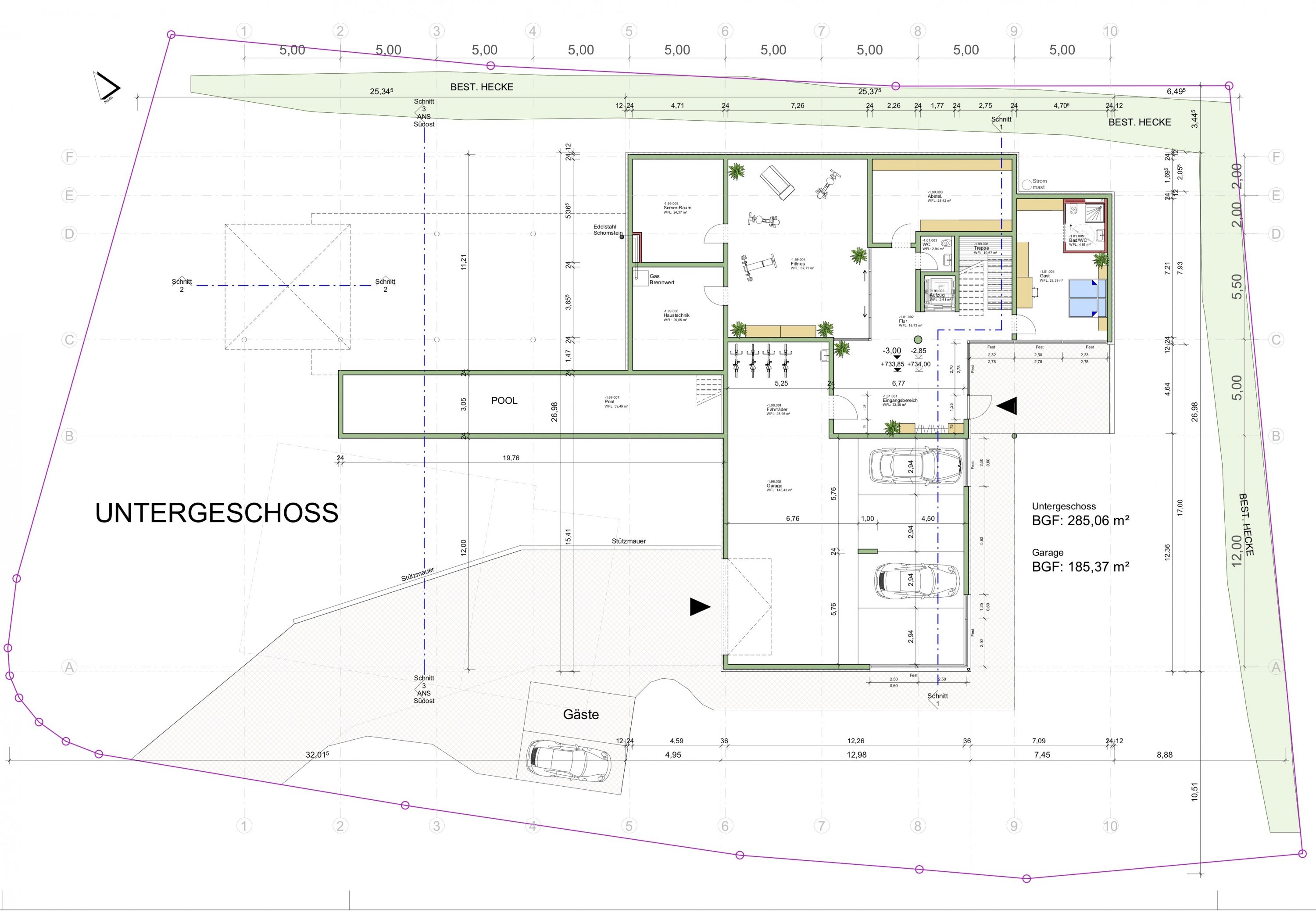

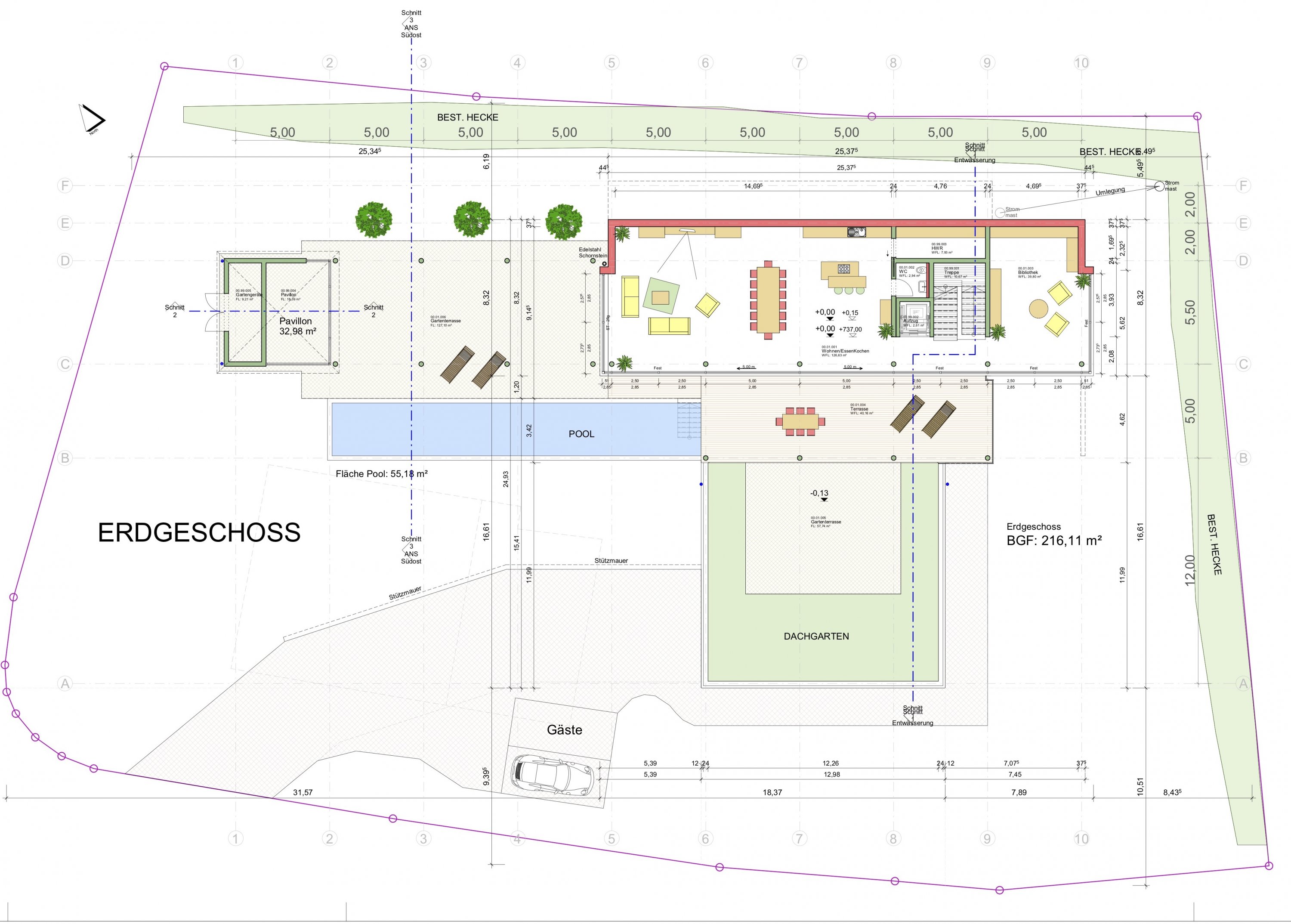

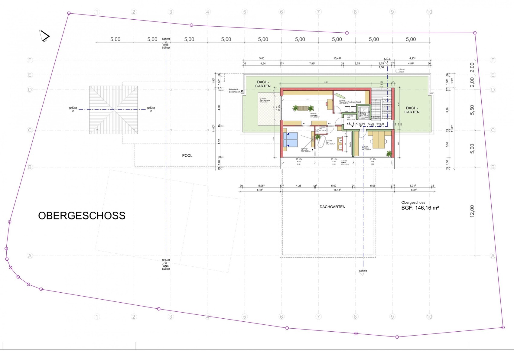

So hier die Grundrisse wenn auch nicht letzter Stand.
Pool ist anders. Technikräume anders. Strommast gibt es nicht mehr.
Und sicher noch einiges mehr. Habe sie nicht mehr genau angeschaut.
Die Möbel nicht beachten. Entsprechen nicht der Realität.
Jetzt dürft ihr
Grundriss des Obergeschosses mit Dachgarten, Poolbereich und Innenräumen.
Grundriss Untergeschoss: Garage, Flure, Räume und Poolbereich
Grundriss Erdgeschoss mit Terrasse, Garten und Pool

Sehr, sehr genial! Wenn man die Nutz-Zimmergröße ansieht (und ich Vergleichs mal mit meinen aktuellen 165 qm Wohnfläche) und meiner Wunsch-Nutzfläche der einzelnen Zimmer ist das im OG gar nicht mal übertrieben. Nur die Ankleide ist ... großzügig!
Alles andere ist echt Hobby und schön, wenn man es sich leisten kann. Nur aus Interesse: Der Serverraum ist Offsite-RZ/Backup-Location für die Unternehmens-IT? Ich komm ja aus der Branche und hab früher aus der Studentenbude ein kleines RZ gemacht. Aber für 25qm im eigenen Haus hätte selbst ich keine Verwendung. Da fehlt mir nämlich die aktive Klimatisierung + Notstromversorgung
Was ich auch wichtig finde:
Waschmaschine/Trockner sind zu nah am Schlafzimmer, Handwaschbecken finde ich im Waschraum essenziell, Klo wäre mir zu nah an der Küche (mindestens den Eingang würde ich drehen).
