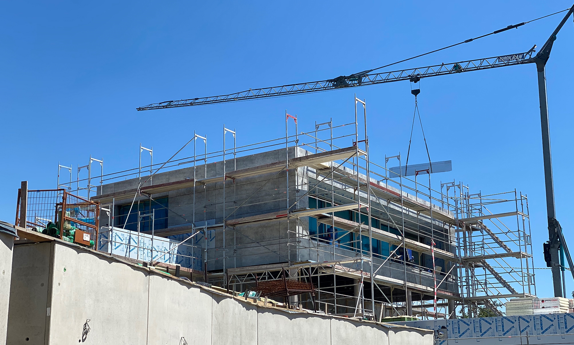

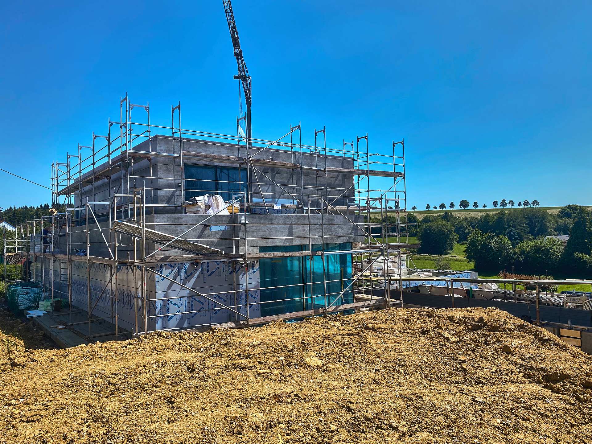

bitte erzähl ein bisschen mehr über die Fassade!
Ich bin immer wieder für neue Ideen zu begeistern, wie im Fall deines Bodens
rick2018
rick2018
Die Fassade ist eine vorgesetzte und hinterlüftete Fassade aus AluCobond-Platten.
Inzwischen in fast jedem Design erhältlich. Richtig gemacht kann man sie um Ecken biegen usw.
Ist auch sehr pflegeleicht. Einfach abwaschen.
Unser Wandaufbau (von Innen nach Außen) ist Beton, Dämmung, Luft und Fassade.
Auf Grund mehrerer Themen konnten wir nicht wie ursprünglich geplant mit Betonwänden mit Kerndämmung bauen. Da wir auch Außen Betonoptik haben wollten sind wir auf diese Variante gegangen. Hat einige Vorteile.
An dem Fugenbild haben wir lange gearbeitet dass es stimmig ist. Durch die Versprünge gar n nicht so einfach...
