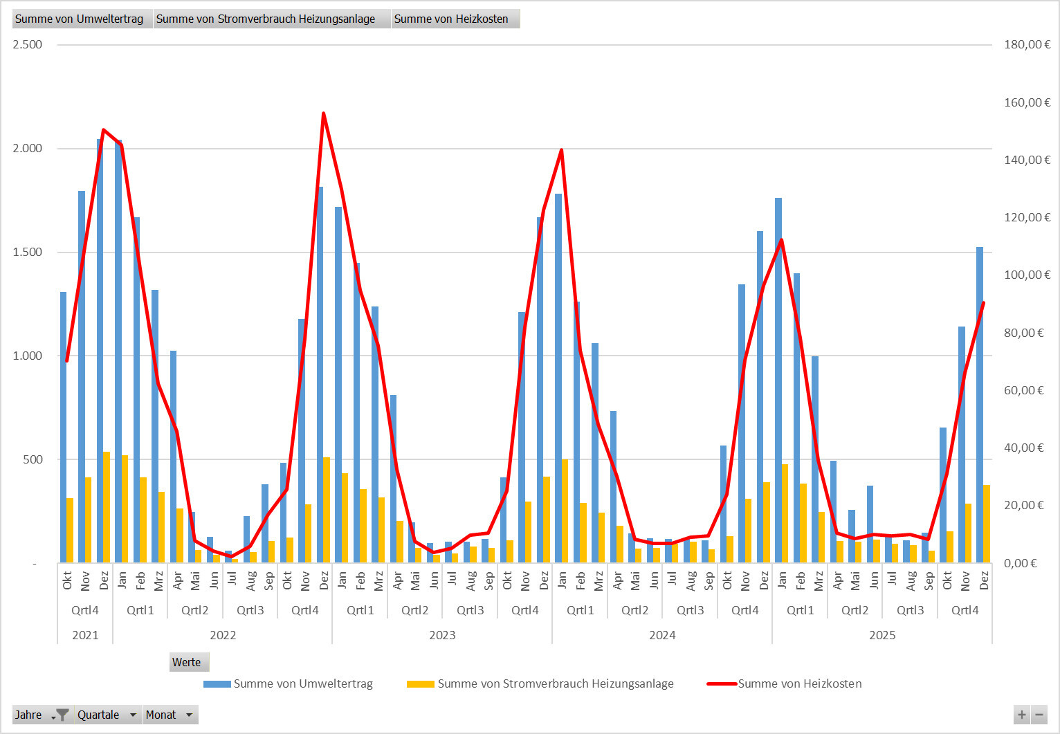

Ich durfte letztes Jahr ca. 2492 kWh Strom für Heizen und WW aufwenden. 2024 waren es noch 2454 kWh - also unwesentlich weniger. Schön ist aber, dass inkl. Photovoltaik-Unterstützung dieses Jahr mit Abstand am günstigsten war und ich nur 470€ Stromkosten für die Heizung hatte.
Bevor wer nachrechnet: es wären vermutlich doch mehr als 500€, da ich entgangene Einspeisevergütung und die Umsatzsteuer auf Eigenverbrauch nicht in der Rechnung berücksichtigt habe.
Diagramm mit blauen Balken für Umwelt- und Stromverbrauch und roter Linie für Heizkosten über Zeit
