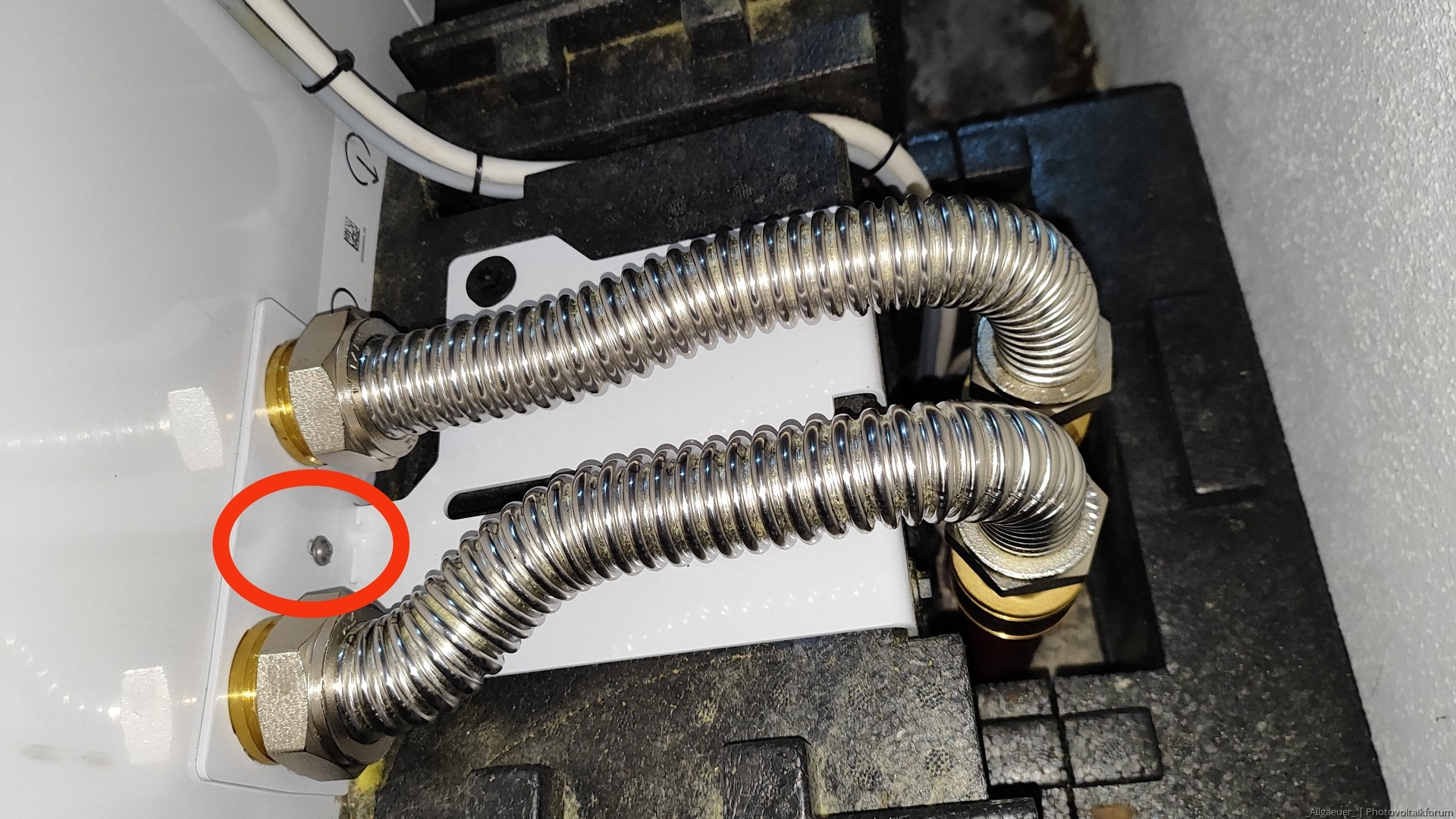

Erste mal am 01.25 das erste mal war das Blech nur locker wo der Styropor Block dran befestigt ist am Vorlauf/Rücklauf.
Zwei silberne Flexrohre mit Messingverschraubungen an einer weißen Geräteplatte; lose Schraube.
Da es aber immer noch Geräusche gibt, hab ich meinem Heizungsbauer nochmals drauf angesetzt.

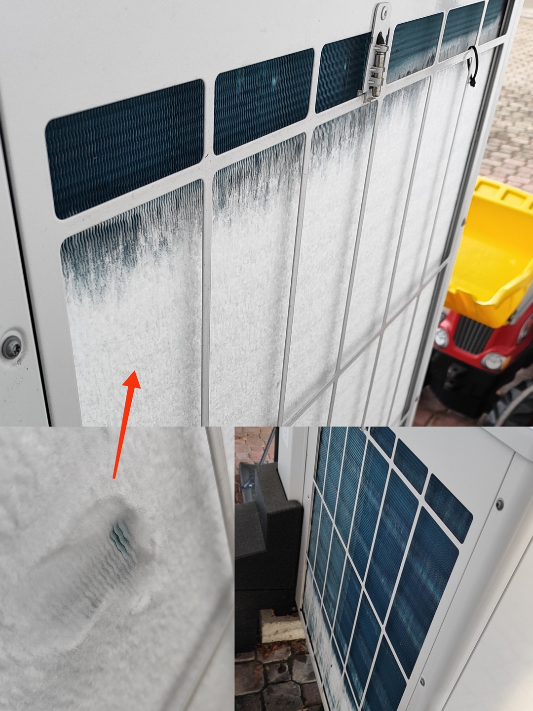

- Die Anthrazit Abdeckung vor dem Lüfter klappert links oben.
- Die Außeneinheit ist deutlich auf unterster Leistungsstufe zu hören
- Vorlauf & Rücklauf Vibrieren so, dass man es selbst in den Heizkörper hört.
- Gelegentlich vereist sie unregelmäßig, und taut nicht ab, oder hat nur unten einen Streifen und taut ab.
Aussenklimaanlage mit vereisten Kuehlrippen, Nahaufnahme
ja er schaut mal. (ernstgenommen fühlte ich mich nicht und meine Frau sagte auch, dass er es eher belächelt)
Später ruft er an, er hört da nichts. Hat aber mal die Typischen stellen gedämmt. Aufreger Nr.2
Gedämmt wurde die 2 Streben oben am Deckel im Lüfterraum, der Kältemittelabscheider und an der Anthrazit Abdeckung.
Gedämmt ja, aber wie! naja ok ist auch ne dumme Stelle.

Das Problem mit den Vibrationen im Vorlauf/Rücklauf kommt aber definitiv aus dem Innenraum.
Die Gesamte Platte, wo alle Komponenten drauf gebaut sind schwingt. Ich vermute ja vom Kompressor... Da wenn er Höher dreht, die Schwingung auch mehr wird.

- Das Vereisungsbild deutet auf Kältemittelmangel hin (kann, muss aber nicht). Der WKD wird das aber erst prüfen, wenn es sonstige relevante Fehler gibt, weil es einige Stunden Arbeit sind (am längsten dauert die Evakuierung der Anlage vor dem Befüllen)
- Das sog. Dämmen, was hier oft zitiert wird, ist eher ein Verhindern von Schallbrücken, wenn im Inneren Rohre vereisen. Also keine direkte Akustik-Dämmung und wirkt nur bei tieferen Temperaturen. Wenn die Anlage bei 25% ungewöhnlich laut ist und sich das mit der Zeit geändert hat, dann bringt es nix, innen ein paar Stellen mit Armaflex zu verkleben - dann liegt die Ursache woanders.
Hartnäckig bleiben und sich ggf. auf mehrere WKD-Einsätze einstellen. Aktuell haben sie eher viel Kapazität.
