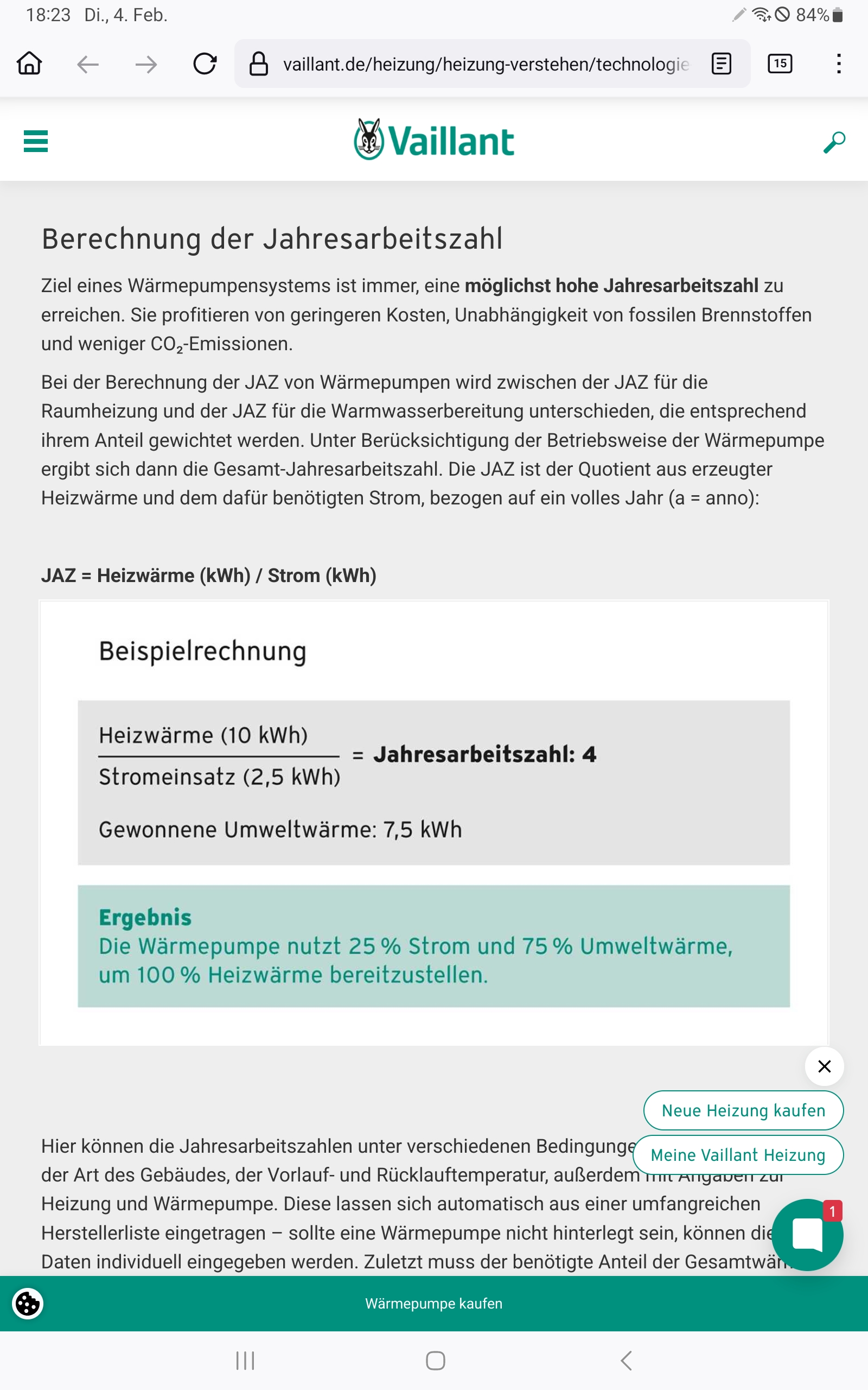

Tolentino schrieb:
Verstehe den Ansatz ist aber hier falsch. Weil die Wärmepumpe ja anders misst. Die misst Vorlauf und Rücklauf und errechnet damit die abgegebene Gesamtwärmemenge.
Martin62 schrieb:
Der Kompressor verbraucht den elektrischen Strom und verflüssigt das Gas. Dabei wird die Energie in Wärme umgewandelt.
Ja und was in meinem Haus ankommt, ist die "Umweltenergie", Heizenergie oder was auch immer. Warmes Wasser geht rein ins Haus und weniger Warmes Wasser geht raus aus dem Haus.
Gab es nicht irgendwo hier auch einmal die Gegenkontrolle mit EBUSD aus Vorlauf/Rücklauf und Durchfluss?
Was mich interessiert ist nur, was als Energie ins Haus gesteckt wird und was über den Stromzähler dafür in die Wärmepumpe fließt.
Hausbau55EE
04.02.25 18:25
Hier eine Erklärung von Vaillant
Beispielrechnung JAZ: Heizwärme vs. Strom, Ergebnis 25% Strom, 75% Umweltwärme.
Martin62
04.02.25 18:26
Die elektrische Energie wird über die Kompression in das Gas abgegeben und von dort über den Wärmetauscher an das Heizungswasser abgegeben. Zusätzlich holt sich das Gas beim verdampfen Wärem von der Umgebung. Beides zusammen bildet dann die Wärmeenergie.
Die elektrische Energie wird also erst in mechanische Energie und dann in Wärmeenergie umgewandelt. Da entstehen natürlich Verluste die dann draußen bleiben aber ein Großteil der elektrischen Energie wird in Wärme umgewandelt.
Hardy1962
04.02.25 18:28
OWLer schrieb:
Ich weigere mich, die elektrische Energie in die Jahresarbeitszahl einzurechnen. Die elektrische Arbeit findet bis auf das 3 Wege-Ventil und die Steuerung komplett draußen statt. Ich gehe davon aus, dass es ausschließlich als Verlustwärme draußen "verpufft".
Bei Split mit innenliegendem Kompressor, würde ich mitgehen, aber nicht bei Monoblock.
Bin für Vorschläge offen, wie die elektrische Energie in meinem Haus als Heizenergie eingeht.
Hallo, das sehe ich ein wenig anders.
Der Kompressor wird vom Strom angetrieben, vom Medium aber "abgebremst "( ohne Gegendruck würde zum freilaufen nur ein Bruchteil des Stroms verbraucht). Durch das Komprimieren wird die kinetische (Bewegung) Energie in Druck und Wärme gewandelt. Diese Energie geht in das verdichtete Gas über und wird beim Expandieren im Kondensator an das Medium Wasser abgegeben. Eine Fahrradpumpe wird auch warm beim Komprimieren der Luft. Hier merkt man die Energie an der Oberfläche.
Sicherlich geht eine kleine Menge Energie an die umgebende Luft ( am Kompressorgehäuse), das Meiste aber ins Propan, und somit beim Expandieren ins Wasser. Deswegen funktioniert die Wärmepumpe.
Gruß Hardy

Welcher Wert stellt denn im Display oder Hydrostation das dar, was im Repository von @cyberthom so berechnet wird?
"=WENN([@Heizungspumpe]="1";([@Vorlauf]-[@Rücklauf])*1.16*[@Durchfluss];0)/60000"
Das möchte ich ins Verhältnis zur eingesetzten Energie setzen.
