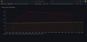

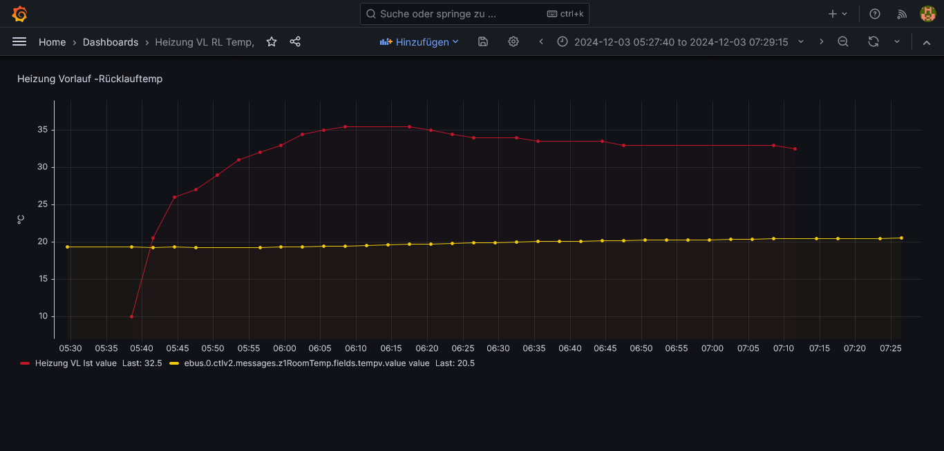

Hier mal der Vorlauf von Gestern, entstanden durch falsches lüften. (Ich nenne hier jetzt keine Personen) Die Raumtemperatur war auf 19.3°C gefallen, dadurch ging der Vorlauf auf 35,5°C hoch. Man kann auch gut sehen, wie der Vorlauf sich wieder einpegelt so dichter es an die Wunschtemperatur ran kommt. Hat natürlich Strom gekostet, war aber dafür schnell wieder warm. Die Außentemperatur war dabei relativ konstant bei 5,3°C.
