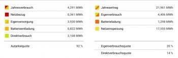

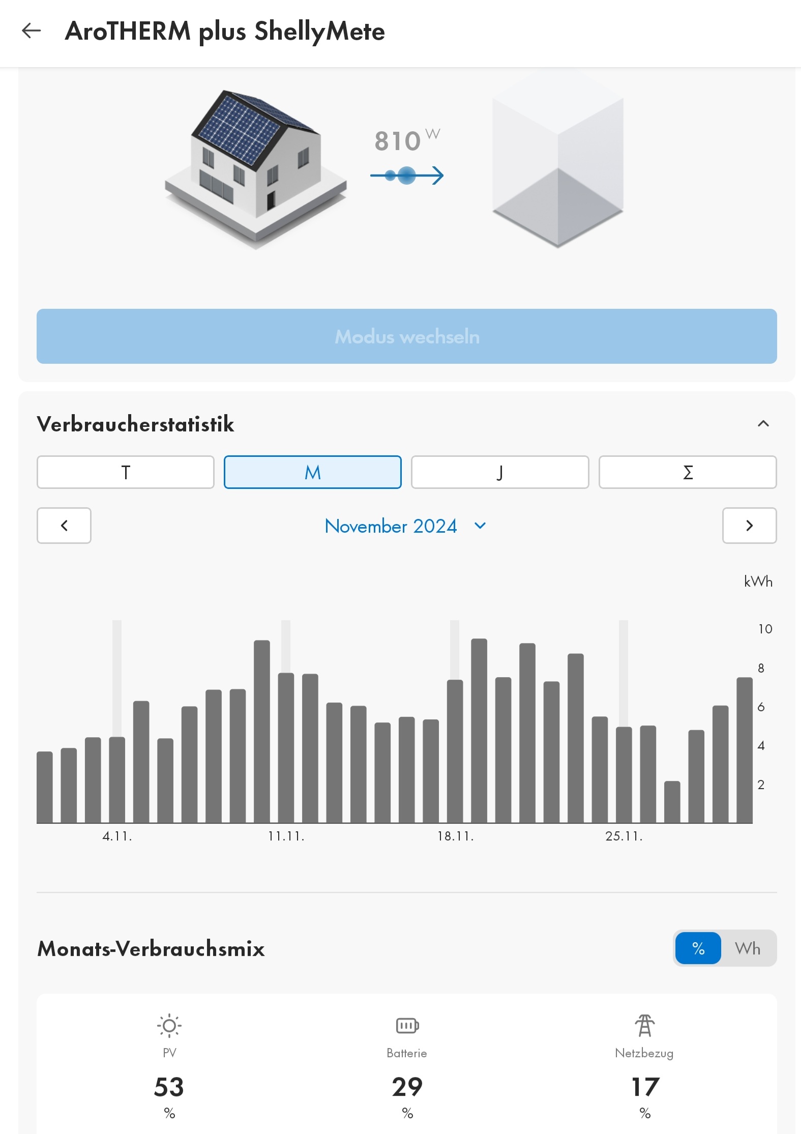

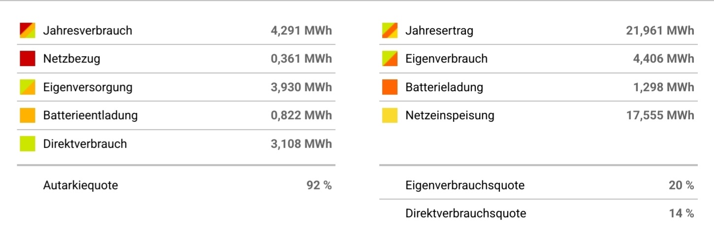

Hausbau55EE
01.12.24 12:20
RotorMotor schrieb:
Die Autarkiequote ist dann allerdings wirklich quatsch für November.
Manchmal versuchst du dich dich als Fachmann darzustellen, manchmal liegst du davon weit ab. Kommt der Neidfaktor bei dir zum Tragen?
Damit du weiter stauen oder zweifeln kannst bekommst du Zahlen zum Stromverbrauch vom bisherigen Jahr.
Haus mit Solaranlage auf dem Dach; Pfeil zeigt 810 W Energiefluss zum Speichersystem/Netz.
Zweispanelige Energiebilanz mit Verbrauch/Ertrag, Autarkiequoten in MWh und Prozent.
