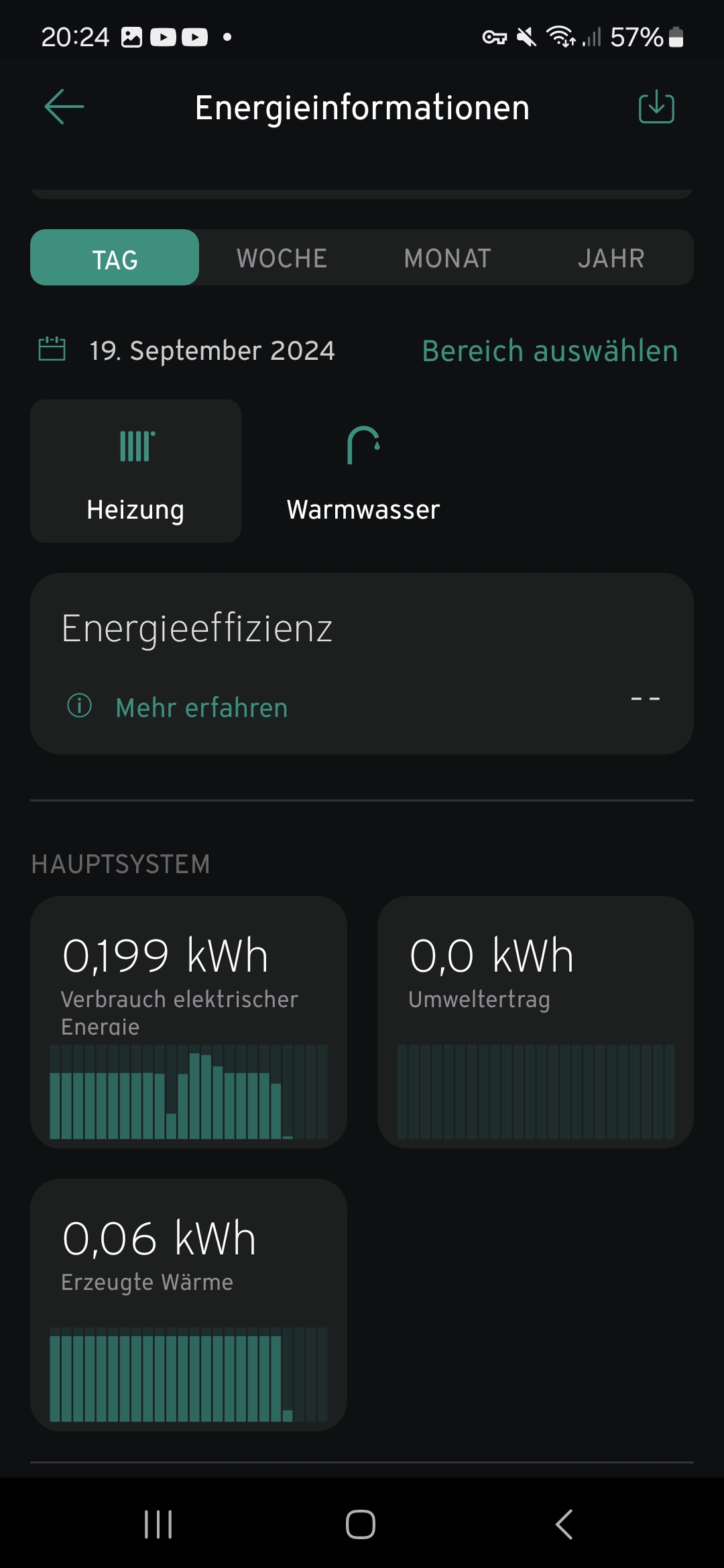

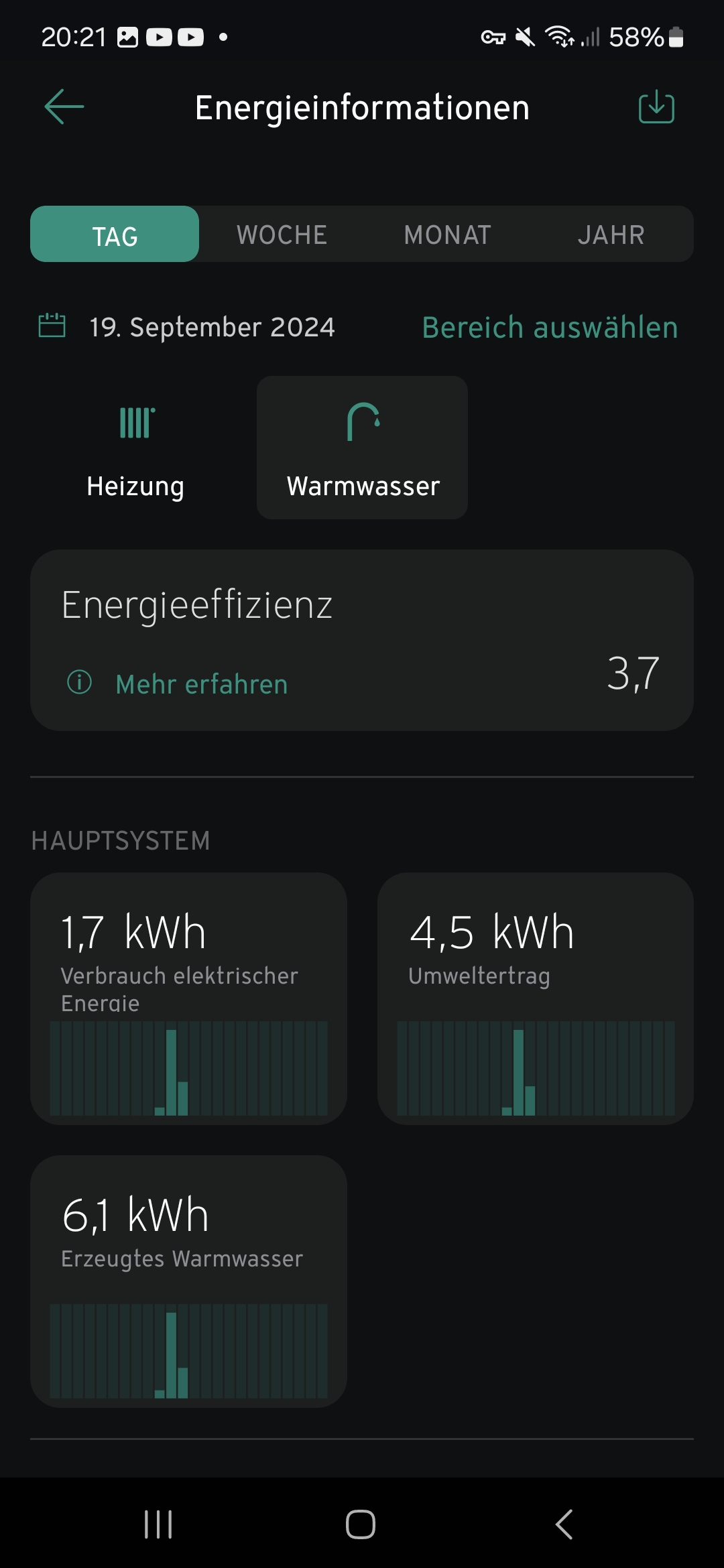

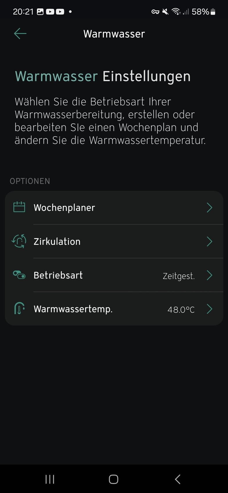

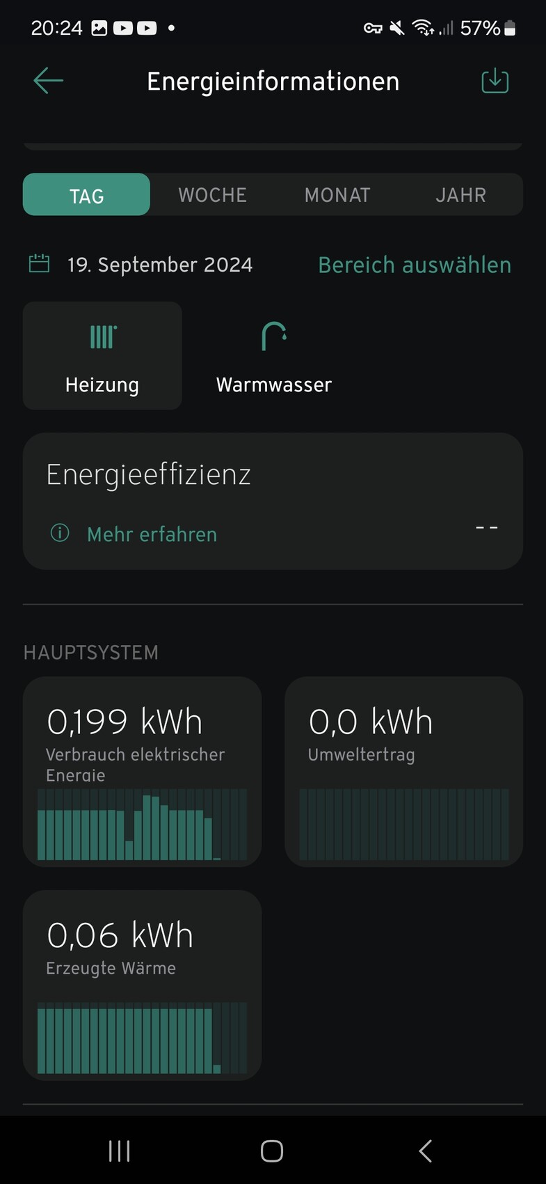

Bei mir Heute folgende Daten
und Einstellungen
Bildschirm der Energieinformationen-App mit Heizung, Warmwasser, Effizienz 3,7 und Hauptsystemwerten.
Smartphone-App: Warmwasser-Einstellungen mit Wochenplaner, Zirkulation, Betriebsart und 48.0°C.
Energieinformations-App: Tag-Ansicht mit Heizung, Warmwasser und Verbrauchsdaten.

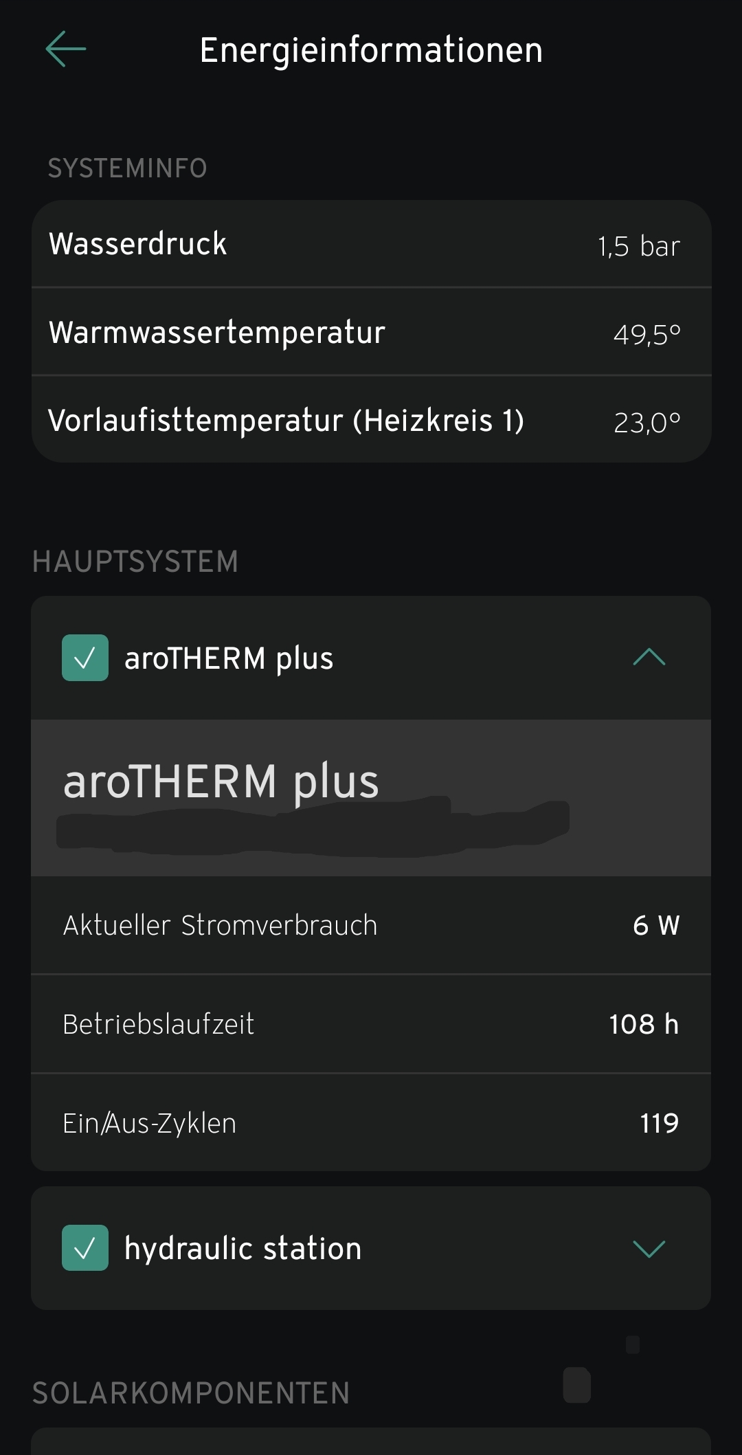

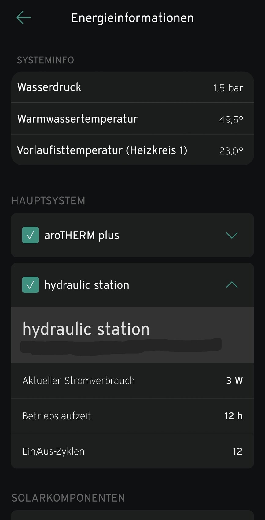

Nochmal ich mit den Stromverbrauchs
Mobile App zeigt Energieinformationen: Wasserdruck und Temperaturen, aroTHERM plus.
Energiemanagement-App: Wasserdruck 1,5 bar, Warmwasser 49,5°C, Vorlauf 23°C; aroTHERM plus, hydraulische Station; 3 W, 12 h.
Passt auch mit dem Verbrauch des Shelly pro 3EM überein, misst den Kompletten Verbrauch des ganzen Wärmepumpe-Systems.
