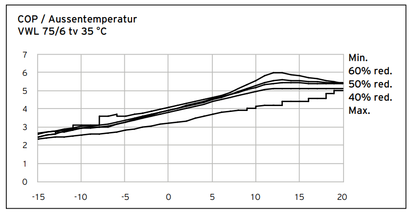

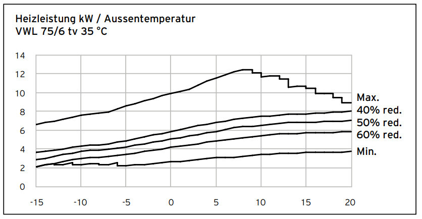

Apolyxo
05.08.22 14:17
Flüstermodus dauerhaft an?
Wenn ich mir den COP-Graphen ansehe, dann frage ich mich, wieso der Flüstermodus (60%) nicht dauerhaft aktiviert sein sollte - sofern die Heizleistung zum Erwärmen des Haus ausreicht?
Damit würde man den COP teilweise um 1 erhöhen sowie den Kompressor maximal lange laufen lassen (weniger Starts!)
Was spricht dagegen?
COP-Verlauf in Abhängigkeit von Außentemperatur (-15 bis 20 °C) mit Linien (Min/Max, 60/50/40% Red.)
Diagramm: Heizleistung (kW) vs Außentemperatur; vier Kurven (Min, 60%, 50%, Max 40% red)

OWLer
05.08.22 14:34
Was macht die Steuerung, wenn die Drosselung im Flüstermodus nicht mehr ausreicht, die Wärme bereit zu stellen?
Flüstern ignorieren, oder Heizstab an?
Apolyxo
05.08.22 14:57
Heizstab sollte natürlich vollständig aus sein. Am Besten auf "Extern" stellen in der Fachhandwerkerebene... Ich denke sie gibt dann einfach ihr bestes und wird nie wieder ausgehen, da das Energieintegral nie abgebaut wird. Die Raumtemperatur würde dann abfallen, bis die Heizlast ausreicht. Würde man vorher wohl selber merken und müsste nachbessern (z.B. auf 40 % stellen)
