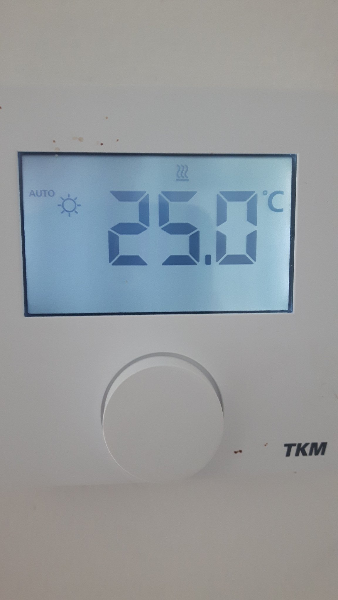

Guten Morgen,
nochmals eine Frage zum Regler: dort kann man doch Heizen und Kühlen,separat nach Tag & Nacht einstellen.
Nun habe ich die Kühltemp.auf 20 Grad eingestellt. Die Luftwärmepumpe arbeitet auch und macht eine Vorlauftemperatur.von 17,5 Grad.
Müsste mir der Regler nicht die "Flocke" anzeigen ? Die jetztige Anzeige steht aber so wie normal in HZ Stellung.
Leider konnte ich meine Luftwärmepumpe nur im "manuellen" Einstellen dazu bewegen,zu kühlen. Die Automatik springt irgendwie nicht an... 😳
Ich schreibe mir hier zwar langsam die Hände fuselig, aber ich bin mir recht sicher, dass die "Kühltemp" für die "Regelung" ignoriert wird.
BIsher hat es zwar noch keiner bestätigt, aber stellt doch einfach mal hohe oder niedrige Werte ein um es auszuprobieren.
Ja, bei mir wird eine Flocke angezeigt.
Um was für ein Gerät handelt es sich bei dem Foto denn überhaupt?
Auch das ist bei mir genauso.
Kühlt nur mit manuell Kühlen für Tage.
