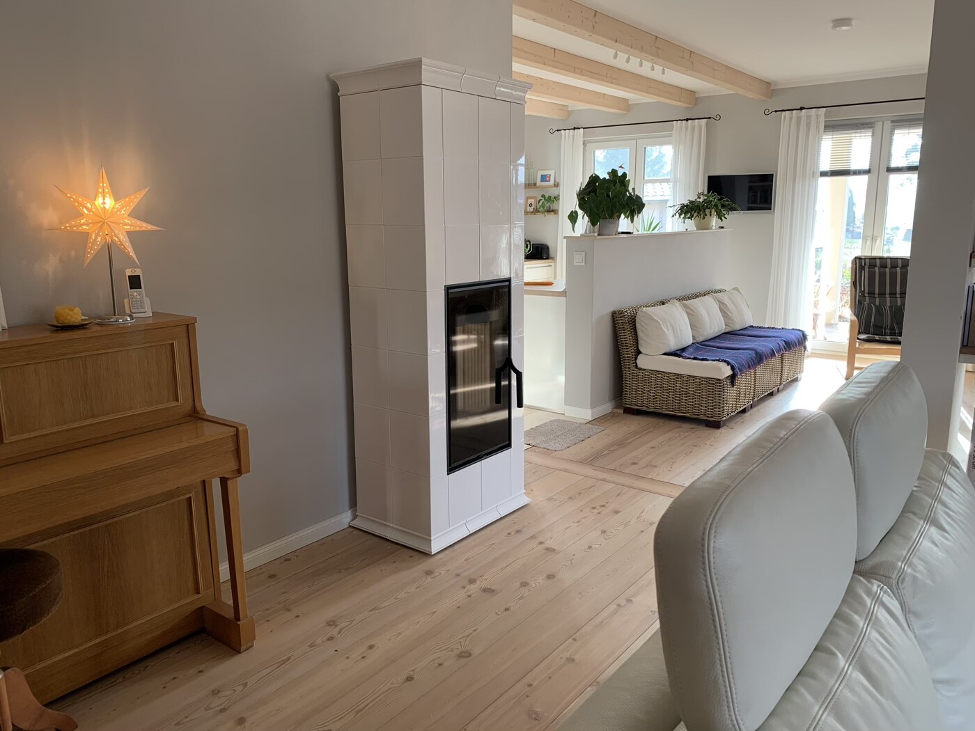

Wir haben auch einen Kaminofen, der hauptsächlich dem gemütlichen Ambiente dient. Es ist die tschechische Marke Hein-Ofen. Den hat unser Ofenbauer aus der Region eingebaut. Mit Lieferung und Einbau lagen wir bei 4700 EUR. Vielleicht gefällt dir sowas?
Helles Wohnzimmer mit Kaminofen, Holzboden, Korbsessel-Sofa, Stern-Lampe und Pflanzen.

Ihr habt keine Vorlegeplatte? Ging es bei euch ohne?
