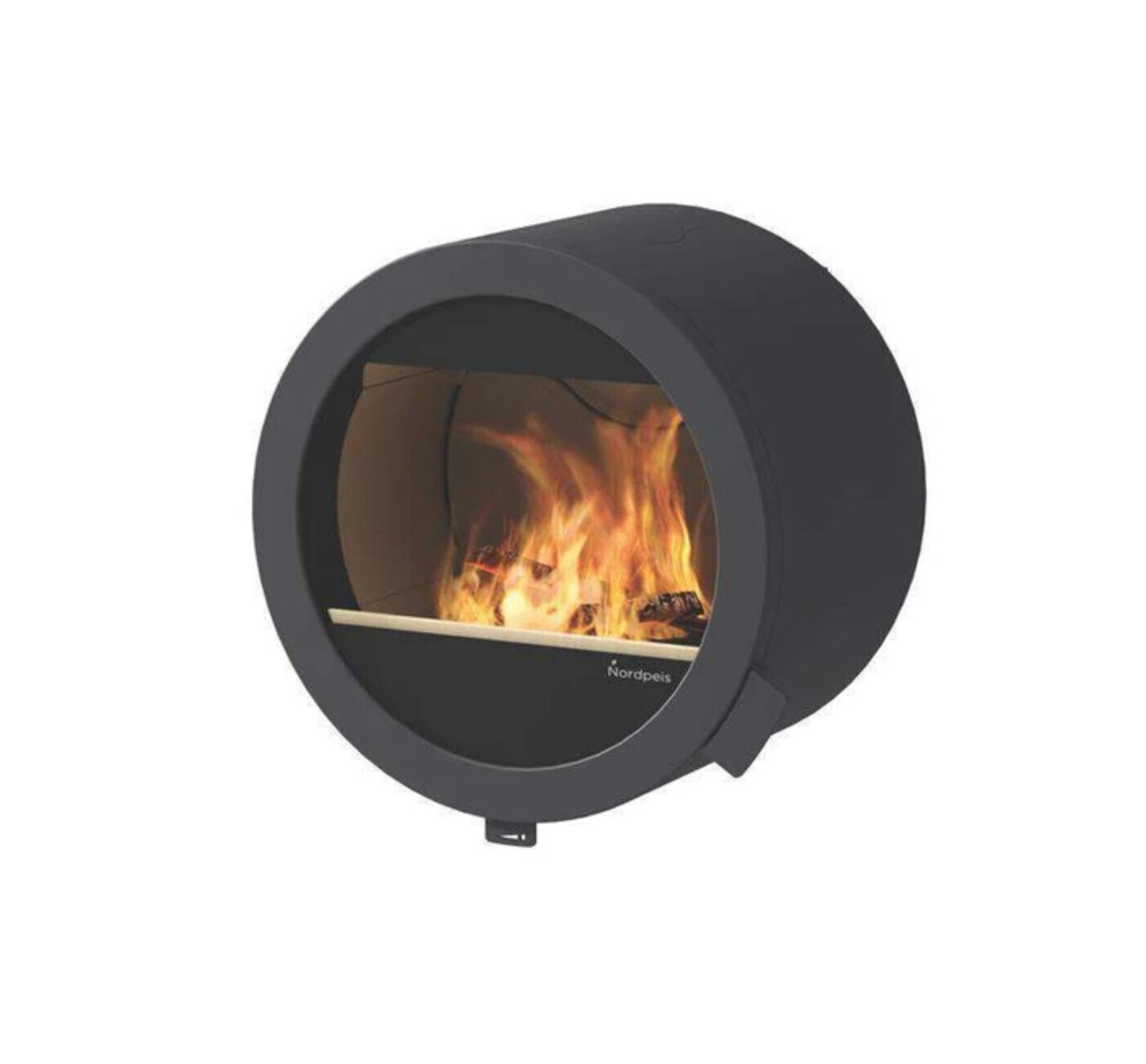

Aber wir schaffen uns jetzt vermutlich diesen Ofen an: Nordpeis ME Wall
Runder dunkler Kaminofen mit Glasfront, brennendes Feuer im Innenraum
... und dann sehen wir weiter, ob der - mit demselben Holz - auch so mies brennt.
