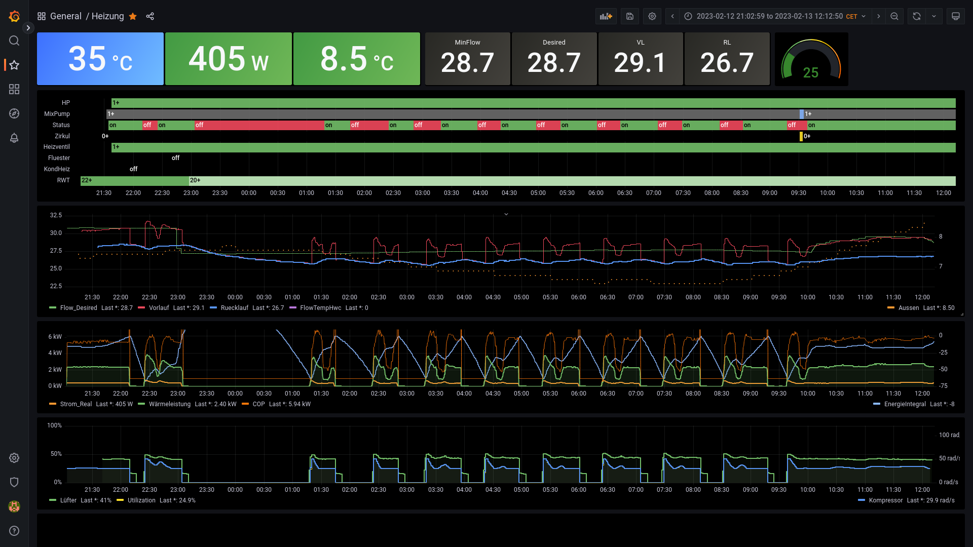

So sah es ohne Script aus, aber das kennt ja sicher viele selbst. Man sieht wie stark die Effizienz leidet.
Dunkles Heizungs-Dashboard mit Diagrammen zu Temperatur, Leistung, Durchfluss und Verlauf.
