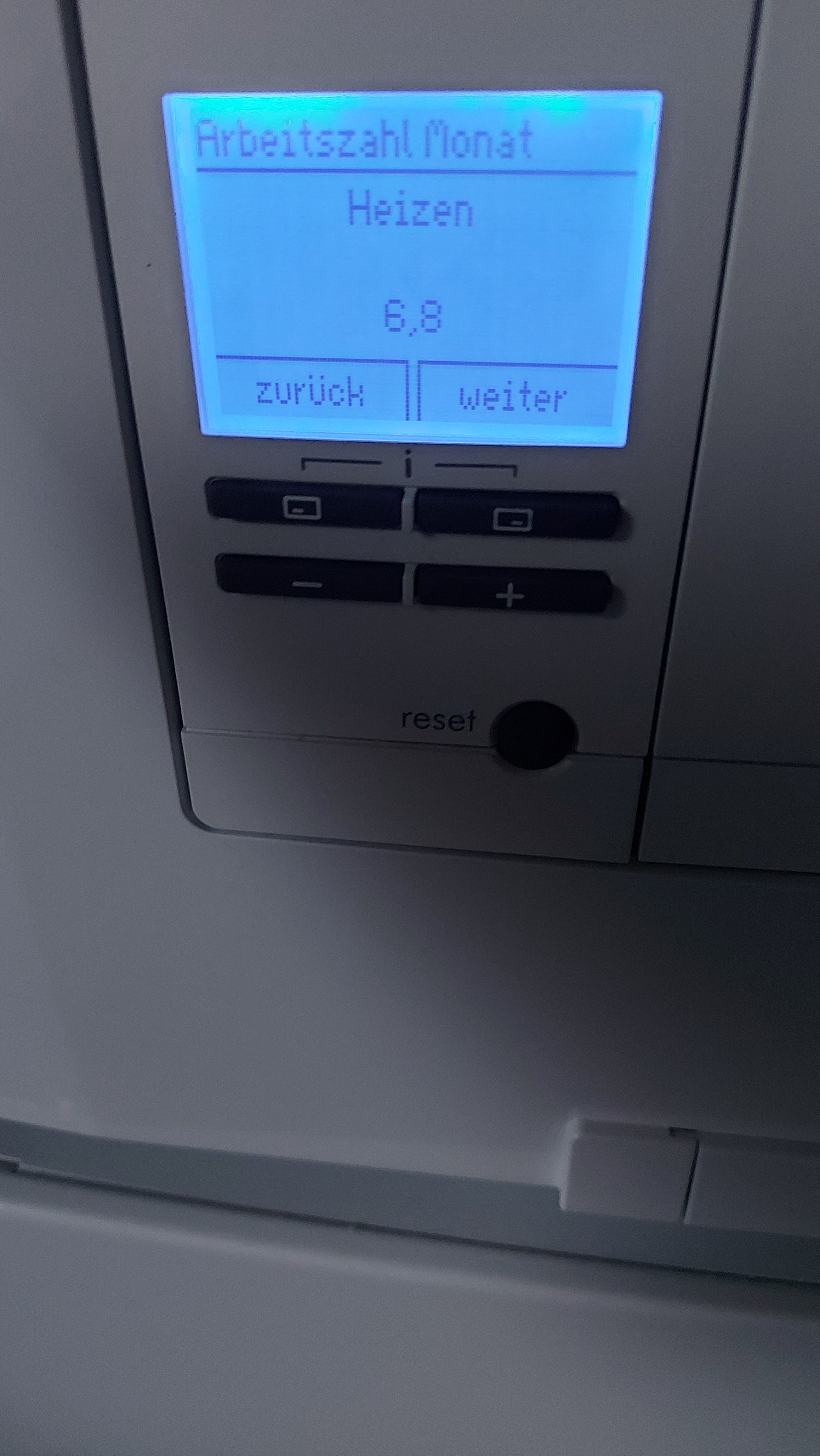

Hausbau55EE schrieb:
Ich nehme mal an, dass es sich neben der Jahresarbeitszahl um die Monatsarbeitszahl Dezember handelt?
Jahresarbeitszahl 5,6 und MAZ Dezember 6,9? Das passt m. E. nicht. Die MAZ Dezember sollte regelmäßig kleiner als die Jahresarbeitszahl sein. Grundsätzlich seh ich die Jahresarbeitszahl 5,6 als zweifelhaft. Und deine 6,9 im Dezember würde ich in die Rubrik "Wünsch dir was" einordnen! Wenn du die bisherigen Beiträge verfolgt hast, dann waren viele Nutzer Mitte Dezember erst bei 3,4 und Ende des Monats bei 3,8. Vielleicht warst du im Urlaub und hast deine Innentemperaturen bei 10° gehalten?
Ich nehme an, das ist die Arbeitszahl von Januar, also von heute. Da passt der Wert. Allerdings mit 6,9 auch noch recht hoch. Ich habe 5,8 für Januar (also für heute bisher).

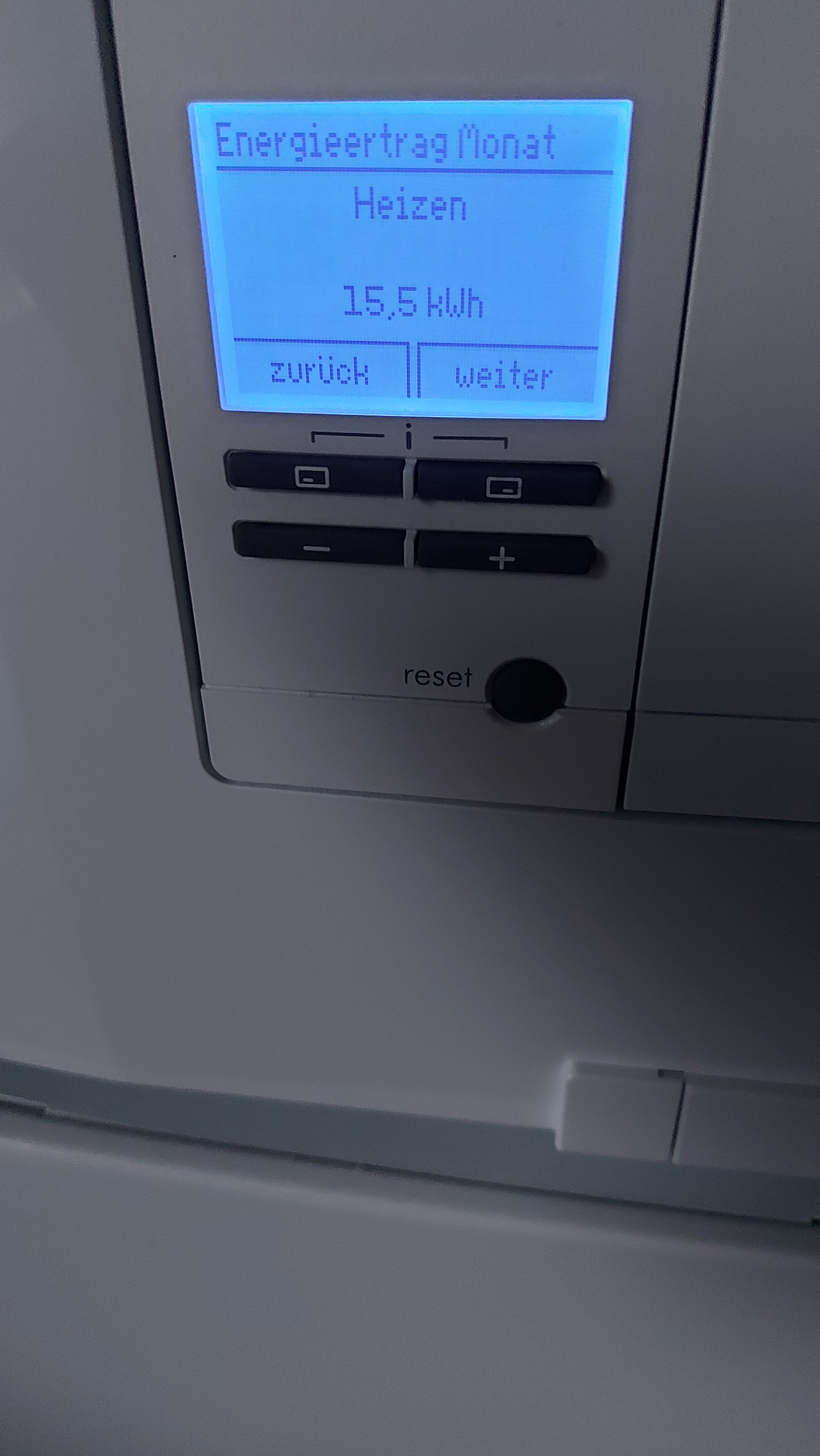

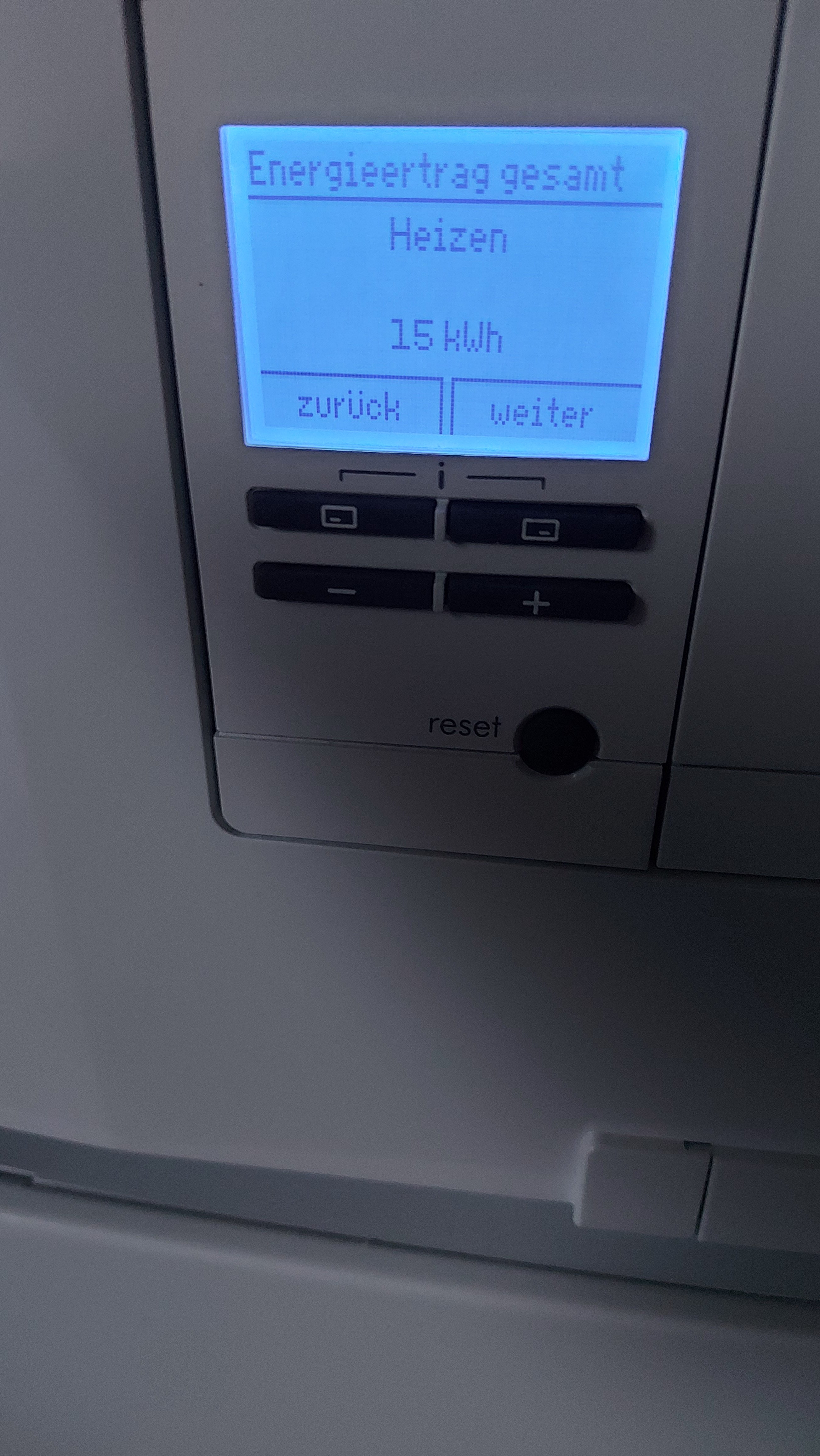

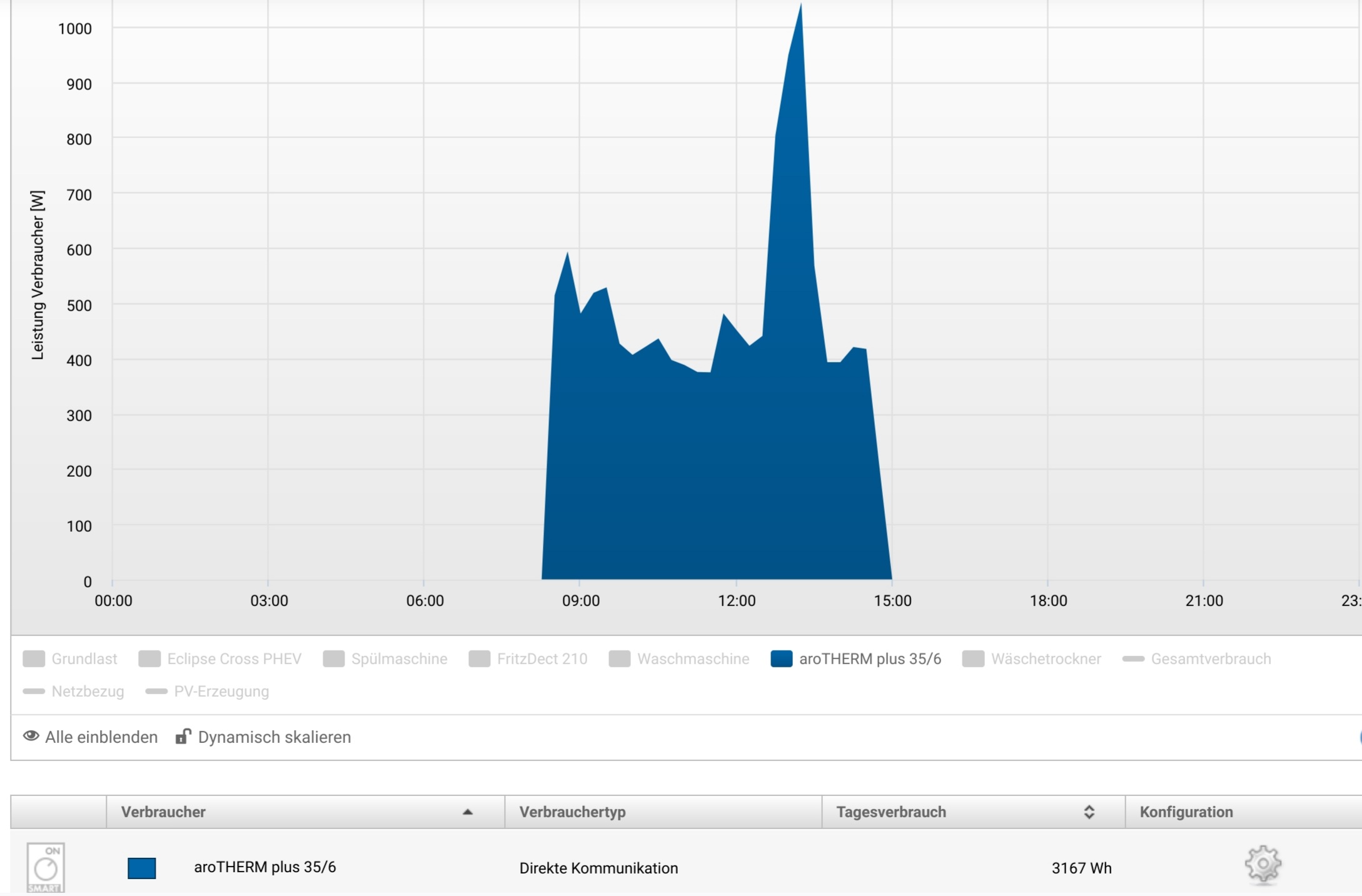

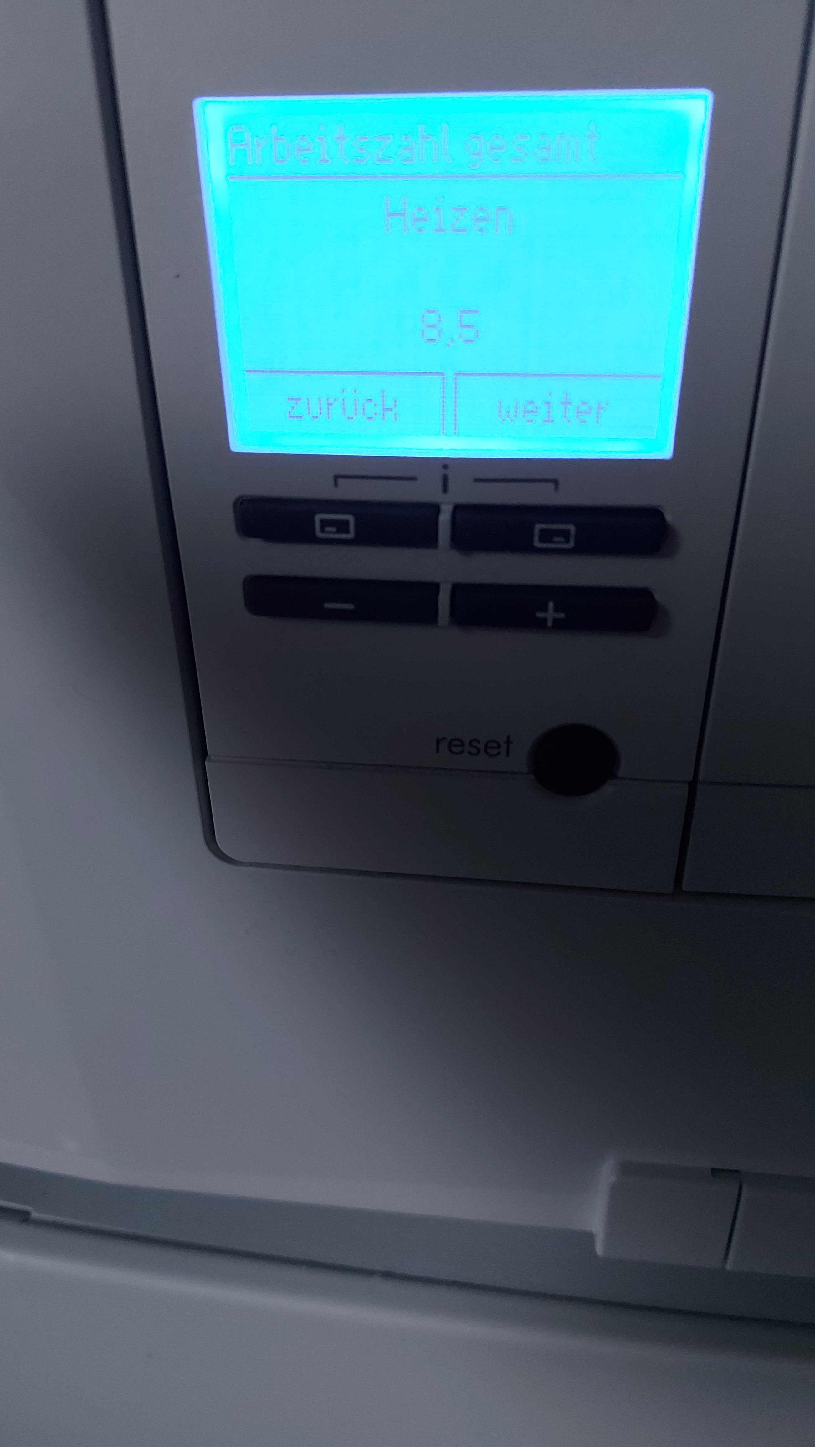

Hausbau55EE
01.01.23 16:28
Die Werte heute sind zum einen kurios aber auch kopfschüttelnd....
Monat AZ 6,8
Jahres AZ 8,5
Real (15,5 kWh therm + 3,2 kWh Strom)/3,2 = 5,85
Heizungsdisplay zeigt Energieertrag Monat, Heizen, 15,5 kWh; Zurück/Weiter, Reset
