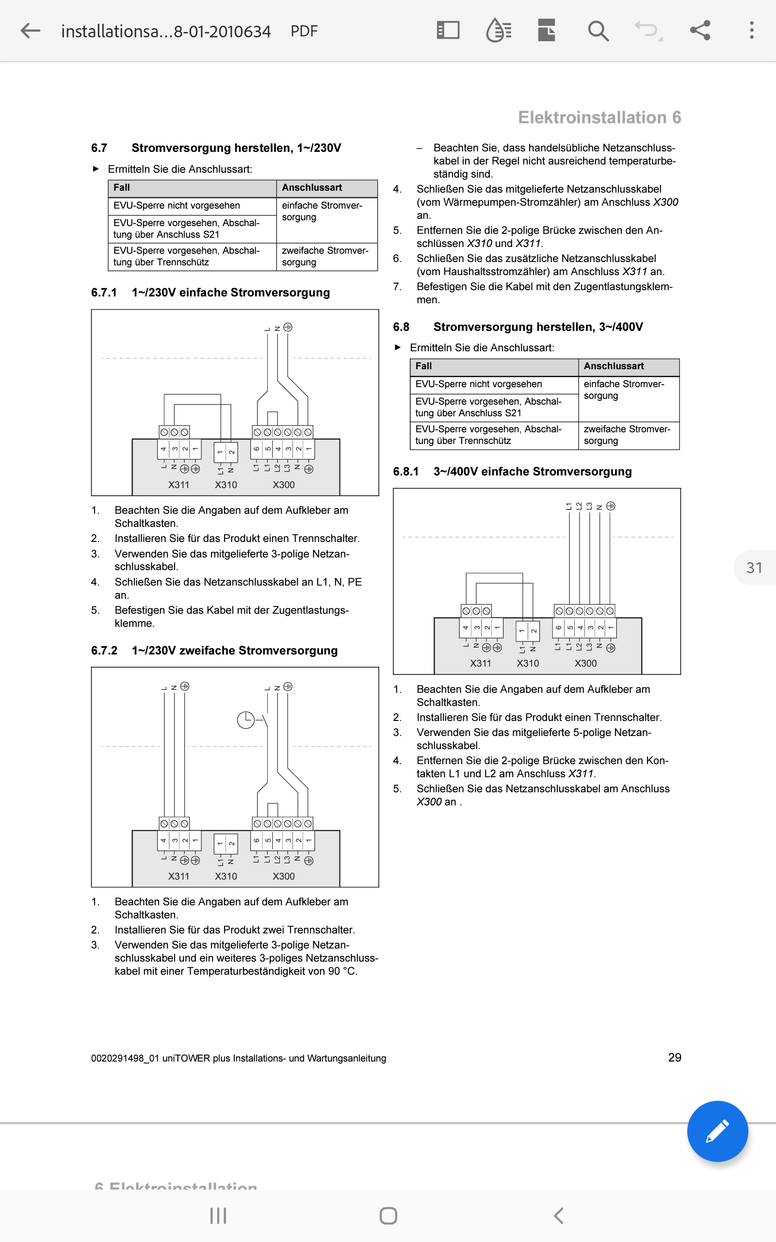

Eine Frage zum Anschluss Strom. Unsere Wärmepumpe und der Unitower wurde an 400V angeschlossen.
Die Arotherm Plus 35/6, 55/6 und 75/6 bieten m.E. die Möglichkeit zum Anschluss an 230V. Hat jemand von euch diese Option bei seiner Wärmepumpe laufen?

Soweit ich weiß haben die genannten 3 Modelle alle nur 230V, also einen 1phasigen Anschluss.
Wahrscheinlich kann man zwei zusätzlichen Phasen auch auf die Klemmen legen, eine Funktion haben diese jedoch nicht.

Ich bin von beiden Varianten für die 3 kleineneren Wärmepumpe ausgegangen. Hast du den Unitower? Auch mit 230V?

Wärmepumpe mit 230, Unitower (Heizstab) 400.
Der Heizstab braucht m. W. Die 400

Um genau zu sein, gibt es sogar sechs 230V Varianten.
Und nur zwei, die mit Drehstrom betrieben werden.
Bei den 230V Varianten (was die vier kleinen immer sind) sind im Anschlussplan die Klemmen X200 2 und 3 nicht belegt.

Dort scheint es auch 230 und 400V zu geben.
Mir ist aber nicht ganz klar, ob man das in der jeweiligen Variante bestellen muss oder man es beim Anschluss entscheidet.
Würde hier aber 3-phasig gehen um bei Ausfall der Wärmepumpe das Haus noch warm zu bekommen.

Laut der Installationsanleitung geht beim Unitower 230V oder 400V.
Schaltplan und Anschlussanweisungen 1~230V, Steckverbinder X311/X310/X300.
