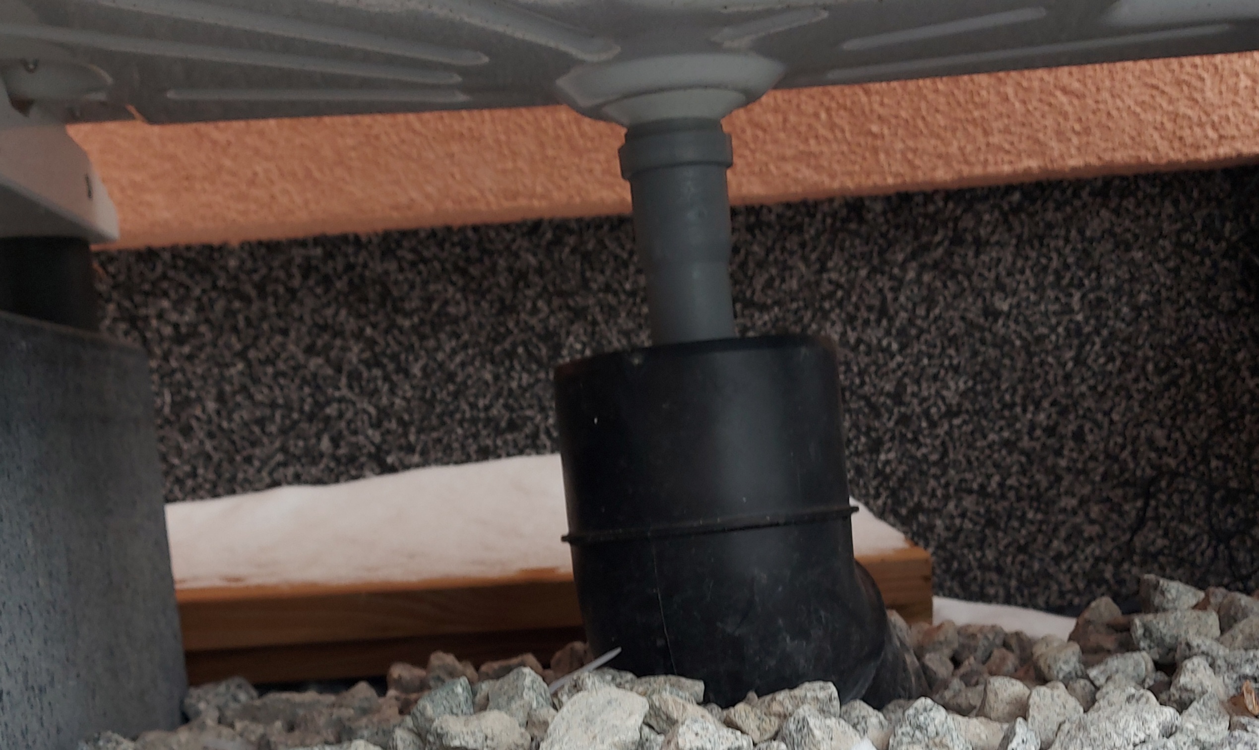

Und genau wegen dem riesen Eispanzer am unteren Ende der Außeneinheit,war/ist mein Abfluss innen komplett zugefroren.
Die Enteisung hat es nicht mehr geschafft und Innen ist das Loch nun auch zu. Mein Monteur hat mit mir reingeschaut und meinte,dass Eis müsse erstmal weg.
Ich habe nun so gut es geht,mit einem Heißluftfön die Geschichte versucht abzuschmelzen. Dann lief die Luftwärmepumpe wieder an. Nun muß ich das mal beobachten.
Warum das untere Ende nicht vollständig "Eisfrei" wurde,ist mir und ihm ein Rätsel. Er meinte auch,dass es bei diesen kalten Temp.richtig wäre,den Heizstab in gewissen Rahmen mit zur Hilfe zu nehmen. Er hat ihn wohl nun mit bis zu 4 KW "aktiviert". Ich schaue mir das heute Abend mal in Ruhe an.
Ich hoffe,dass sie bis dahin durchläuft und das Haus wieder ein bissel "erwärmt"... 🙄
Tolentino
16.12.22 16:16
Heizdraht hängt?
Wärmepumpe steht in Wasser?
Sonst fällt mir auch nichts ein.

soweit ich das sehen konnte ja. Die Wärmepumpe steht nicht im Wasser. Ich habe ja auch einen Schlauch bis zum Abflussrohr in der Erde. Im letzten Jahr hat das ja auch prima funktioniert. Nur dieses Jahr mit den Temp.scheint wohl "grenzwertig" zusein. Ich hoffe das sie das Wochenende durchhält. Der Monteur bot mir an,ich solle ihn Sonntag anrufen,wenn es weiter Probleme gibt. Dann kommt er nochmal rüber. Ich hoffe das es nächste Woche milder wird,dann schaue ich mir den Abfluss nochmals genauer an. Der Monteur ist nicht von "Vaillant" sondern von unserer Hausbaufirma. 🙂
Tolentino
16.12.22 16:26
Mit im Wasser meine ich im Lot. Also das das Kondensat auch innen den Weg zum Ablauf findet.
Ja letztes Jahr hatten wir nicht so extreme Temps.
Nächste Woche soll es Plusgrade geben. Ab Montag schon...

ja, im Lot steht sie.
Ich werde Morgen Nachmittag mal reinschauen,wie weit sie wieder zugefroren ist. Habe ja noch den Werkskundendienst-Termin für Ende Dez.,mal sehen.

Eine gute Nachricht.
Meinst du mit dem "unteren Ende" den untersten Teil des Verdampfers (Lamellen)?

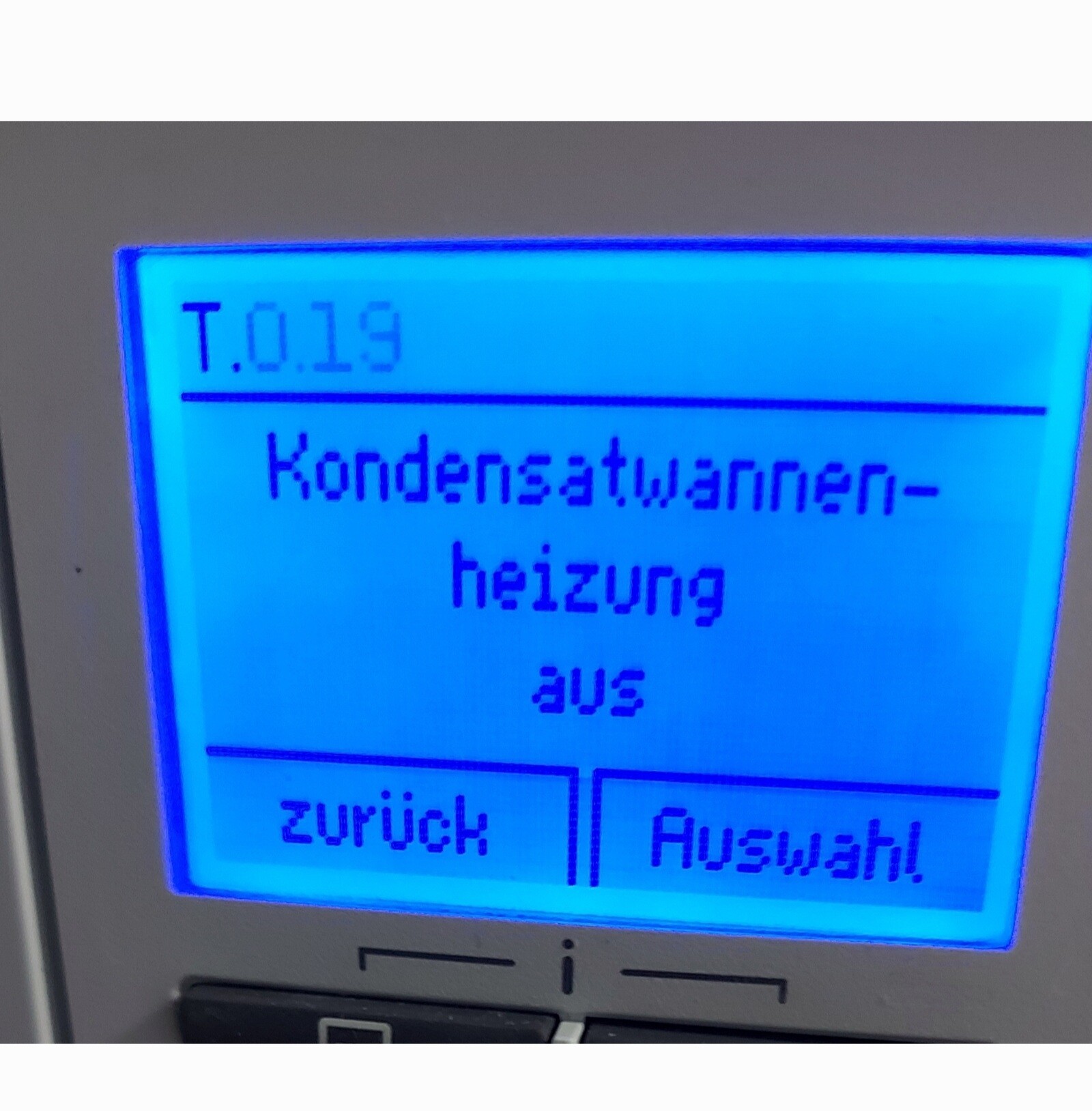

Bezüglich des Kondensatablaufes gibt es ja im Display die Anzeige T.019. Ich habe dort bislang immer nur "Kondensatwannenheizung aus" gesehen. Habt ihr dort schon mal diese Anzeige auf "ein" gesehen? Hat meine Heizi dort etwas nicht montiert oder angeklemmt? In den Ablaufbereich kann ich von der Seite nicht reinschauen, das untere Abflussrohr überdeckt das von oben kommende kleineren Abfluss. Ich weiß nicht ob dort ein Kabel hängt.
Blau beleuchtetes Display zeigt T.019, Kondensatwarnung - Heizung aus; Zurück/Auswahl
