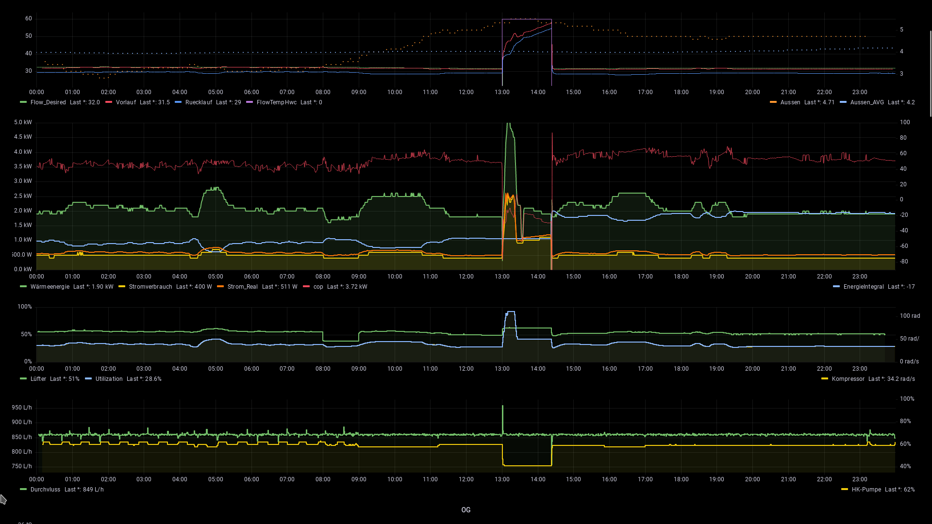

Nun habe ich beobachtet, das es wieder alle 10-15min vorkommt, das die Kälteleistung gegen 1,5kw herunter geht, und die Stromaufnahme von 0,5 auf 1,1kw steigt, wobei die Modulation ebenfalls von ~30% auf 45% steigt. Dabei wird dann die Kälteleistung wieder größer, so auf 3,5kw und die Modulation sinkt wieder. Die Stromaufnahme geht auch zurück.
Das ganze war bei AT 0°C und Vorlauf 30°C. Die Vorlauf Ist geht dabei von 30,2°C auf ca. 28°C herunter, und steigt anschließend wieder auf 31°C wo die Wärmepumpe die Modulation wieder zurückregelt.
Man hört das der Wärmetauscher der Wärmepumpe kurz knistert, bzw. wärmer wird. Das heißt die Heißgasumschaltung muss etwas machen.
WICHTIG: es ist KEINE Enteisung aktiv! Hier geht das viel schneller, und das Eis am Verdampfer ist sofort weg. Auch habe ich 50% modulation, und viel mehr Kälteleistung.
Könnte zudem noch wer was sagen?
Habe das nun schon öfters beobachtet das der Kompressor mit 35-40% herumeiert und nur 1,5kw Heizleistung bringt, die Vorlauf Temp aber nicht erreicht. Das frisst nur Strom.
Irgendwann geht die Modulation auf zB 45%, und die Heizleistung ziemlich schnell auf über 3,5kw, die Vorlauf überhöht, die Modulation geht wieder Richtung 25% die Heizleistung pendelt sich bei 2,5kw ein... nach ein paar Minuten geht das selbe von vorne los...
Irgendwas passt da nicht.

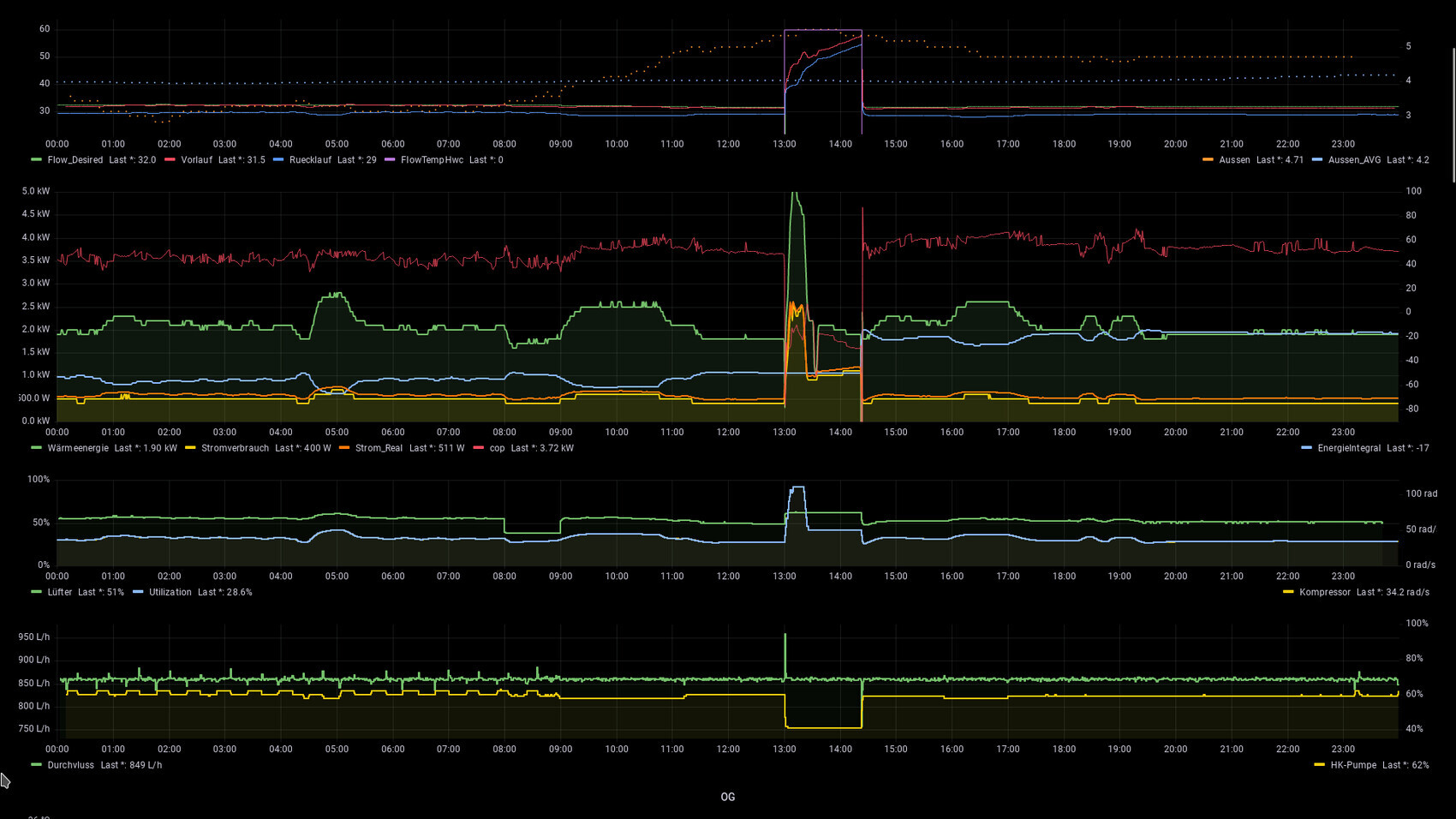

Das Verhalten habe ich definitiv nicht. Das einzige was ich sehe, ist der bekannte Einbruch ca. 10 Minuten nach Kompressorstart. Danach pendelt sich alles sehr gleichmäßig ein (bei AT unter 8 Grad).
Hier mal der Blick auf gestern. Der Peak bei Warmwasser kommt durch den "Balance" Mode, die Warmwasser-Aufbereitung dauert mir sonst zu lange. Ich versuche den Balance mode noch abhängig von der AT zu setzen.
Bei mir ist Green iQ aktiv, denke aber das ist Default. Dazu habe ich auch nichts gefunden. Wird sicherlich bei allen an sein.
Mehrere Zeitreihendiagramme mit Energie-, Wärme- und Durchflussdaten im Tagesverlauf.
