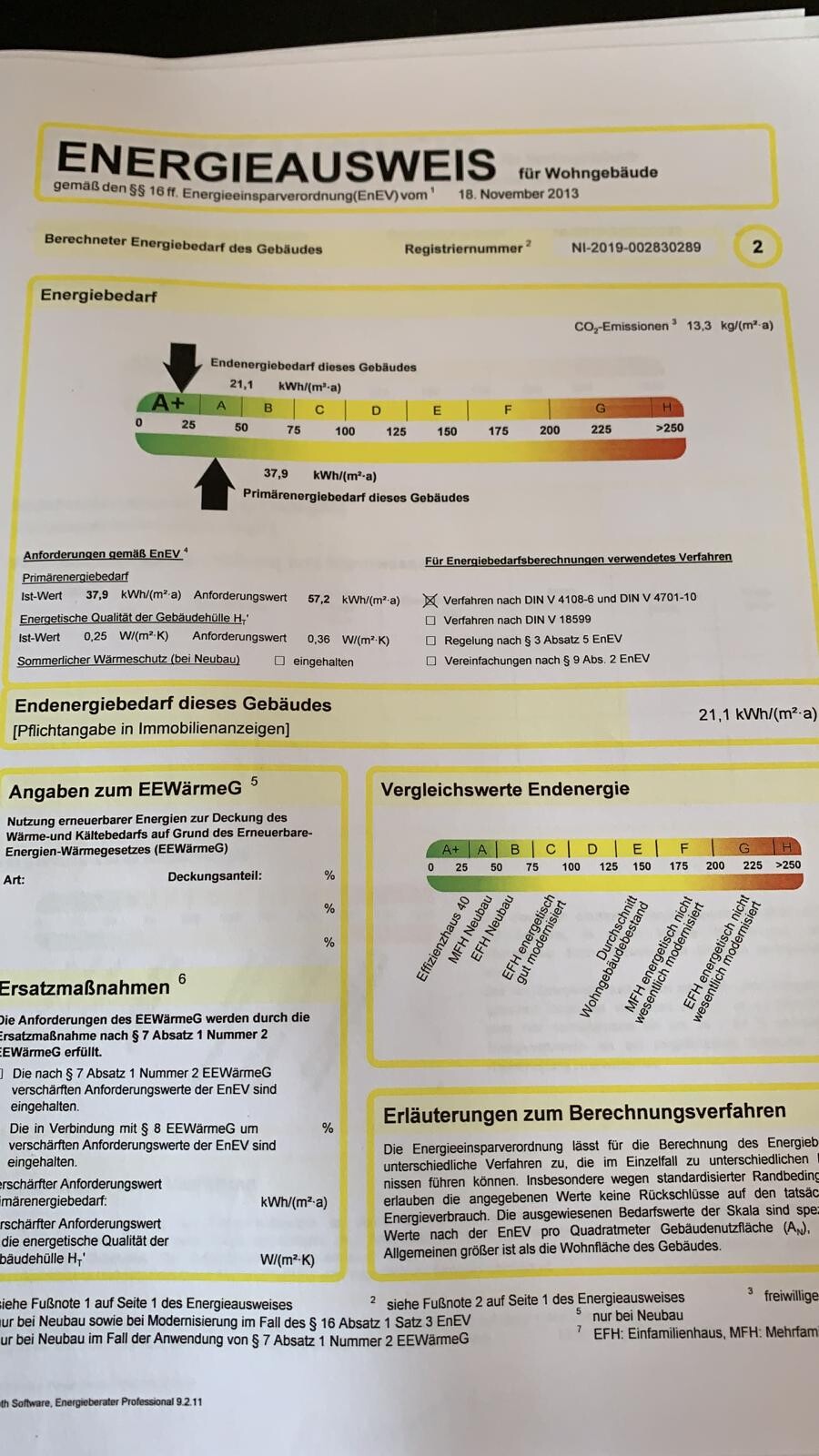

11.09.19 12:24
Lumpi_LE schrieb:
Also 21,1 kWh Energiebedarf im Jahr. Dafür würde es auch reichen 10 Minuten am Tag den Toaster laufen zu lassen. Besser noch mal recherchieren.
Also hier meine ich natürlich pro m² und Jahr. Also mal 164,1 m² Nutzfläche.
Lumpi_LE
11.09.19 12:28
Naja das ist vermutlich der Wert aus der Enevberechnung bezogen auf eine Wärmepumpe. Aussagekraft hat das leider nicht.
Wärmepumpe fundiert auswählen geht auf Basis einer Heizlastberechnung.

Tx-25
11.09.19 12:31
Hier einmal die Berechnung. Die bringt also nichts für die Heizung? Macht die Heizlastberechnung dann der Anbieter der Wärmepumpe?
Energieausweis für Wohngebäude mit Skala A+ bis H, Endenergiebedarf und CO2-Emissionen.
