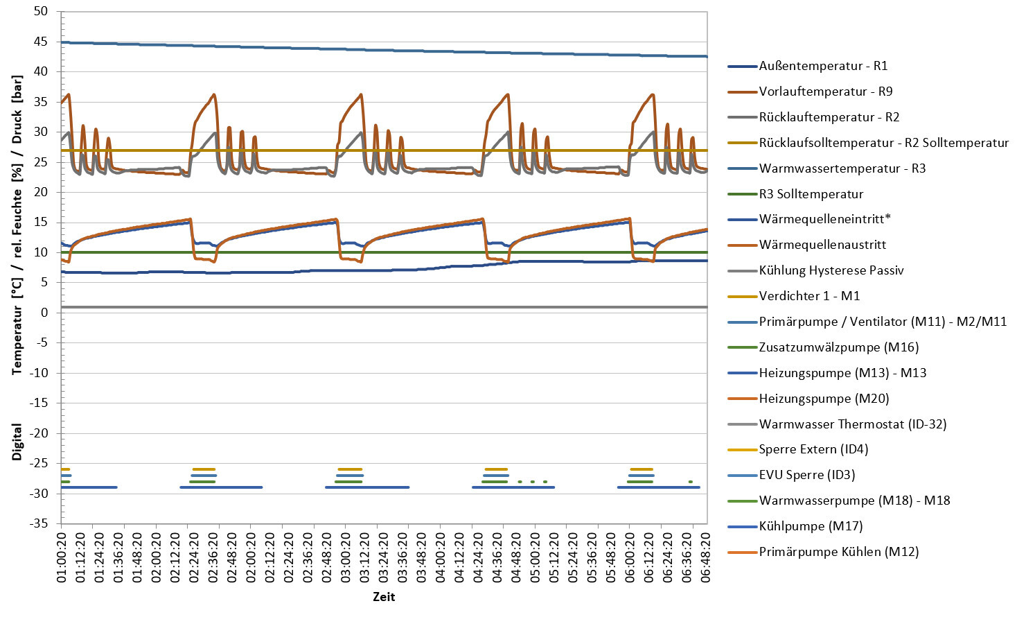

Hallo. Wir sind Im März ins neue Einfamilienhaus gezogen. Optimierungen an der Heizung habe ich mir dann nicht mehr gegeben. Nun, wo die Temperaturen anziehen habe ich begonnen mich damit auseinander zu setzen.

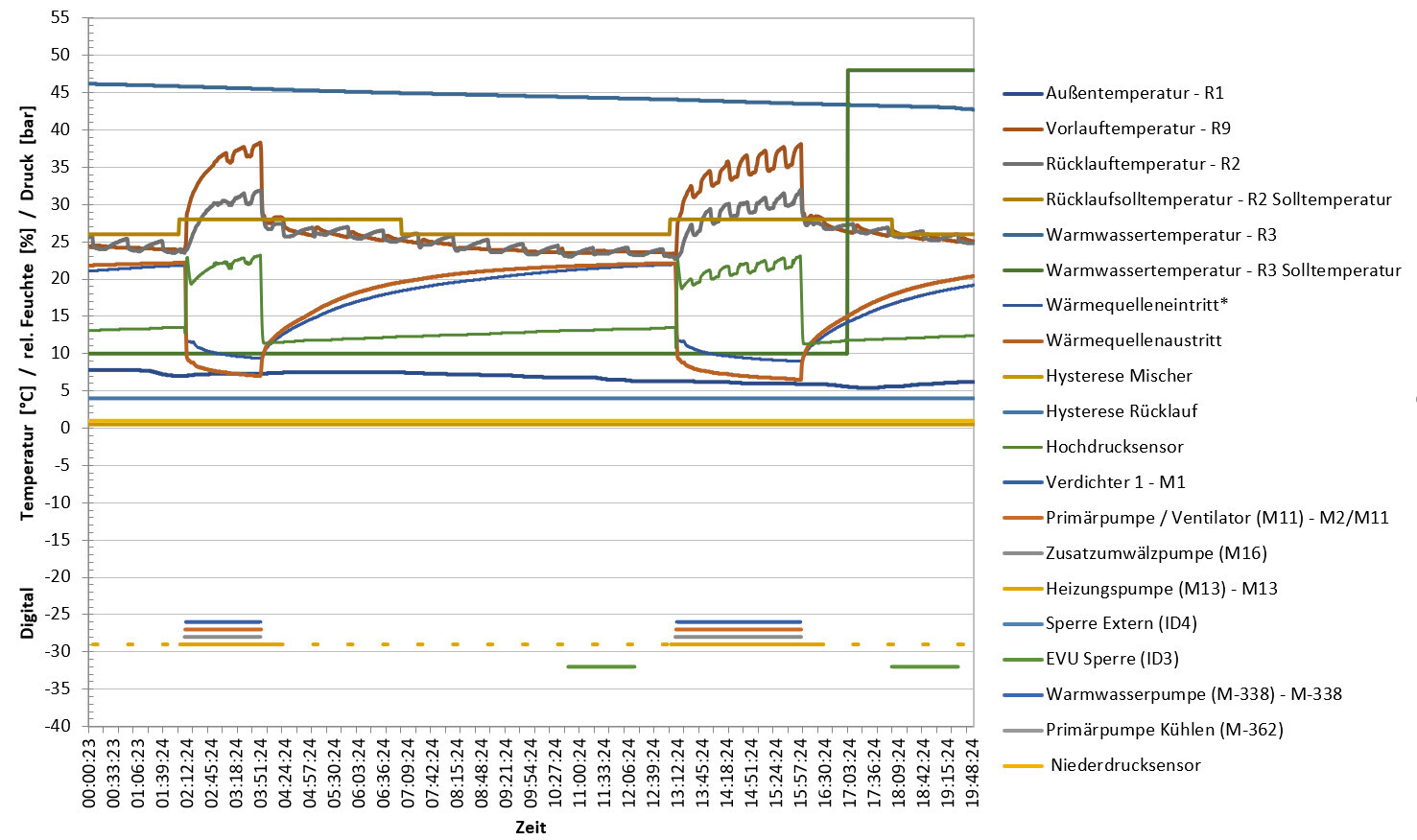

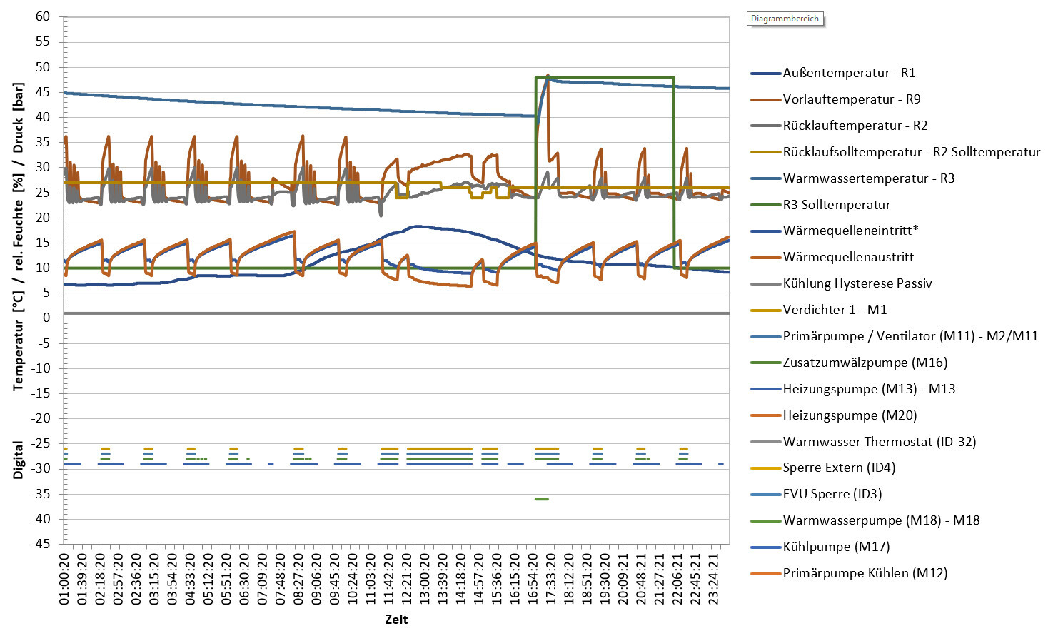

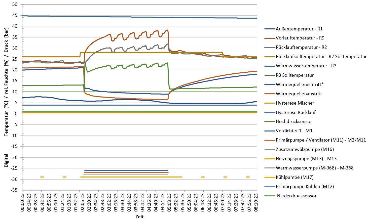

Meine bisherigen Versuche:
  • Warmwasser:
    • Als erstes habe ich mich um die Warmwasseraufbereitung gekümmert. Die war anfangs auf 50° mit 2° Hysterese eingestellt. Bei Dimplex bedeutet das bei Warmwasser, dass bei 48° neu auf 50° geheizt wurde. Das war grundlegend auch in Ordnung aber hat auch ohne Warmwassernutzung dazu geführt, dass wir 2-3mal am Tag Wasser geheizt haben. Da die Pumpe aber nur ganz kurz lief waren wir im Sommer bei durchschnittlich etwa 0,7kWh/d
    • Hab dann experimentiert mit Absenkung der Temperatur, Sperrzeiten und erhöhen der Hysterese. Als "Verbrauchsoptimum" hat sich bei uns 50° und 7°Hysterese herausgestellt bei Sperrzeiten 20-17Uhr. Das hat dazu geführt, dass die Pumpe teilweise einen Tag gar nicht lief. Das waren aber dann trotzdem 0,5kWh/d. Heißt, dass es kaum Verbrauchsreduktion bei teilweise spürbaren Komforteinbußen gab. Mittlerweile bin ich bei 48° und 4° Hysterese und Sperrzeit 22-17Uhr angelangt. Da wir Warmes Wasser nahezu ausschließlich Abends nutzen kommen wir damit gut über den Tag. Beim Baden/Mehrbedarf wird das Wasser aber notfalls trotzdem nachgeheizt. Ich experimentiere gerade im 5 oder 6 Grad Hysterese, da bei laufendem Heizugsbetrieb die Wärmeverluste geringer zu sein scheint und wir evtl. auch mal einen Tag überspringen können. Mal schauen ...
  • Nun aber zur Heizung, meine Versuche:
    • alle ERR "abgeschaltet", die Heizkreise nach Gefühl aufgedreht und versucht nachzuregulieren. Geregelt wurde über die Festwert-Rücklauftemperatur die hab ich testweise von 23 bis 26 Grad erhöht. Vom Verbrauch und COP war das sehr zufriedenstellend. Leider ist es mir nicht gelungen im Bad über 22° zu erreichen ohne, dass mir in den anderen Räumen zu warm wurde (dort waren dann schnell 22Grad, was mir zu viel ist).
    • in den Kinderzimmern dann wieder die ERR angeschaltet
    • Nach einem 1Wochen-Urlaub wo ich die Heizung komplett ausgeschaltet habe, habe ich nochmal von vorne angefangen. Dabei hatte ich versucht wie empfohlen vorzugehen und den wärmsten Raum (Bad) komplett aufzudrehen (etwa 2,2l/min) und dann die Temperatur anzuheben bis man zufrieden ist. Dafür ist aber natürlich die Heizung total überdimensioniert?! Heißt, die Heizung ist 20mal für 10-15Minuten angesprungen, der Vorlauf war dann schön bei 30-33Grad aber die Temperatur ist gefühlt nicht von der Wärmepumpe weggekommen. Ich hänge mal ein Bild zum Verhalten an.
    • Da ich vermutet habe, dass das am mangelnden Durchfluss lag und ich mich nicht an eine andere Einstellung der Heizungspumpe getraut habe, habe ich dann langsam andere Räume mit leicht aufgedreht.
    • Ich habe dann auch angefangen die Festwerttemperatur auf 27 oder 28Grad zu steigern und über die Hysterese dafür zu sorgen, dass die Pumpe seltener aber dafür länger arbeitete. Mittlerweile bin ich mit den Temperaturen im Haus recht zufrieden. Die Werte sehen trotzdem noch komisch aus finde ich. Ich glaube ich habe nun total viele Räume/Fläche/Puffermasse die nur so wenig Durchfluss hat, dass dort immer mal die ganze "abgekühlte Masse" im Kreis dreht und halt auch immer mal wieder am Rücklauf ankommt. mich stört das ansich nicht aber ich will auch nicht irgendwelche Schäden provozieren. Bild füge ich auch an.
    • Als letztes habe ich über eine Absenkung der Temperatur über Nacht und am Vormittag dafür gesorgt, dass die Heizung zu günstigen Zeitpunkten startet. Aktuell genugen 2 Starts mit jeweils etwa 2-3h Länge.

Diagramm zeigt Temperatur- und Druckverläufe sowie Stellwertverläufe mehrerer Sensoren über Zeit.
Mehrere Linien zeigen Temperatur- und Druckverläufe eines Heizungs-/Warmwassersystems über Zeit.
Zeitverlauf mehrerer Sensorwerte: Temperaturen, Feuchte und Druck mit Legende.
Diagramm mit mehreren Linien: Temperatur- und Sollwerte-Verläufe von HLK-Sensoren über Zeit.
