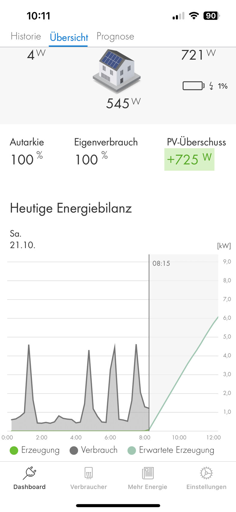

RotorMotor schrieb:
Oha, man konnte im Datenblatt noch weiter scrollen und dort gibt es tatsächlich noch eine A16, die ihr anscheinend habt.
Mit dem Teil könnte man wunderbar einen Mehrfamilienhaus heizen!
Verbraucht wahrscheinlich nicht nur richtig viel Strom sondern Tacktet auch noch viel, aber das wäre dann die nächste Aufgabe, nach dem ihr den Stromverbrauch halbwegs im Griff habt.
Wie messt ihr den Stromverbrauch überhaupt?
Also woher kommen die 65kWh Verbrauchsangabe?
Und ja, 28Grad wäre auch mein Hackschnitzel oder Gasheizung teuer.
Das hat nichts mit Wärmepumpe zu tun.
Aber wie gesagt, macht erstmal die basics wenn ihr keinen Heizi findet:
Heizstab erst bei minus Temperaturen an. Sowohl für heizen als auch Warmwasser.
Heizkurve halbwegs sinnvoll, nach Anleitung einstellen.
Alle Raumthemorstate auf sinnvolle Werte, Schlafzimmer vielleicht 2, der rest 3 oder 4 je nach Wunschtemperatur.
Bad voll aufdrehen.
Und dann an den Verteilerkästen die Durchflüsse einstellen, aber das dann vielleicht später.
Dadurch dass wir die Photovoltaik haben, haben wir ne App die den Strom „überwacht“. Von dort kommen die Verbrauchsdaten und ich sehe eben ganz klar wann die Heizung anschaltet…
So eine Kurve hatten wir gestern, da hatten die Verputzer unsere Außeneinheit mit Folie abgeklebt und vergessen abzumachen.
Edit: Ist die Frage, was eure Heizung da treibt wenn sie alle 2 Stunden abgeht wie Schmitzkatze.
So hohe Werte macht unsere zur Zeit eigentlich nur wenn sie Warmwasser bereitet. Aber halt nicht alle 2 Stunden.
Ich glaube nicht, dass das die Fußbodenheizung ist, das ist eher euer Brauchwasser?
RotorMotor
21.10.23 10:24
Das ist doch nur Hausstromverbrauch.
Oder wo siehst du da was die Wärmepumpe verbraucht?
Die Wärmepumpe macht halt immer wieder Spitzen, was man auch Tackten nennt.
Sie wird die Wärme einfach nicht los, weil ihr eben 90% der Räume mit angezogener Handbremse habt.
Heizkurve runter auf 0,4 und Raumthemostate auf und dann schreiben wir in einem Monat nochmal. ;-)
