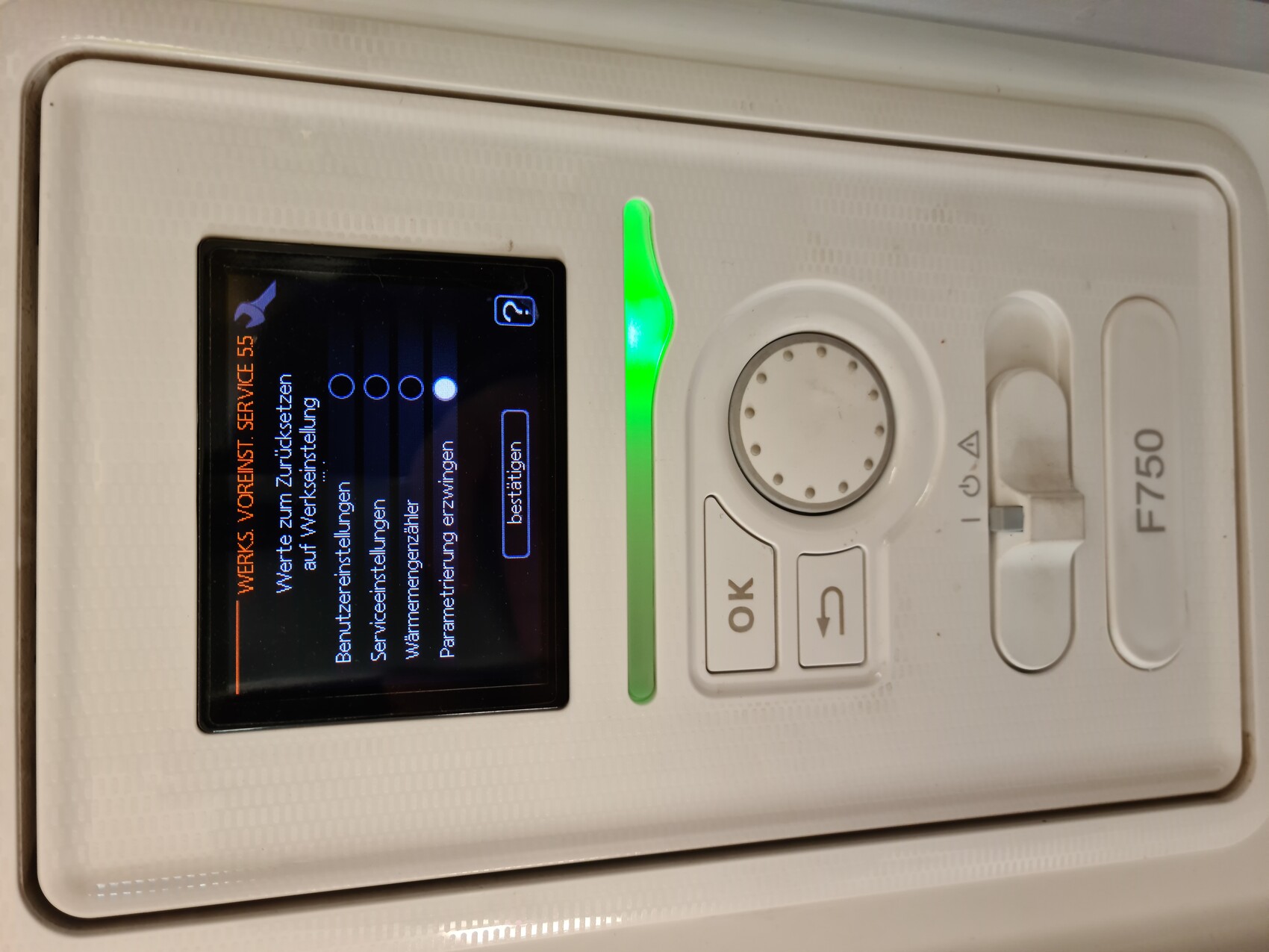

Maik198622.12.21 12:43
Synchronbetrieb ist an. Sollte ich mal die Parametrierung zurücksetzen?
Maik198622.12.21 12:44
Anbei das Bild vom Menü wo das drin steht
Medizinisches Bedienfeld mit Bildschirm, grünem Licht, OK-Taste und Rundknopf (F750).
