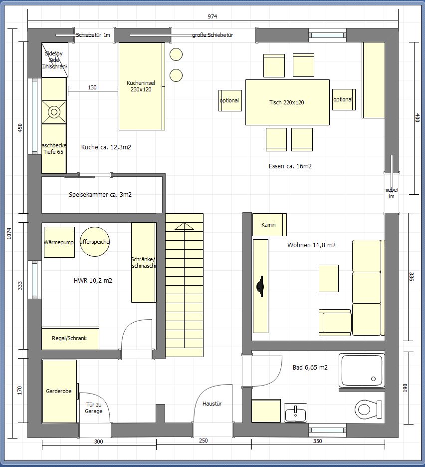

Ich würde nicht 2,5 Meter von der Haustür entfernt in der Küche stehen und Kochen wollen. Neben der Treppe.
chrisOo
tausche Küche und Wohnen.
So liegt die Küche bei der Terrasse
Der Technikraum ist eh schon klein. Nicht noch weniger
2D-Hausgrundriss mit Küche, Essbereich, Wohnzimmer, Bad und Treppe
was soll diese MiniTür (Sonderanfertigung) neben der Haustür
Hi,
also ich habe jetzt Küche und Wohnbereich getauscht. Wohnbereich gefällt mir gut und ich konnte den Kamin auch gut integrieren, sodass er auch im OG passt.
Die Küche ist mit knapp 16qm sehr groß (meiner Meinung nach), weshalb ich mal noch eine Speisekammer eingezeichnet habe. Aber so richtig zufrieden bin ich damit nicht.
Alternativ könnte ich den Hauswirtschaftsraum noch ein paar cm größer machen und die Kücheninsel wieder auf 3m erweitern
Essbereich habe ich erst mal gleich gelassen, hier kann man jetzt ja den Tisch auch drehen.
Welche mini-Tür meinst du?
danke für den Kommentar, habe ich jetzt angepasst.
Viel Glück Christoph
Edit: vielleicht mal noch eine grundsätzliche Frage zur Treppe. Ich spiele mit dem Gedanken, die Laufrichtung der Treppe zu ändern, also dass man im Küche/Essbereich quasi die Treppe raufgeht. Da jetzt keine Tür wie ehemals unter der Treppe ist, würde sich das auch einfach umsetzten lassen. Spricht etwas dagegen?

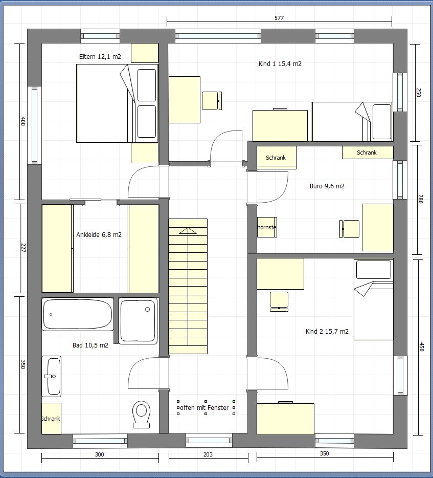

Der Vollständigkeit halber jetzt noch das OG. Habe das Kinderzimmer 1 ein wenig verkleinert zu Gunsten des Büros. Dort sitzt jetzt auch der Schornstein drin.
Im Bad habe ich eine mögliche Aufteilung vorgenommen und im Flur wo vorher die Kammer war ein Fenster hinzugefügt, da der Flur sonst kein Fenster hätte.
Außerdem bin ich jetzt in der glücklichen Situation, dass ich, wenn ich wollte die Treppe nach links/rechts schieben kann und auch die Laufrichtung zu ändern.
Grundriss eines Hauses mit Treppenhaus, Elternschlafzimmer, zwei Kinderzimmer, Bad, Büro, Ankleide.
Viele Grüße
Christoph
Zum Bad oben Dusche sehr schmal
Toilette hinter der Türe gibt blaue Kniescheiben. Mit Kindern kommt das Leben eines Rockstars. Groupies verfolgen euch bis zur Toilette.
Würde die Laufrichtung nicht ändern, ihr kommt genau vor der Badtür an.
EG Speis würde ich weglassen. Stauraum entspricht dem einer Schrankreihe. Küchenschränke wirken großzügiger
Ich meine diese Schmale Tür mit Tür Garage im Plan
