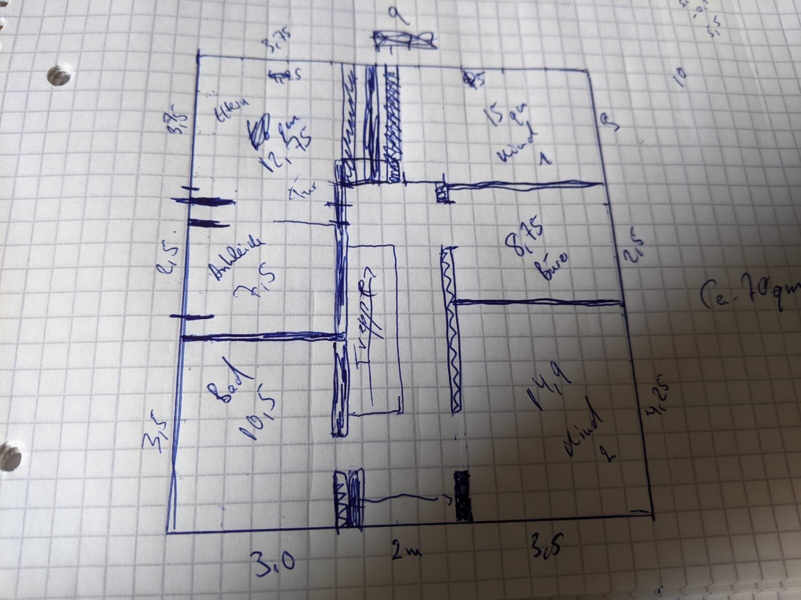

Handgezeichneter Grundriss einer Wohnung mit Flur, mehreren Zimmern und Maßangaben in Metern
So ich hab mal eine einfache Zeichnung angefertigt, werde das wenn ich Zeit habe auch noch etwas schöner machen. Die angegebenen Maße sind die Innenmaße. Das OG könnte dann ja so in etwa aussehen.
Keine Badewanne ist genauso übertrieben wie zwei. Warum nicht eine?
Hier kommen noch 2 unbekannte Familienmitglieder
Küche und Wohnen evtl. tauschen. Währe zumindest die Küche näher an der Terrasse.
Zeichne bitte mal richtige Möbel in den Allraum. Küche, Esstisch, Schrank wird in Realität nicht funktionieren
ich schaue mal, was ich mit dem gewonnen Platz im EG anstellen kann und überlege mir das mit der Küche mal.
Die Treppe ist zu kurz mit 3,5 m
Tausche Bad und Hauswirtschaftsraum im EG
Nimm die Wanne raus, damit wird das Bad kürzer. Den mehr Platz nimmst du als Garderobe.
chrisOo
3,5m sollten beim OG eigentlich reichen.
Das Problem ist, ich würde gerne durch den Hauswirtschaftsraum in die Garage gehen. Aber vielleicht mache ich da einen 1,5m breiten Durchgang den ich auch als Garderobe benutzen kann.
pagoni2020
Hm....einzelne User und auch ich hatten eher grundsätzliche Fragen......so bleibt es wohl weiter Stückwerk, quasi ob Du Fliesen oder Parkett legen möchtest.
Du verteidigst Deinen Entwurf - Niemand will Deinen Bau verhindern. Konstruktive Hinweise erhältst Du so aber nicht viele. Deinen Hausbauer wirds freuen.
Der Durchgang frisst Platz. Wieder Flur nur anders deklariert. Der Hauswirtschaftsraum hat keinen Platz für eine 2.Türe
Ich spare mir den viertausendsiebenhundertundelften Hinweis auf meine Meinung zu Garagenzwischentüren, aber wenn dieser Durchgang anderthalb Meter "breit" sein soll, dann wird das nur eine "Männergarderobe" (= ein Haken für die einzige Jacke).
