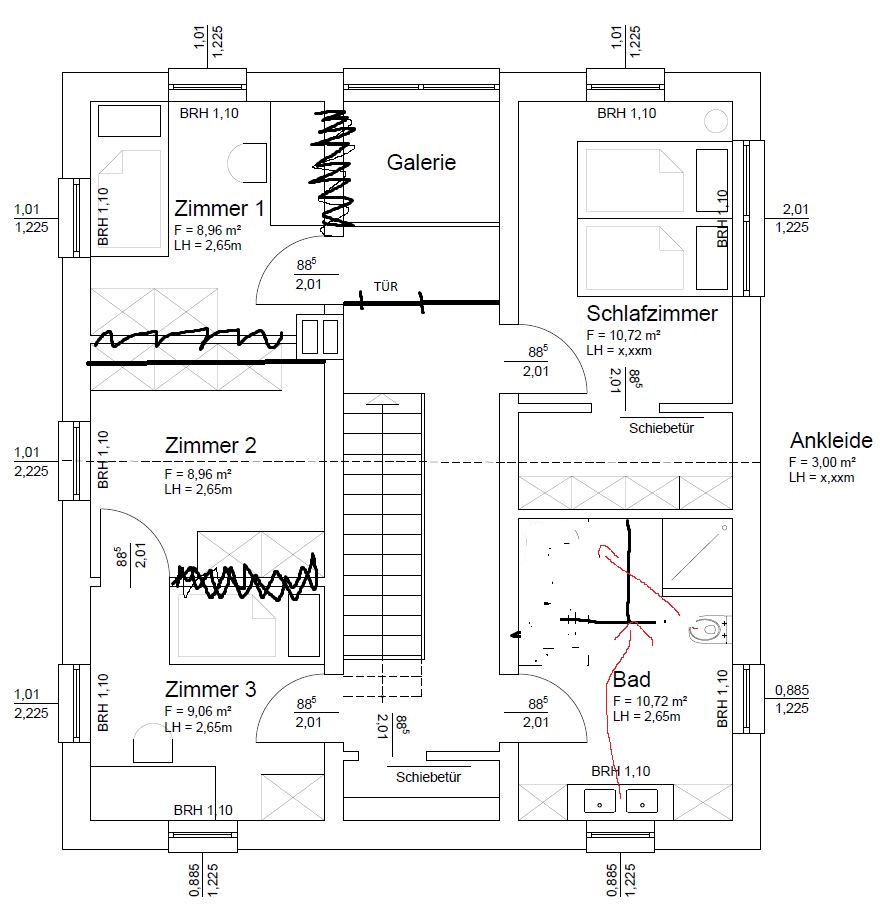

Es wird keine Badewanne geben, weder oben noch unten.
OG könnte dann so aussehen:
Grundriss eines Hauses: Dachgeschoss mit drei Zimmern, Galerie, Schlafzimmer, Bad und Ankleide.
Der kleine Raum vorne könnte ja gegebenenfalls eine Art "Galerie" werden..
Wenn ich jetzt so genauer drüber nachschaue könnte man durch die neue Raumaufteilung Elternschlafzimmer, Ankleide und Bad tauschen und die beiden Kinderzimmer auf die rechte Seite ziehen.

Keine Badewanne ist genauso übertrieben wie zwei. Warum nicht eine?

Küche und Wohnen evtl. tauschen. Währe zumindest die Küche näher an der Terrasse.
Zeichne bitte mal richtige möbel in den Allraum. Küche, Esstisch, Schrank wird in Realität nicht funktionieren

Kinder geplant aber keine Badewanne??? :D Du hast eindeutig keine Erfahrung, was das Leben mit Kindern angeht. Plan mal besser eine ein.:)
Insgesamt beschleicht mich der Eindruck, dem Plan sei keine Planung vorausgegangen. Du hast Hausabmessungen gewürfelt und die Fläche dann irgendwie aufgeteilt. Leute, die jeden Kubus "Bauhaus" nennen, könnten quasi "Mondrian" dazu sagen ;-)
Kürzer gesagt: die komplette Zeichnung gilt nicht - ALLES wird anders :-(

Geschossigkeit: 1,5 bzw. das OG soll einen Kniestock von 2m haben
Ein Kniestock 200 macht ausschließlich dann Sinn, wenn die Traufhöhenbegrenzung trotz Zweigeschossigkeit nicht mehr zuläßt.

Badewanne würde ich unbedingt eine im Haus insbes. wg. Kindern haben und das sage ich als Nichtbader, oben ist doch genug Platz im Bad.
Dazu musst unbedingt alle Maße eintragen, Möbel, Bett, Esstisch, Sofa. Das Schlafzimmer im OG könnte mit 10qm dann doch sehr eng werden, die Schiebetür an der Stelle würde ich mir dann sparen, auch weil die eh immer nur offen steht.

und warum muss es dann ein 2-geschossiges Haus werden, also mit Kniestock von 2m. Dadurch können auch Probleme entstehen wie z.B. für ein "normales Fenster zu tief/für ein Dachfenster zu hoch. Warum nicht mehr Grundfläche im EG und somit einen großzügigeren Allraum und oben weniger? Oder hast Du einen speziellen Haustyp "Villa" o.ä. im Sinn? Du hast doch ein riesiges, schönes Grundstück schreibst Du...

Aktuell hast Du im Plan einen schlauchigen Endlosflur, der mit 11,62qm Fläche einen der größten Räume im Haus darstellt. Bis Du in der Küche ankommst bist Du verdurstet, aus der Küche raus wirkt eher wie ein Labyrinth. Garderobe etc. ist bislang lediglich unter der Treppe möglich.
Spätestens wenn Du Echtmasse einzeichnest für die öbel wirst Du sehen, dass es überall zwickt. Lass mal alle Deine Ideen und innere Vorgaben los und geh mal zurück auf Null bzw. beginne mit DEINEN Bedürfnissen ! Ob es dann ein flaches x-Dach wird, mit oder ohne Galerie oder gerader Treppe ist doch völlig wurscht. Deine unnötigen Vorgaben solcher Spielereien verbauen Dir bislang einen schönen Grundriss.
Zu allererst würde ich das Büro nach oben schieben oder das EG vergrößern, damit Du unten im Allraum halbwegs Geräumigkeit herstellen kannst. Aktuell sind das 34qm !!!
Der Hauswirtschaftsraum bekommt vlt. ein paar qm, das EG-Bad ihne Wanne gibt etwas ab, die Treppe wird dem Haus angemessen, damit Du auch eine ordentliche Garderobe bekommst. Ich habe schonmal gebaut und die Garderobe quasi "vergessen", welch ein Mist !
