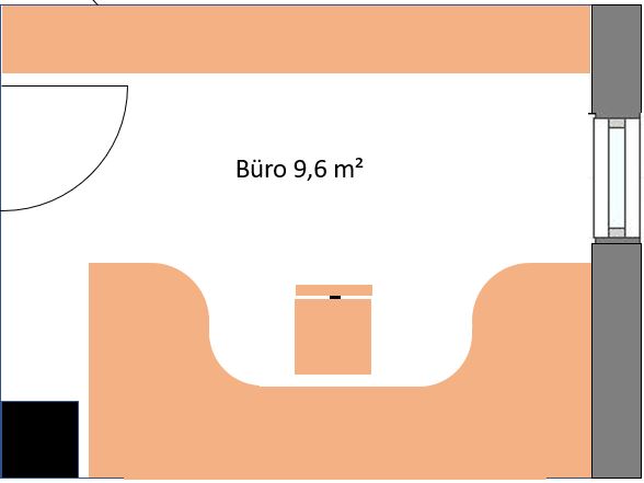

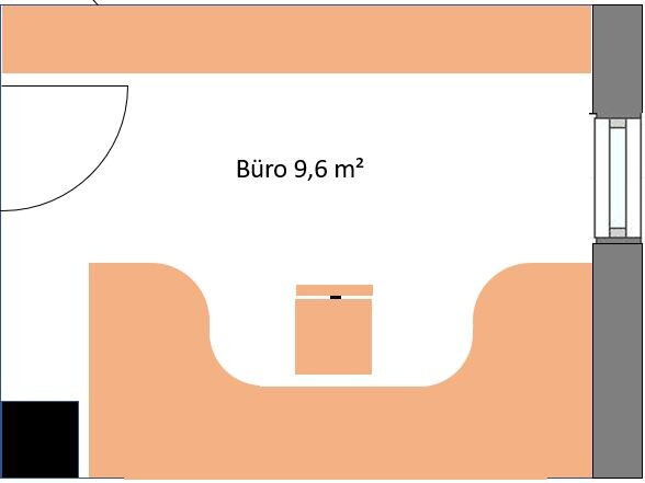

driver55
Was ist an dem Büro falsch? Für meine Bedürfnisse passt das oder was übersehen ich?
Auch wenn das schon Details sind, wovon Dein Grundriss noch meilenweit von entfernt ist, in diese einzutauchen.
Trotzdem: Fenster / Türe / Kamin...so platzieren, dass das Büro sinnvoll möbliert werden kann.
Ergänzung: Sehe gerade, der Kamin hat schon wieder Beine bekommen und sitzt jetzt wo anders.
(Ofen in der Küche. Jetzt wird's immer toller...):oops:
