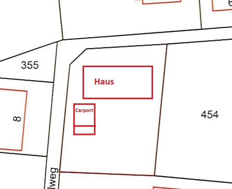

Also es gibt noch keinen Lageplan. Die Flurstücksbildung zieht sich etwas und wir versuchen in dieser Zeit alles bis dahin mögliche zu erledigen.
Beim Grundstück begrenzt uns eigentlich nur die Breite von ca.22 m.
An 2 Seiten grenzt eine Straße/Weg. Dieser Weg wird auch nur zum Zugang weiterer Grundstücke genutzt. Im Prinzip kommt nur alle 2 Tage ein Fahrradfahrer vorbei. An den beiden anderen 2 Seiten befindet sich Acker.
Ein Carport und ein Doppel Bürocontainer als Werkstatt bzw. Stauraum sind hinter dem Haus geplant. Aus diesem Grund gibt es auch Überlegungen den Eingang von "vorne" an die rechte Seite zu verlegen um vom Carport nicht um das gesamte Haus laufen zu müssen. Das offene Konzept soll aber weitest gehend erhalten bleiben.
Ich hänge mal noch eine Skizze des Grundstücks an den ersten Beitrag.

Edit: Anscheinend kann ich den ersten Beitrag nicht bearbeiten, daher hier die Skizze
Grundriss: Haus mit Carport auf Grundstück an der Straße Weg.
Was ist denn das für eine witzige Anordnung mit dem Carport? Unten ist Süden?
Das Grundstück könnte ein Haus in L-Form vertragen, Carportzufahrt dort, wo auch die Eingangstür liegt.

Lemming&F
Genau unten ist Südseite. Der Zugang vom jetzigen Grundriss wäre Nordseite.
Das Carport kann ja theoretisch nur hinter das Haus wenn man das Haus nicht zu weit schieben möchte. Von daher kam mir der Standort für das Carport dort am logischsten vor, da ich dort direkt vom Weg rein fahren kann(wenig Plastern) und dann zum Haus gehe.
