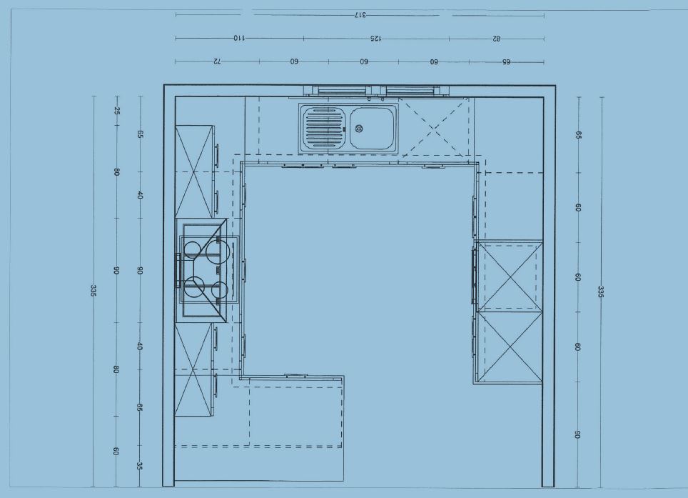

Hatte es im anderen Thread gesagt, aber passt hier so gut: Die Theke nutzt Du niemals (außer in romantischen Vorstellungen) - vor allem nicht, wenn der Esstisch so nah dran sitzt.
Wir haben in unserem jetzigen "Miethaus" auch eine Theke und nutzen die fast täglich. Die ist bei uns eigentlich auch kommunikativer Mittelpunkt im Haus.
Unsere Küche ist ähnlich der des TE
Ich würde darauf achten dass mindestens ein Auszug in direkter Kochstellennähe hoch genug für Ölflaschen ist. Das haben wir bei unserer Planung leider versemmelt. Die Flaschen stehen jetzt im Hängeschrank rechts neben dem Kochfeld. darüber bin ich nicht so glücklich.
Robbaut
Ich würde überlegen, ob es nicht noch eine Möglichkeit gibt rechts von den hohen Schränken eine Wandscheibe zu setzen (Trockenbau z.B.) - damit könntest du eine schöne optische Trennung zwischen Küche und Wohnzimmer schaffen.
WildThing
WildThing
Ich kann noch einbringen das ich es nicht so gut finde, wenn der Müll bei euch unter der Spüle in der Ecke ist. Wir haben aktuell die Spüle mit Müll drunter in der Ecke und finden das so nervig. Wenn einer spült kommt kein zweiter mehr an den Müller oder ans Wasser, weil ja durch die Ecke alles so gedrängt ist.
Legurit
In den 60er neben der Geschirrspüler? Recht hat du schon. Eher steht man wohl an der Spüle als am Herd. Wir hatten auch mal eine Variante, bei der der Tresen noch weitere 60cm rausgerückt war, damit den Unterschrank mit Abfallsystem keiner stört.... allerdings war mir da die Küche zu prominent.
Der Müll ist auch definitiv noch ein Thema.
Über Trockenbau hatte ich auch schon nachgedacht, will meine Frau aber eher nicht.
EveundGerd
EveundGerd
Die Spüle sitzt mMn zu nah am Tresen. Ich würde sie möglichst mittig vom Fenster setzen.
Die oberste Reihe erschlägt. Die Front sollte aufgelockert werden. Sie wirkt sehr massiv.
Das Geld für den Tresen würde ich persönlich sparen. Nur für für's morgendliche Müsli der Kids wäre mir diese Ausgabe zu viel. Besser investiert wäre in eine Abzugshaube an der man sich nicht den Kopf stoßen kann. Eine Haube mit schrägem, rundum Abzug.

Ohne Aufbau - der würde bei Ikea 1800€ kosten.
Die Geräte liegen bei etwa 3700 €.
Ersparnis liegt damit bei etwa 2000 €. (13 T €-1800€-3700€-5500€)
Qualität ist bei beidem unklar.
