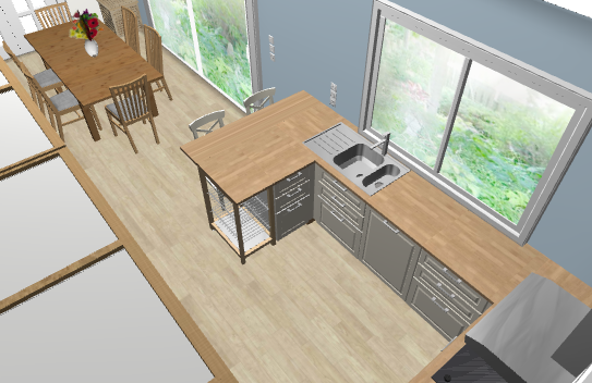

Danke für das Feedback. Die Spüle ist dorthin gerutscht, wobei ich nicht weiß wie viel viel ist - also jetzt sind es 1.2 m.
Symmetrie werde ich noch mal schauen - das geht bei Ikea immer nur begrenzt, da die nicht so viele verschiedene Puzzleteile haben In der Ecke einen Rollladenschrank hätte ich auch gern gehabt - den hat Ikea nur leider nicht.
Akzent - okay, dann werde ich da noch mal rumspielen.
Die obere Reihe weg, da sonst zu "erdrückend"? Hatte ich auch schon drüber nachgedacht.
Die Arbeitsfläche wird schon reichen. Bei einer offenen Küche muss man auf Funktionalität und Optik achten.
Rollladenschrank hatte ich damals von Ikea, gute Sache für eine Ecke für Geräte.
Ja, erdrückend sonst. Oben kann man dann etwas dekorieren
Man sagt: Hälfte des Budgets für Möbel, die andere für Geräte. Wir haben auch die 10000 Grenze erreicht, aber mit einer Markenküche in einem ansehnlichen Raster.
Vorsicht bei Ikea- Karussell für Töpfe; die hängen bei Gewicht herunter.

Das Beste Angebot aus dem Küchenstudio lag bei 13 T€ inkl. Geräte, Einbau etc. - also wohl um die 11 T€ für die reine Küche - muss aber gestehen, dass ich nicht fand, dass die Nobilia Küche besser verarbeitet erschien als die von IKEA. Danke für den Tipp mit dem Karussell. Leider scheint es keine Rollladenschränke mehr zu geben bei der Metod Küche. Mit dem Raster hast du aber wohl recht.

Da ist viel Optimierungspotential.
ZB kann ich mir nicht vorstellen, dass man die Auszüge unter dem Herd öffnen kann.

Optimierungspotential sicher ja - das aber ist nicht so sehr mein Spezialgebiet.
Auszüge unter dem Herd dagegen - direkt unter unserem Herd ist der Auszug, der
beim Kochen am häufigsten gebraucht wird. Inhalt: Kochlöffel, Pfannenwender, Bambuszange,
Topflappen etc. - halt genau das, was ich beim Kochen direkt griffbereit haben will.
Da drunter sind dann Töpfe und Pfannen untergebracht, und direkt neben dem Herd Gewürze
und Öl.
Was mir nicht so gefallen will: beim Kochen steht man die meiste Zeit mit dem Rücken zum Raum.
Und beim Sitzen an der Theke fällt man fast ins Waschbecken. Das sollte besser gehen...
@Irgendwoabaier .. und du denkst, beim Sitzen an der Theke direkt in den Kochtopf zu fallen ist sinniger? .
So
ergeben sich rechts und links der Spüle 2 gut nutzbare Vorbereitungsplätze. Denn da braucht man ja viel die Spüle. Und, wenn man gerne mit mehr als 1 Person kocht, ist das sinnvoll. Schnell Gemüse waschen, Messer säubern usw. Solange steht man ja in aller Regel nicht am Kochtopf. Und, die Leistung der Dunstabzugshaube ist auch besser, wenn sie nicht mitten im Raum sein muss.

keine Beratung bei IKEA? Das war bei uns anders und total super aber das nur nebenbei.
Die Auszüge unter der Spüle werden nicht funktionieren. Weil da ja der Abfluss kommt.
