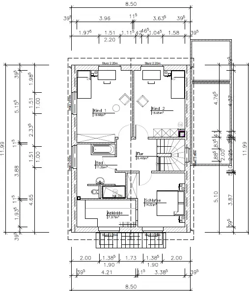

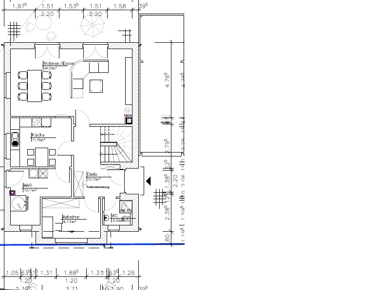

- Gäste WC zu groß (es soll eigentlich keine Dusche mit rein)
- Hauswirtschaftsraum soll auch als Stauraum genutzt werden, Heizart: Gas, Solar oder Photovoltaik reichen die 10m² aus?
- In der Küche würden wir gerne eine Tür zum aufschieben haben, jedoch
- Wissen wir nicht, in welche Ecke wir den Kamin hinstellen sollen
- Gerne hätten wir im OG im Bad eine Trennwand die die Dusche mit dem Wc "trennt"... Doch irgendwie fehlt mir da irgendwas...
- Wir überlegen in der Küche dann eine Glastür einzusetzen um mehr Licht ins Flur zu bekommen
Wäre für Eure Meinungen oder Ideen sehr Dankbar.

Mir fallen mehrere Dinge auf:
  • Kochen / Essen / Wohnen ... 2 Essplätze, Essen und Wohnen, wenn die möbel so kommen, wie sie eingeplant sind, dann wirken alle 3 Bereiche wie kleine Kammern und nicht sehr großzügig
  • Kochen, so wie geplant .. wo stehen hochschränke?
  • Ich bin ja Fan von Küche an der Terrasse ... euer Weg von der Küche zur Terrasse ist schon sehr unpraktisch.
  • Das Gäste-WC ist nicht zu groß, bzw. es könnte einen Hauch kleiner, aber die so eingeplante Dusche geht gar nicht. Die Seite dort ist 159 cm breit .. ein bequemes WC erfordert ca. 90 cm ... Dusche also nur 70 cm ?
  • Der HAR verliert durch die beiden Zugänge und die L-Form. Das wird alles sehr knapp.
  • Die Treppe erscheint mir sehr knapp kalkuliert. Welche Raumhöhe ist angedacht und wie viel Steigungen soll sie haben?
  • Die Kinderzimmer sind schön
  • Der Schrankraum von den Eltern ... da passen ja keine 300 cm schrank rein.
  • Im OG planunten die Fenster 190 cm hoch ... welche Brüstungshöhe sollen die haben, kann man nicht lesen?

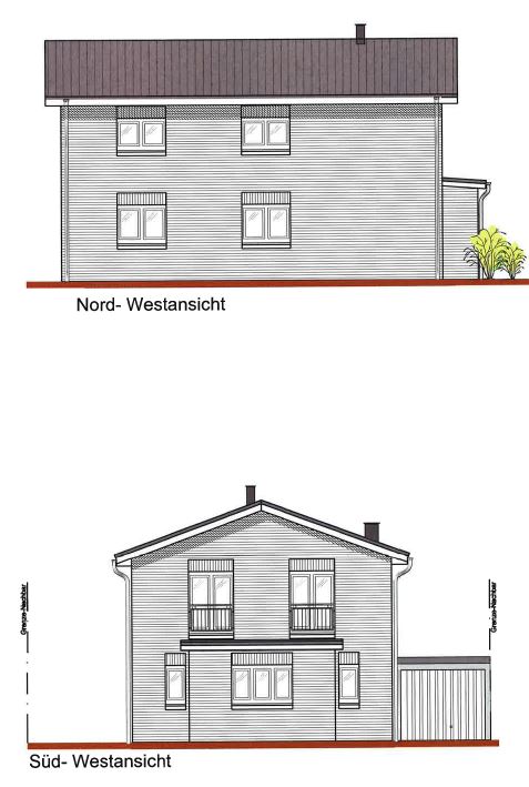

  • Warum der Erker? Gibt es auch Ansichten?
  • Das Bad im OG hat sehr viel Freiraum
Ich würde wohl andenken, dass Arbeitszimmer mit ins OG zu setzen .. zumindest mal versuchen.
Legurit
- mir erschließt sich der Sinn des Erkers so nicht (gibt es da Ansichten die den begründen?)
- Zugang Küche mit der Tür und dem Essplatz wird nichts
- Hauswirtschaftsraum sehr ungünstig geschnitten -würde hier ggf. einen anderen Ansatz suchen und dann auch das Arbeitszimmer ohne den Erker unterbringen
sonst hat kbt alles gesagt.

Erstmal vielen Dank für Deine Meinung.
- Die Möbel ist bereits so vorhanden (Essen und Wohnen) es fehlt im Wohnzimmer sogar noch ein Schrank ( 140cmx60xm)
- Die Hochschränke würden an der Seite der Schiebetür stehen/hängen
- Dusche im G-WC möchten wir auch nicht, jedoch erscheint mir das Gäste WC ohne die Dusche etwas groß
- In der Ankleide würde doch ein Schrank reinpassen...?!
- Den Erker haben wir deshalb, um den Raum etwas größer zu bekommen und die Ansicht von vorne etwas anders zu gestalten... (anstatt vor eine Hauswand zu schauen)
Mit Hochschränke meine ich Hochschränke und keine Hängeschränke, also Kühlschrank, Backofen hochgestellt und solche Sachen. Wenn du die an die Wand mit der Schiebetür stellen willst, dann bleibt dir ja als Küchenarbeitszeile nur noch planlinks der Platz am Fenster. Da mal genau über Kochfeld etc. nachdenken. Meine Küche wäre das jedenfalls so nicht
Treppe ist immer noch unklar.
??? Die Wand sieht doch da erst mal von vorne nicht anders aus. Dafür holt man sich noch einen Knackpunkt, nämlich die Flachdachabdeckung dieses Erkers ins Haus.
Haus ist ja 850 cm breit, d. h. rechts und links bleiben aktuell gerade die 300 cm Abstand. Garage mit 300 cm Außenbreite incl. Dachüberstand halte ich auch für etwas eng. Oder soll es nur ein Carport werden? Vielleicht doch mal einen Lageplan mit eingezeichneten Baugrenzen einstellen?
Nein, anders sieht die Wand nicht aus... jedoch sieht das Haus nicht wie ein Klotz aus (sondern Klotz mit Anbau ) Uns gefällt es ...
Richtig, die Breite ist 14,5m. 8,5 Haus + jeweils 3m links und 3m Fertiggarage (deshalb fällt der Überstand doch weg/ auch wenn ich eine Fertiggarage nicht so gern haben möchte, jedoch wir uns keine gemauerte Leisten können)
