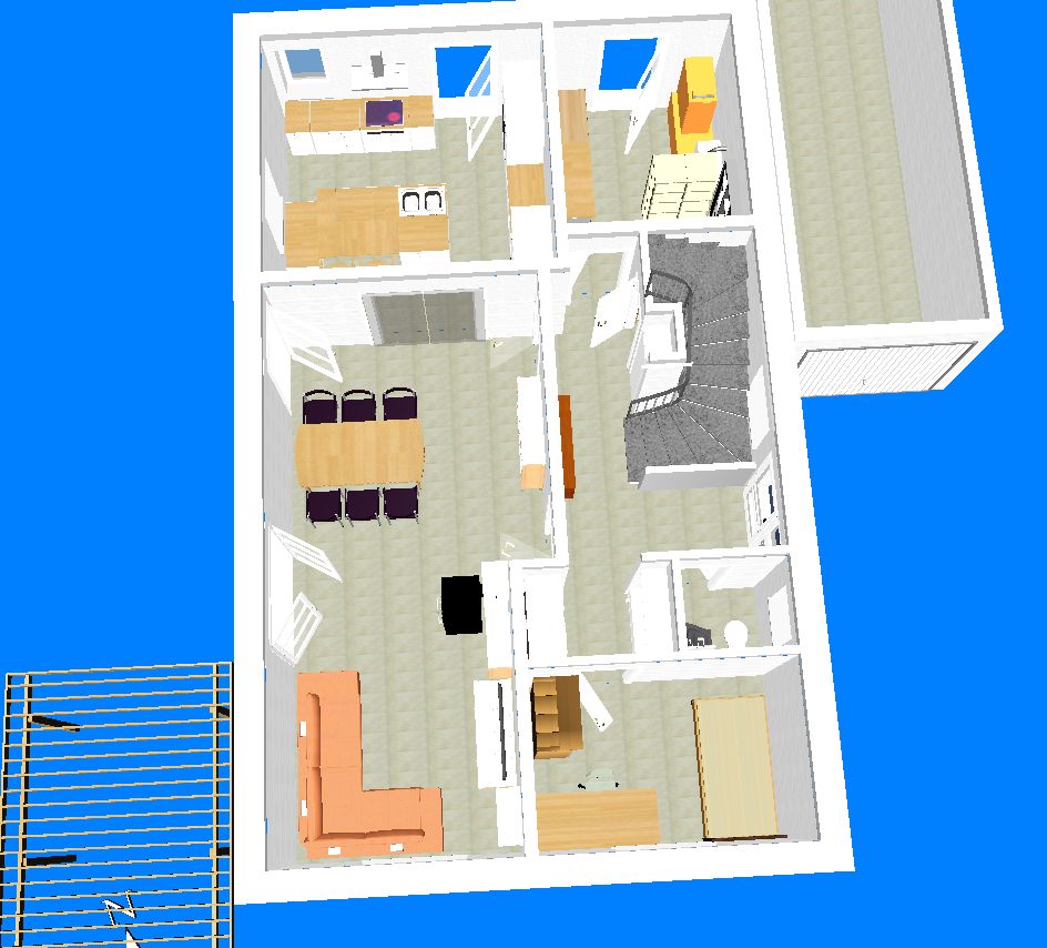

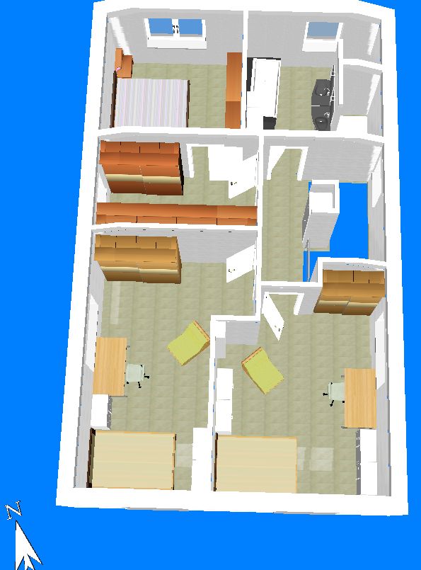

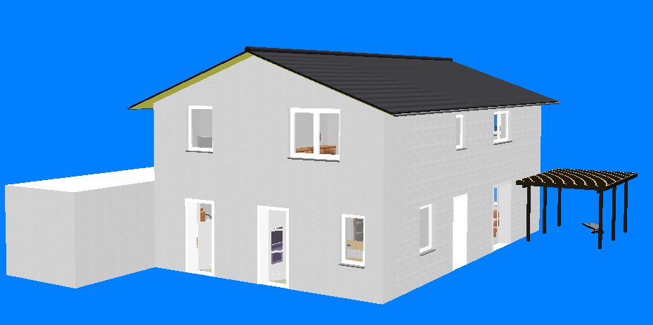

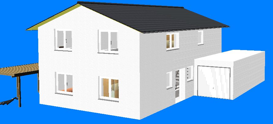

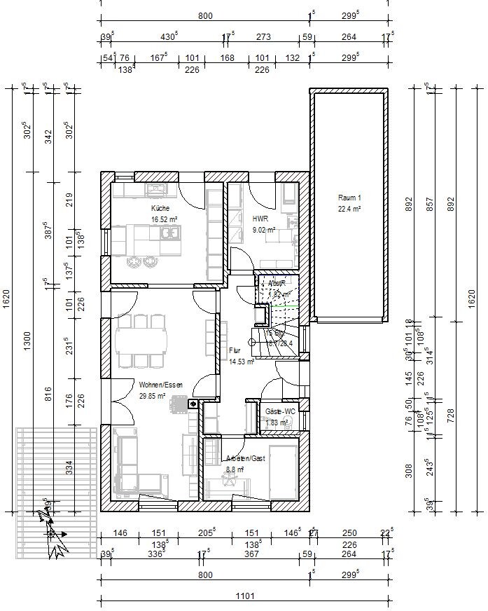

Hier mal ein vernünftiges Bild.
Die Außenmaße sollten passen... Wenn du den interessant findest kann ich auch mal weitere Maße aufschreiben, aber sollte zumindest soweit funktionieren und ich finde die Ausrichtung schöner, sowohl vom Wohnzimmer als auch von den Kinderzimmern.
Danke für den Entwurf. ich glaube man müsste die Eingangstür dann bei deinem Entwurf weiter runter setzten, sonst müsste ich die Garage auf die andere Seite stellen.
Ebenso ist im Flur kaum an Abstellfläche vorhanden
irgendwie sagt mir aber der Entwurf noch nicht so zu

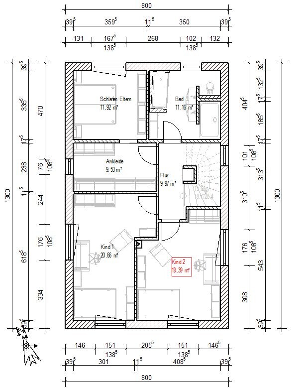

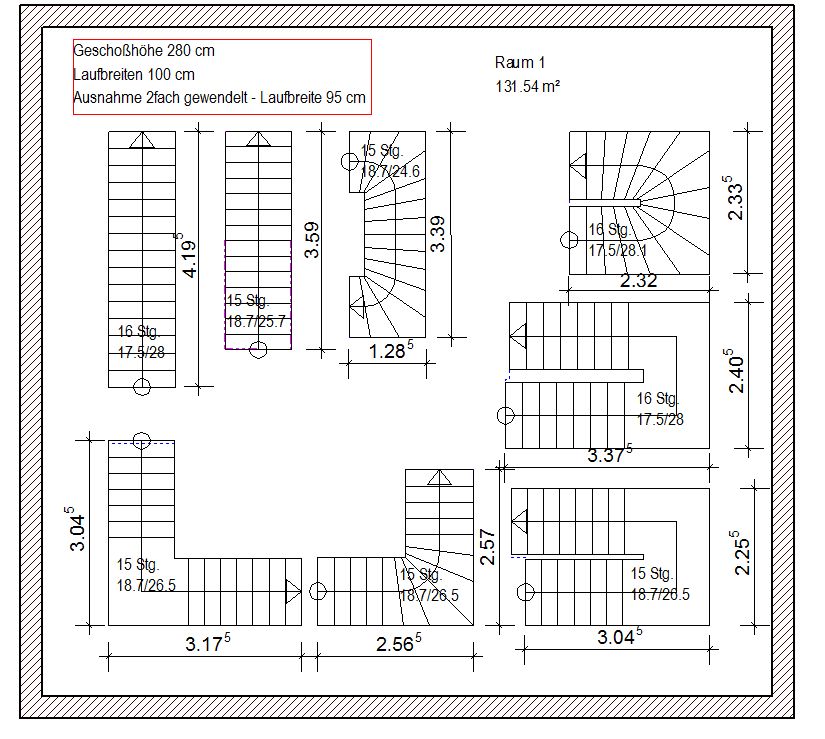

@Kisska86, die Treppe dürfte mit 300 cm zu kurz sein aber sonst schon mal ein guter Ansatz, wobei vermutlich auch der Eingang zu weit nach planoben gerutscht ist. Da könnte dann die Garage außerhalb des Baufensters sein.

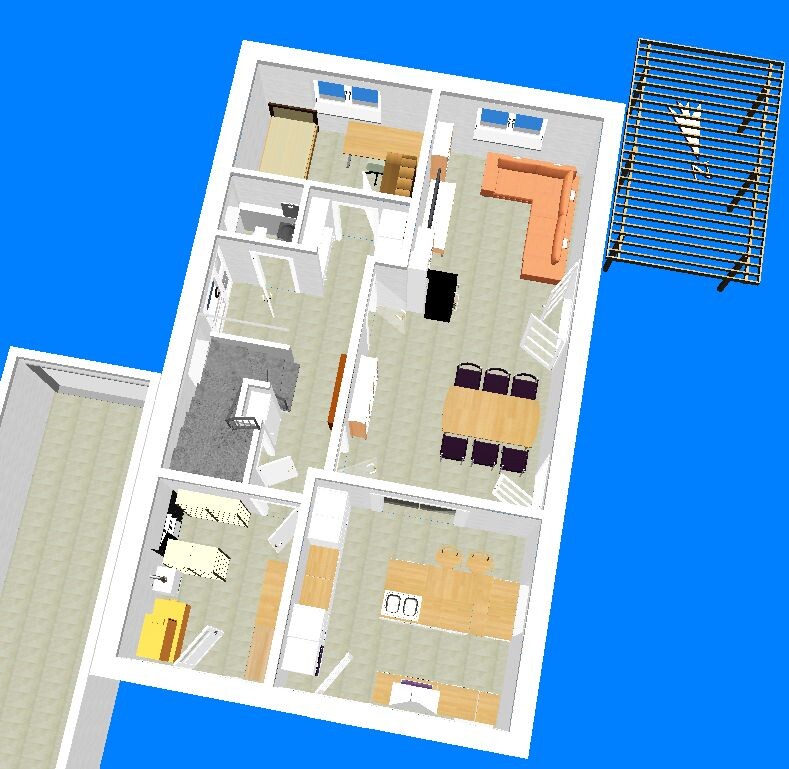

So, ich habe auch mal geschoben. Dabei das Haus sogar nur 8 m breit gemacht, damit hat man dann rechts und links noch etwas Spielraum. Dafür 13 m lang.
Ich erzähle mal gar nicht viel dazu .. nur zur Küche, meinem besonderem Steckenpferd.
Da sind planrechts ausreichend Hochschränke für Kühlschrank, Backofen, Vorräte. In der Mitte der Hochschränke nur ca. 120 cm hoch eine hochgesetzte Spülmaschine und ein Schrank. Obendrauf ist dann ideale Abstellfläche für Kaffeemaschine etc.
Dazu Spüleninsel mit Sitzbank an der linken Wand und 2 Stühlen nach planunten. Planoben dann eine Kochfeldzeile, außerdem direkten Gartenausgang, Verbindung zum Essbereich durch Glasschiebetüren.
Unter der Treppe habe ich noch einen Bereich für Getränkekisten etc. angedacht. Im Hauswirtschaftsraum dann Technik, Wäsche, und ein bißchen allgemeines Lager.
Im Treppenauge sowohl im EG als auch im OG einen Schrank. Hier könnte ich mir jeweils eine zentrale Putzstation mit Staubsauger, Wischer etc. vorstellen
EG:
Grundriss eines Wohnhauses: Küche, Wohnen/Essen, Flur, HWR, Gäste-WC, Arbeits-/Gastzimmer.
OG:
Grundriss eines Wohnhauses mit Elternschlafzimmer, Ankleide, Bad, Flur und zwei Kinderzimmer
