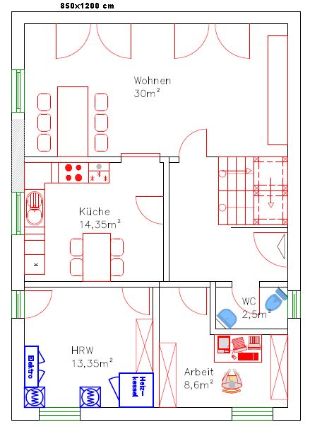

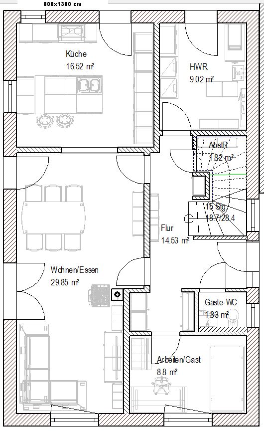

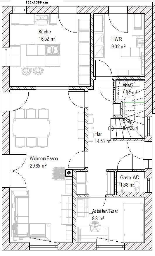

@djon25 ... ich lade mal die beiden Grundrisse zum Vergleich nebeneinander hoch.

Du siehst, dass viele Räume quasi annähernd identische QM-Zahlen haben. Ich finde allerdings, dass sich meine Räume besser möblieren lassen. Nimm z. B. mal den Hauswirtschaftsraum, irgendwie ist dein planoberer Bereich des Hauswirtschaftsraum nur noch Laufzone. Oder Arbeitszimmer ... eine Gästebett hat da gar keinen Platz mehr.
Küche, wieder nur ein kleines zartes L
Und Wohnzimmer .. die Eckcouch hast du diesmal ja gleich rausgelassen
Anhang anzeigen 6431 Anhang anzeigen 6430
