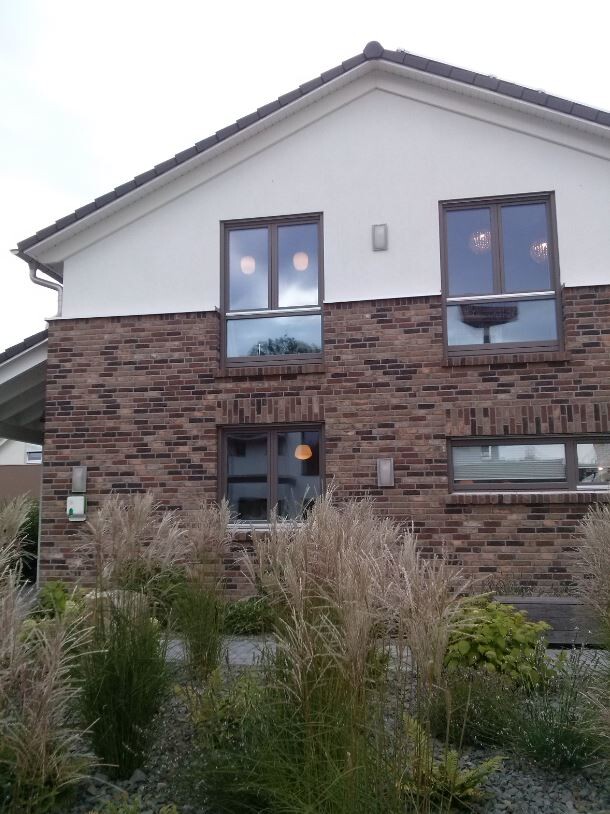

Das Haus soll teilverklinkert werden.. bzw. steht es noch nicht 100% fest
Warum? Dann mußt Du doch beim Wandaufbau etliche Kompromisse eingehen, wenn der Verblender nicht vorstehen soll.

Ist auch bis jetzt unser 2 Entwurf vom Planer...
Im Anhang ist ein Haus wie die Außenmauer aussehen könnte..
ps. Das mit dem Entwurf hatte ich gar nicht gesehen
