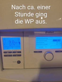

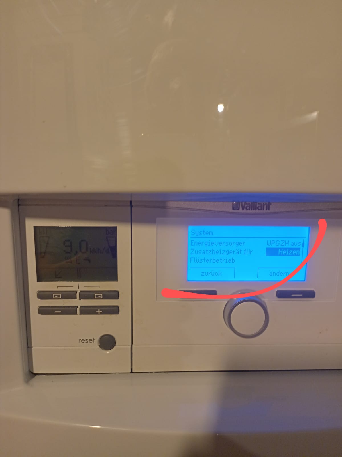

Martin62 schrieb:
Heiztab läuft bei mir im Legionellenprogramm.
Dazu habe ich eine interessante Info:
Ich habe für WW kein Heizstab freigegeben. Gestern habe ich mich bei schönstem Sonnenschein entschieden für 16uhr das Legionellenprogramm zu starten. Anfangs lief wie erwartet die Wärmepumpe und die Zirkulation bis sie nach einer Stunde und erreichten 63°C aus ging. ( Einstellung max Zeit Wassererwarmung-120min.) Es startete der Heizstab anfangend bei ca. 2kw in Stufen bis 6kw Leistung. Gleichzeitig, und das finde ich seltsam lief die Gebäudekreispumpe mit 840ltr/min. Die Anschlüsse an der Außeneinheit waren heiß! Das ganze stoppte bei knapp 7O°C Speichertemp.
Ich bin mir sicher das es nur mit der Wärmepumpe geht, weil ich das schon mal machte. Da hatte ich die WW Bereitung aber nicht auf Öko stehen.
75/6 , Parallel Speicher 200ltr. WW. Speicher 300 ltr., Hydraulik Station.
Gruß Hardy
Anbei Bilder vom Gebäudekreis ( fast 70°C), den Einstellungen zum Heizstab, und Live Monitor nach einer Stunde
Zwei Vaillant-Heizungsregler mit blauen Displays zeigen Leistungs- und Temperaturwerte.
Vaillant Heizungssteuerung mit blauem Display und Drehknopf rechts; links kleines Display.
Heizungsanlage mit blauen und roten Druckanzeigen; rechts digitales Bedienfeld mit blauem Display.
Martin62
20.07.25 18:00
Die Heizstäbe sind bei mir auch auf AUS. Trotzdem werden diese bei dem Legionelenprogramm dazu geschaltet. Habe ich anders auch noch nicht erlebt. Habe da auch keine zeitliche Steuerung, mache ich per Hand.
