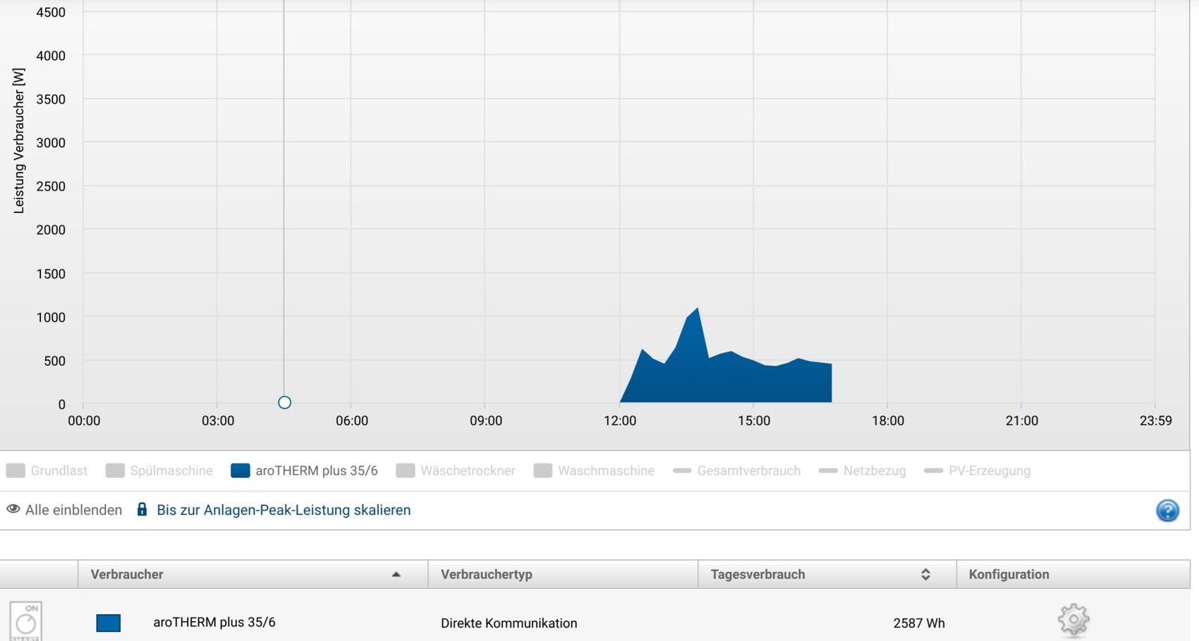

Bei Überdimensionierung bleibt aber wohl nur möglichst viel aus einer begrenzte Zeitsteuerung zu holen. Aktuell bei den Temperaturen und zu großer VWL 75/6 bei 4-6 Takte pro Tag. Damit kann ich leben. Was im Winter ist muss ich noch rausfinden und ein Mittelweg zwischen takten/effizienz und Wärme finden den man das ganze Jahr durchfahren kann.

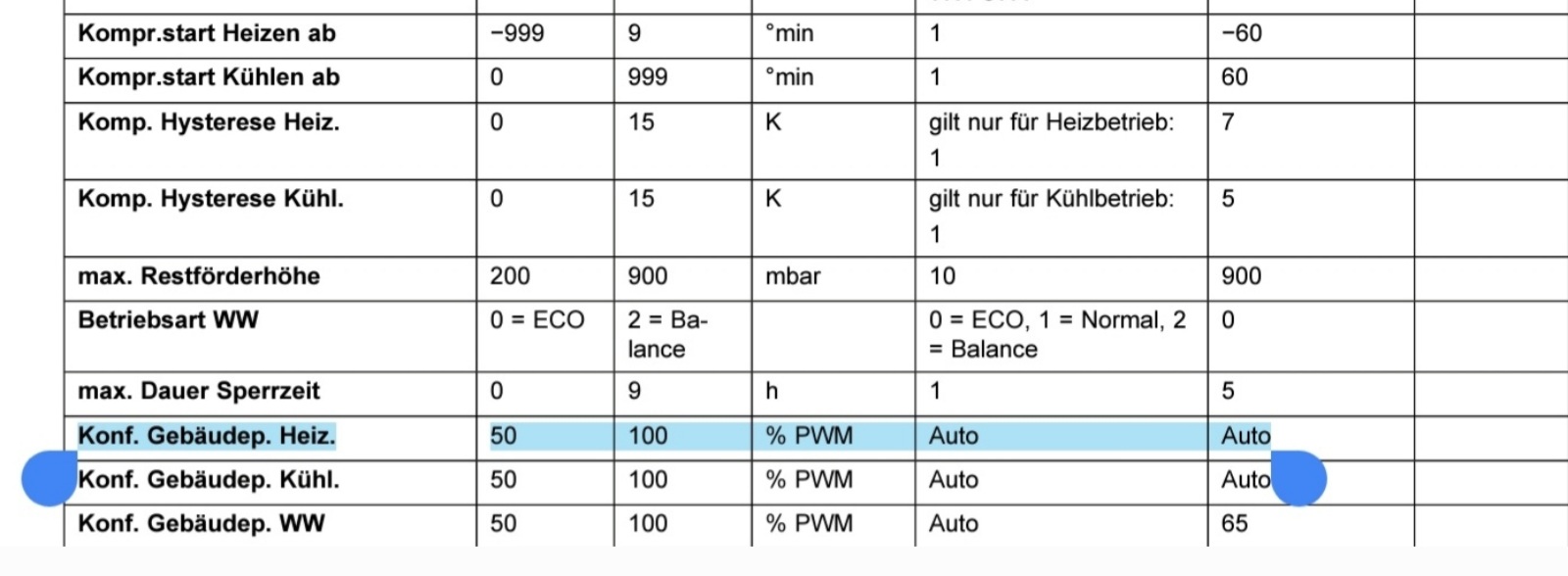

Durchfluss zu gering? Hydraulikprobleme? Ich habe mit meiner kleinen Arotherm Plus schon locker 860 Liter/h. Heizungspumpe steht auf Auto und zeigt 58% an.
Diese Option gibt es bei mir nicht. Ich kann bei mir die Pumpleistung maximal über die Restförderhöhe beeinflussen. Und die steht auf 900mbar. Heizjngspumpe gibt es bei mir nicht in den Fachhandwerker-Einstellungen.
Hey @haus55EE2022 wie kannst du bei deiner Arotherm die Pumpe beeinflussen außer über die Restförderhöhe? Du hast leider nicht geantwortet. Danke!
Hausbau55EE
Guten Abend, ich hatte kein Fragezeichen bei dir gesehen?;)
Aber zur Antwort, welche dir sicher nicht helfen wird.
Die Einstellung erfolgt am Unitower (soweit ich weiß hast du kein Unitower?) in der Fachhandwerkerebene - Konfiguration - Konfiguration Gebäudepumpe Heiz.
Tabelle mit Konfigurationswerten: Heiz-, Kühl- und Warmwasser-Betriebsarten, PWM-Anteil.
OWLer
OWLer
danke! Den Punkt habe ich tatsächlich auch bei der Hydraulikstation. Der Heizen, Kühlen stehen auf Auto. Warmwasser auf 100%.
Kann ja keiner ahnen, dass "Konf. Gebäudep. Heiz. " die Heizkreis-Pumpenleistung regelt. :D
Jetzt müsste ich nur herausfinden, was Auto bedeutet. Ich werde das mal ausprobieren.

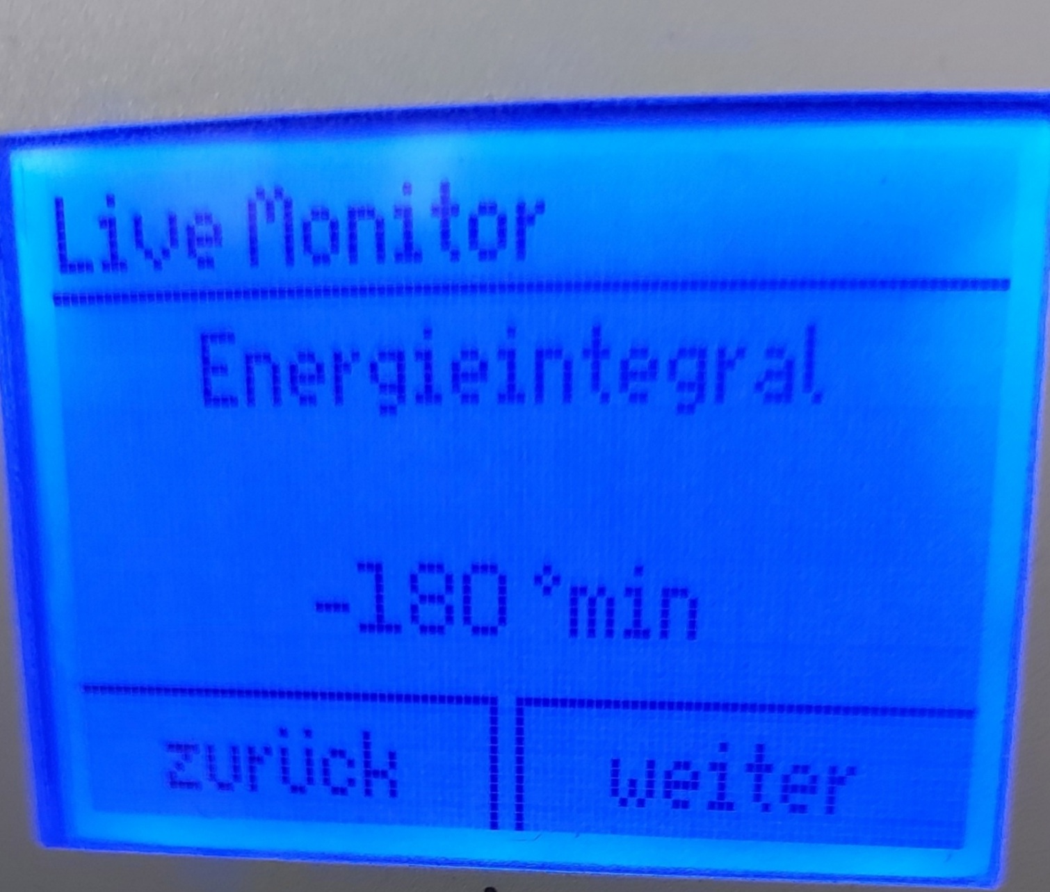

Ich habe ja ein permanentes Monitoring aller Werte aktiv. Ich kann bestätigen, dass das Energieintegral aller 30 Sekunden berechnet wird. Der eingestellte Wert des Energieintegrals wird nur (bis zu -100) beim ersten Takt genutzt, wenn zum Beispiel von Nachtabsenkung (Eco) zu Heizen gewechselt wird. Danach wird immer -60 genommen, egal was man konfiguriert.
Ich habe noch einen spannenden Parameter gefunden, mit dem man die Berechnung des Energieintegrals beeinflussen kann. Damit kann man eine Art Offset bei der Berechnung hinzufügen. Das führt dann zu längeren Laufzeiten der Wärmepumpe (habe ich schon getestet).
Komischerweise habe ich nur einen Weg gefunden, diesen Parameter direkt über ebus zu setzen. Ich weiß nicht ob und wie man den direkt am 720 oder an der Hydraulikstation/Tower einstellen kann. Der Parameter heißt bei den ebusd Config-Dateien "Hc1ExcessTemp" (flow temperature's setpoint is increased by this value to keep the mixing valve in its control range)
Hausbau55EE

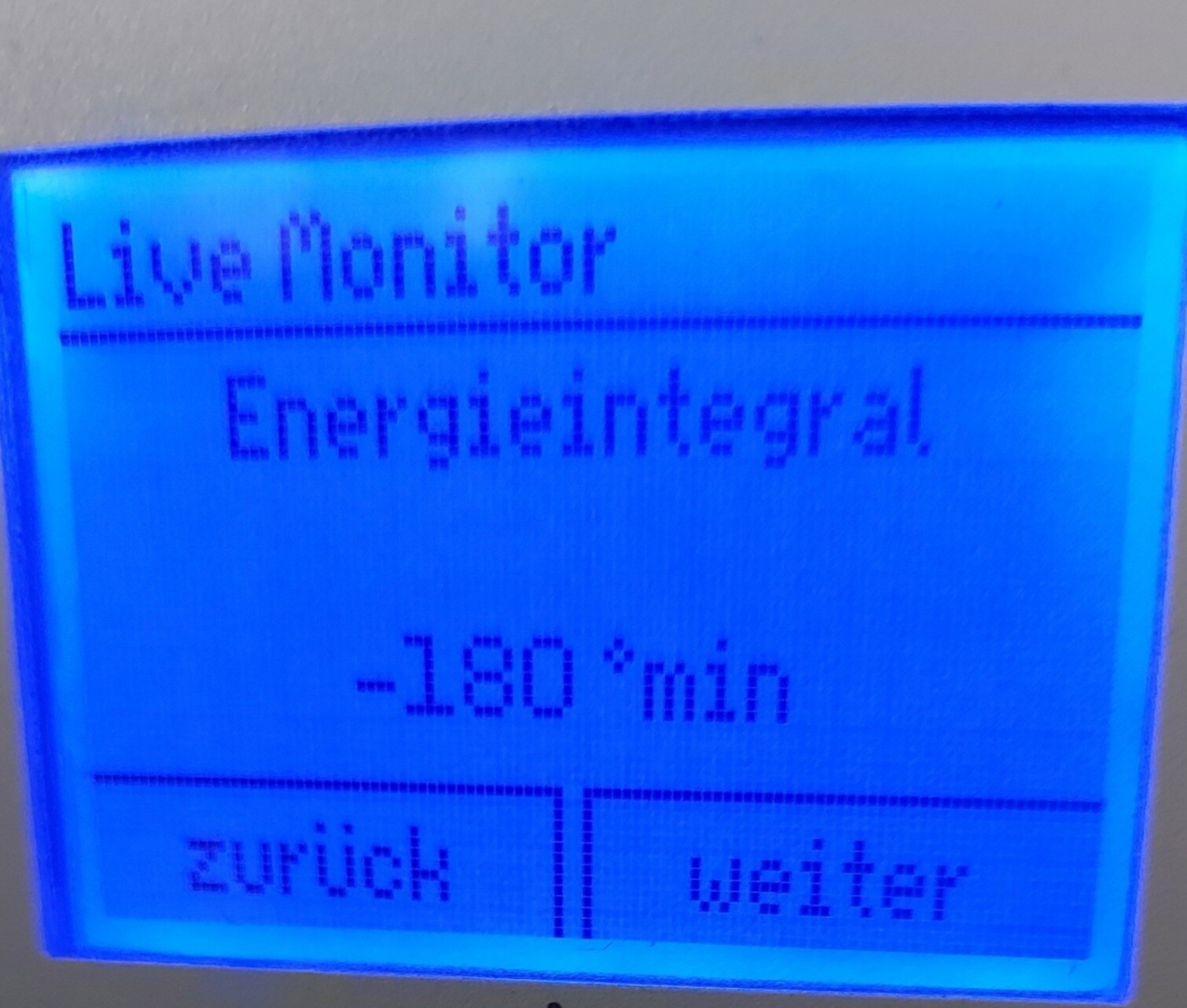

Es gibt bei mir auch den Wert -180°min. Hast du dazu schon die Bedingungen erforscht? Wann gibt es diesen Wert?
Blau beleuchtetes LCD-Display mit „Live Monitor“, Countdown -180 min, Zurück/Weiter.
