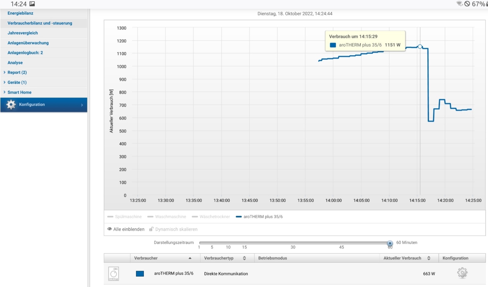

Aus meiner Feststellung soll Offset größer sein als die Spreizung, also alles richtig bei dir. Wenn du Lust hast zum Testen, dann setze doch mal Offset auf 0 (null). Du hast ja diese tolle Aufbereitung der Daten. Da bin ich echt neidisch. Kannst du das einen Unwissenden beibringen? Eebus ist vorhanden.
Mit dem Übergang von Warmwassererzeugung zum Heizen hab ich noch keine Probleme gesehen. Anbei mal eine Darstellung mit ca 10 Minuten nach Beendigung Warmwassererzeugung. Eine zeitlich längere Darstellung habe ich jetzt leider nicht.

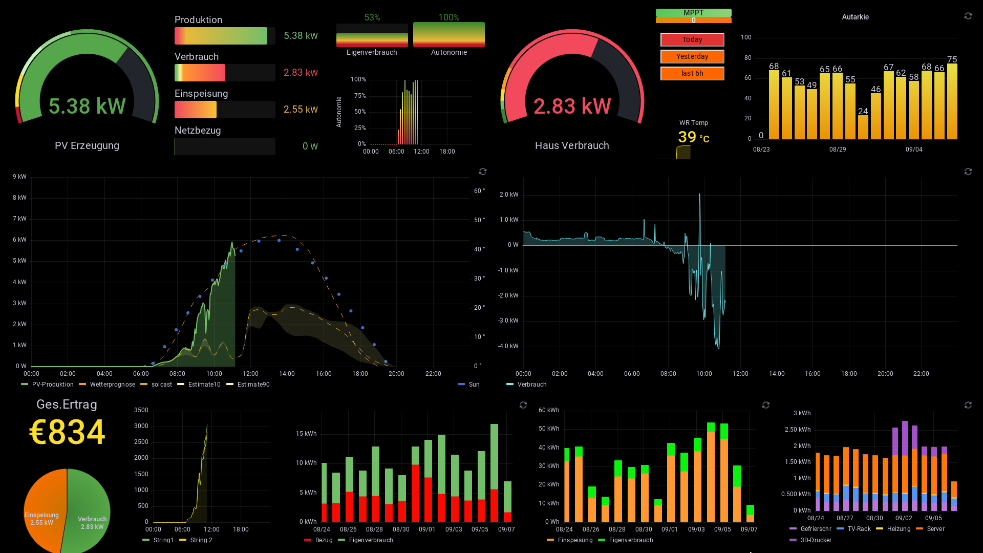

OK, danke für die Statistik. Dann muss ich mal ein paar Testreihen fahren.
Zur Auswertung: Kein Thema, klar kann ich hier helfen.
Was man benötigt: ebus-Adapter, Raspberry mit ebusd (oder anderer Server), Influxdb/Grafana, Eine Smarthome Software oder ein Script, welches die Daten von ebus liest und regelmäßig in die influxdb schreibt. Ich nutze z.B. iobroker dafür. Damit kann man übrigens auch schöne Auswertungen für die Photovoltaikanlage machen. Weit mehr als mit dem Haustools von SMA und co. Bei mir in der Küche hängt ein Tablet mit diesem Dashboard hier, das ist immer sehr praktisch um den Eigenverbrauch im Blick zu haben:
